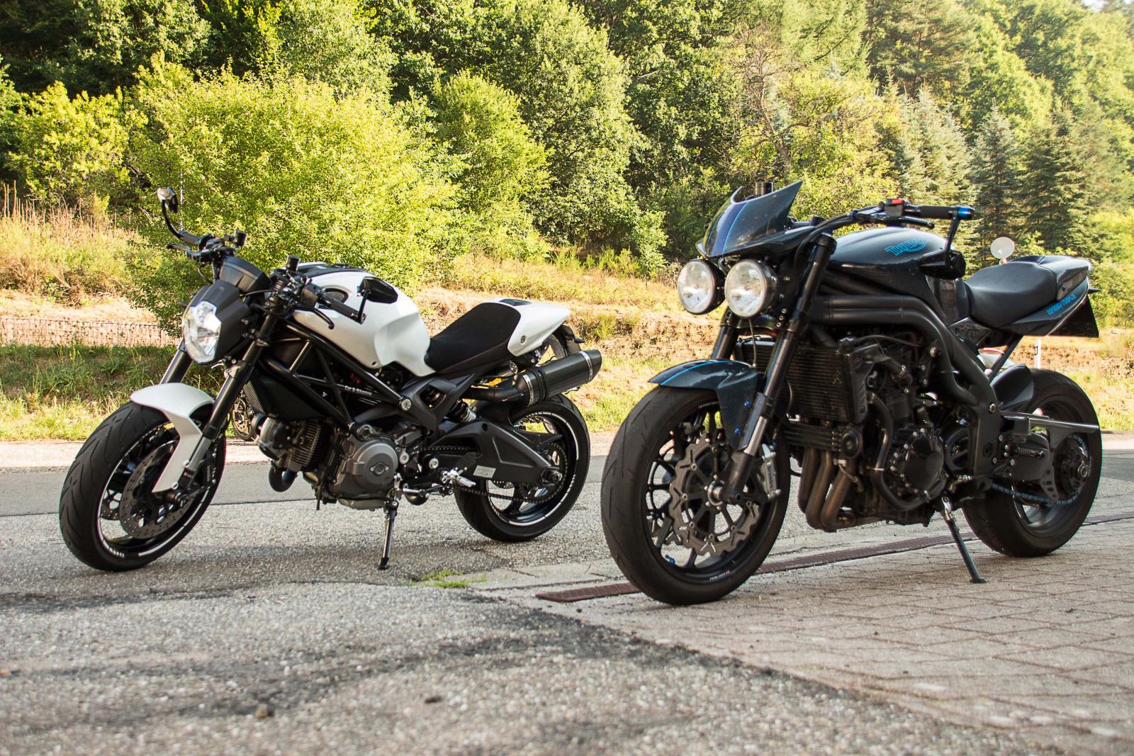

Sind das "meine" Lampen?
Ja, geht. Neuen Halter bauen. Also, komplett neuen Halter, für Lampen und Tacho, dann kannst den ganzen Kram auch gleich ein paar Zentimeter tiefer setzen, sieht schön Aggro aus. Meiner war aus Carbon, der von der Brownie meiner Frau aus Alu. Ist aus Alu einfacher zu bauen.
Hier mal auf die Schnelle, so sah das dann aus: large.IMG_0386.jpg.72eb4ff40bfa44149f961
Bearbeitet von schmidei
Moin,
"deine" Scheinwerfer sind das nicht, hatte ich vorletztes Jahr neu gekauft. Hast Du eine Zeichnung etc. von Deinem neuen Halter, oder alles direkt am Patienten umgesetzt?
Direkt am Patienten umgesetzt. Ich mach alle meine Umbauten irgendwie so aus´m Bauch raus. Gezeichnet hab ich dafür noch nicht einmal was.
