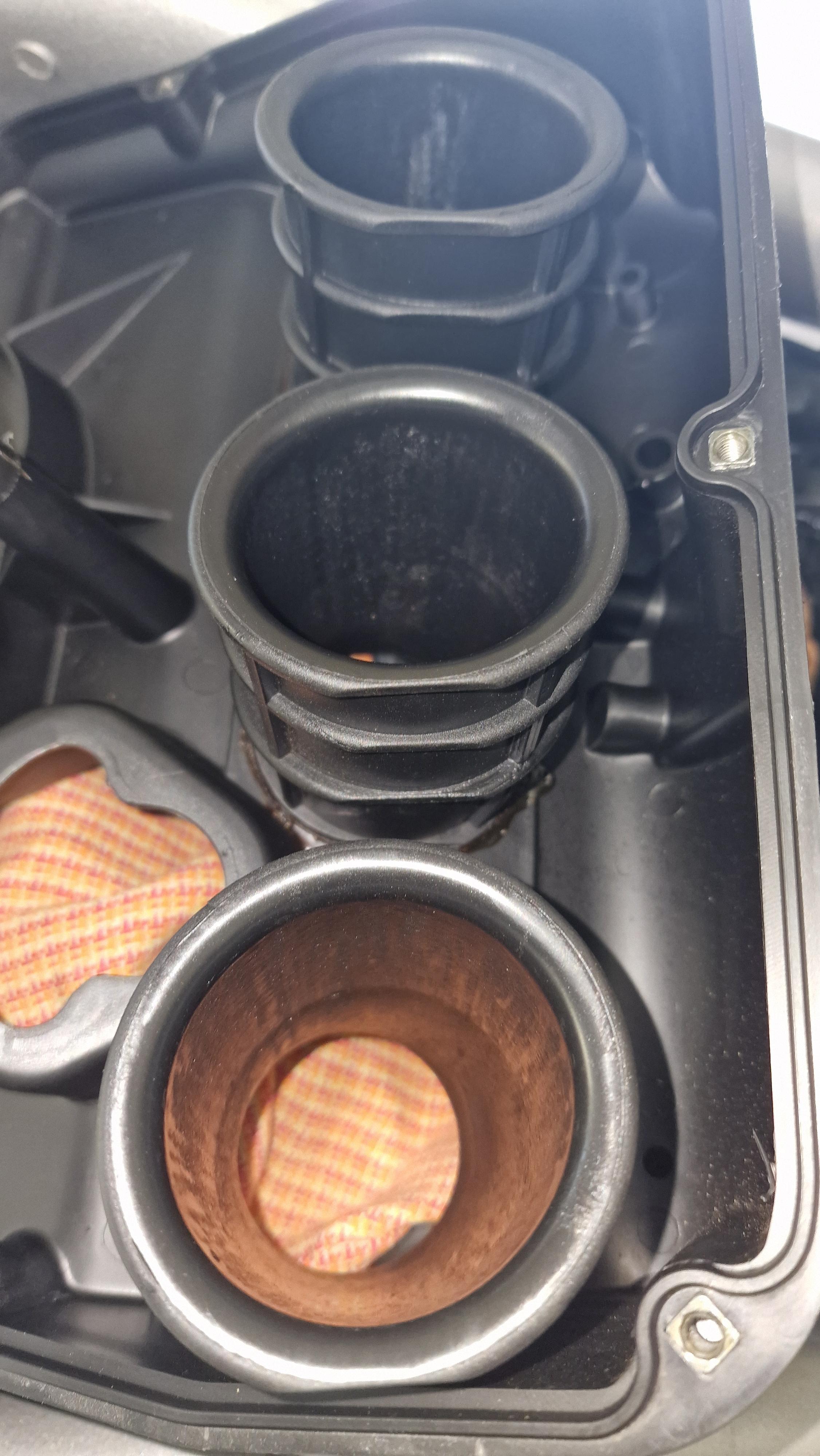

47mado Geschrieben 27. Mai 2025 Autor report Geschrieben 27. Mai 2025 Ich komm da immer noch nicht mit....vielleicht stehe ich da irgendwo auf dem Schlauch... Ich hatte vor das was in dem alten Deckel ist einfach in den neuen reizupfriemeln. Aber was anderes hab ich nicht wie die Fotos.... Zitieren
Joe Ka Geschrieben 28. Mai 2025 report Geschrieben 28. Mai 2025 Ja, genau den meine ich. Schau dir den Gummiteil mal an, der ist wie ein Trichter geformt. Die enge Seite dieses Trichters muss übrigens zum Stutzen hin zeigen, (also nicht so, dass er sich leichter einführen lässt) ich kann auf deinem Bild nicht genau erkennen ob der richtig herum montiert ist. Ist auch etwas doof, weil man ihn ja auch beim aufsetzen des Deckels nicht gegen den Sutzen rammen darf (wenn er richtig herum montiert ist geht er dadurch kaputt). Deswegen der Trick, 3 Gewindestangen als Führung für den Deckel beim aufsetzen zu verwenden. Den da raus zu pfrimeln dürfte ihm aber nicht du bekommen - eben wegen der speziellen Form. Wenn der nicht richtig abdichtet zieht es dir kleine Mengen Öl ich in die Airbox. Ich würde nen neuen besorgen. 47mado reagierte darauf 1 Zitieren
47mado Geschrieben 28. Mai 2025 Autor report Geschrieben 28. Mai 2025 (bearbeitet) Ich glaube ich verstehe langsam was du meinst. Der Konus sollte in Richtung Motor schauen. So wie das jetzt ist, schaut er Richtung Deckel bzw. Entlüftung. Nur, da hab ich nie irgendwas gemacht. Morgen bin da dran und dann schaue ich mal was los ist.... Ok musste mir das doch nochmal genauer anschauen. Fakt ist das der Konus richtung Deckel schaut. Wenn ich mir auch das erste Foto so anschaue und reinzoome, sehe ich zwei Kerben auf der linken Seite des Dichtungsrings. Aber auch andeutende Einkerbungen auf der Rechten Seite am Deckel selbst. Scheinbar war da doch mal jemand dran. Zudem, bei anfassen des Gummirings, der war hart. Also ich konnte ihn nicht bewegen. Ist das so das der hart ist, oder ist er mit den Jahren ausgehärtet und gehört getauscht? Ausserdem, was ist das den für ne dämliche Sache? Wieso macht man da nicht einen stinknormalen Simmerring hin, wie überall in dem Motor? Zum anderen muss ich sagen, das die Airbox doch relativ sehr sauber und trocken war. Dennoch könnte das den Ölverlust etwas erklären. Den nach jedem Ölwechsel fehlte ein wenig Öl, aber nicht bedeutend..... Bearbeitet 28. Mai 2025 von 47mado Zitieren

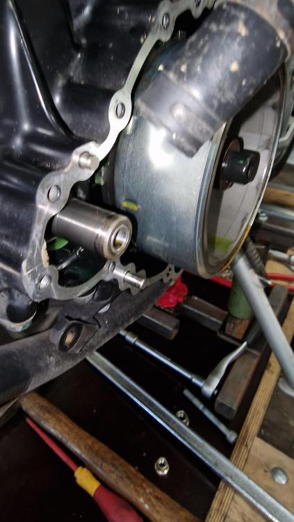

Joe Ka Geschrieben 28. Mai 2025 report Geschrieben 28. Mai 2025 Ist falsch herum drin, wurde schon oft im Forum diskutiert. Der passt schon über den Stutzen, aber es ist halt leichter ihn genau zu treffen, wenn der Deckel dabei etwas geführt wird, den zieht es ja die letzten paar cm magnetisch an (durch den Stator & Rotor). Wenn der Ring richtig herum montiert ist und du knallst beim Deckel aufsetzen mit der spröden Gummilippe gegen den Stutzen geht die halt leicht kaputt. Eine Möglichkeit den Deckel beim aufsetzen zu führen ist drei M6 Gewindestangen von ca. 10cm Länge zu nehmen und die in drei der Gewindelöcher, in die dann die Deckelschrauben kommen, zu schrauben, und dann Deckel halt entsprechend drauf zu fädeln. Zitieren
47mado Geschrieben 28. Mai 2025 Autor report Geschrieben 28. Mai 2025 Ok, das mit den Gewindestangen hab ich kapiert. Ich hatte schon mal den Deckel auf, vor Jahren, dabei hab ich keine Gewindestangen gebraucht um den Deckel wieder zu monieren. Deswegen war das für mich nicht ganz klar. Aber ja da war Zug vom Rotor da, aber hab ich wohl gut hinbekommen... Dennoch, das mit dem Dichtring will mir noch nicht in den Schädel warum er so falschrum sein soll? Das ist noch der Original Dichtring ab Werk. Außer jemand meinte das Teil einfach umzudrehen.... Welchen Vorteil hat es wenn er andersrum drinsteckt? Gerne ein paar Links zum Thema...(hab gesucht, aber alles was ich fand lies mich mit der gleichen Frage stehen) und das hier fand ich auch, was soll das Grüne Teil da? Und auch hier ist der Dichtring so wie bei mir eingebaut..... Zitieren

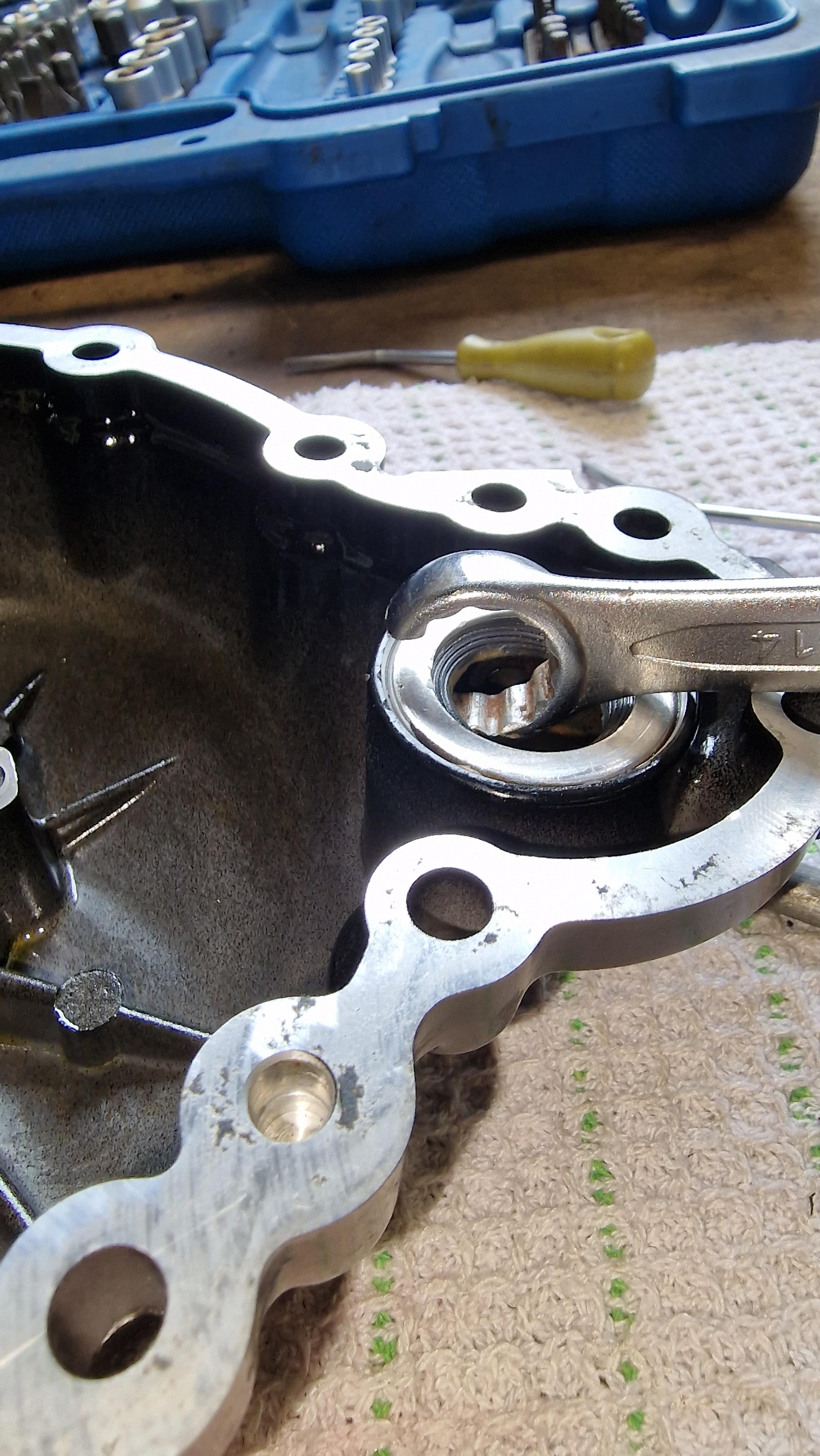

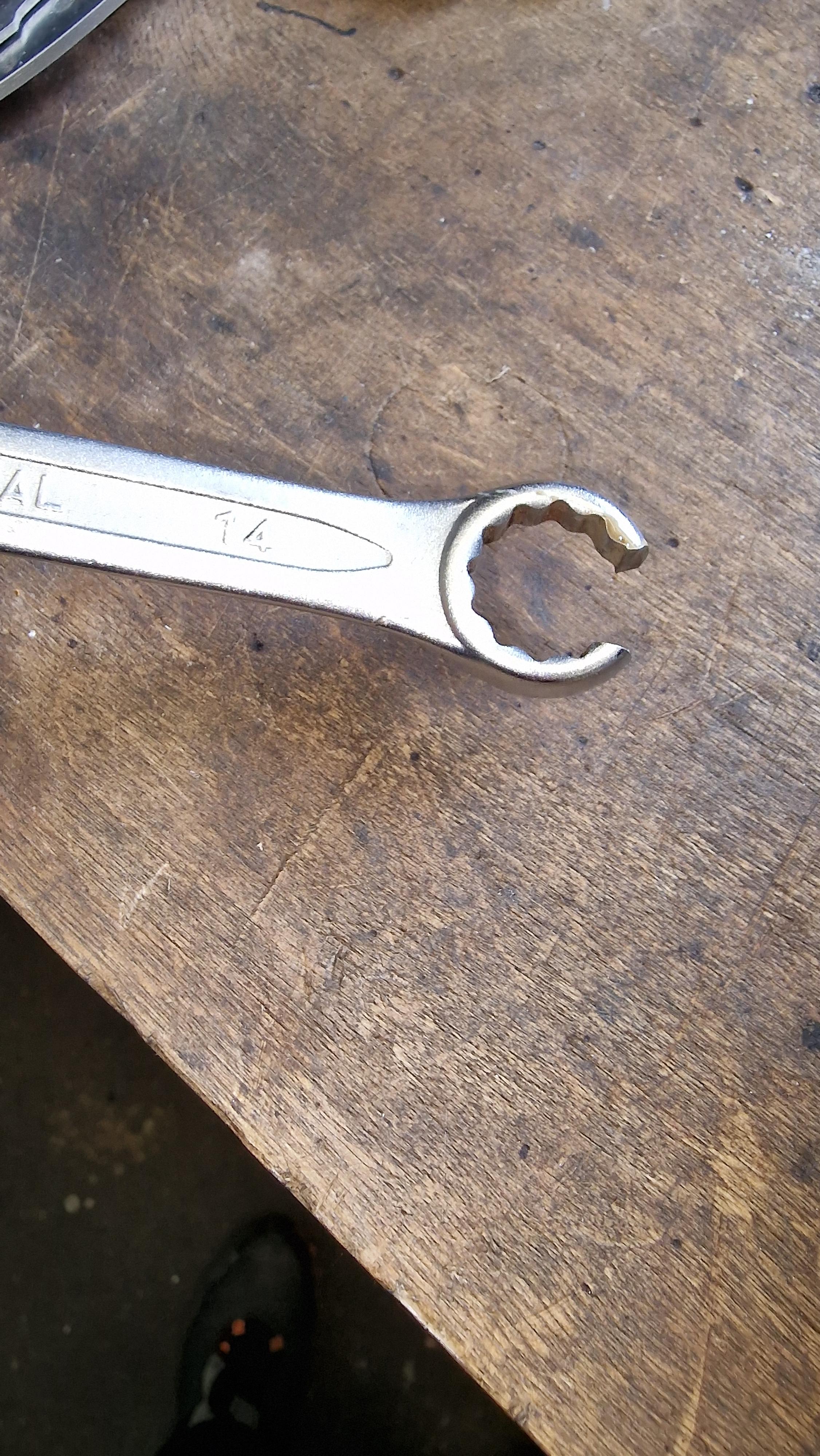

47mado Geschrieben 29. Mai 2025 Autor report Geschrieben 29. Mai 2025 (bearbeitet) vor 48 Minuten schrieb Joe Ka: Ja, das hab ich mir gedacht, so wirkst du =D Hmmmm....ja ich tue mich schwer Dinge zu tun die ich nicht verstehe oder gar gegen mein Verständnis sind.... Hab den blöden Ring zerstört..... Eigentlich hab ich ne gute Idee gehabt um Ihn aus dem Deckel zerstörungsfrei heraus zu pulen. Hat auch geklappt bis ich dann auf die Idee kam den Rest des Weges den Ring mit nem Haken raus zu ziehen. Dabei abgerutscht und natürlich gleich 60€ versenkt..... Aber bis dahin hier eine Möglichkeit....und auf jeden Fall dabei bleiben. Jetzt kann ich den Mist wieder nicht fertig machen, das der blöde Ring erstmal bestellt werden muss...... Auch noch lustig, das in jeder Expolsionszeichnung noch ein Distanzring dabei ist. Bei mir war keiner drin....was nun? Jedenfalls ragt die Welle ohne Distanzring gute 3mm durch den Ölabstreifring durch. Das Ding mach einen echt kürre.... Bearbeitet 29. Mai 2025 von 47mado Zitieren
East Geschrieben 29. Mai 2025 report Geschrieben 29. Mai 2025 Ohne das jetzt fundiert belegen zu können, ich habe schätzungsweise bei 10 Motoren den Limadeckel 30 mal runter gehabt, bei allen Motoren waren die Wellendichtringe wie auf den Fotos zu sehen eingesetzt! Macht auch Sinn, denn selbst mit Führungen in meinem Fall mit 7mm Rundmaterial und M5er Gewinde, Schraubenlöcher im Deckel auf 7,5mm aufgebohrt, würde bei Versatz und anders herum montierten WDR, direkt die Dichtlippe umknicken und man hat nicht die Möglichkeit das zu kontrollieren ob die Dichtlippe umgeknickt ist oder nicht! Merkst Du erst wenn die Airbox mit Öl voll gesaut ist Zitieren

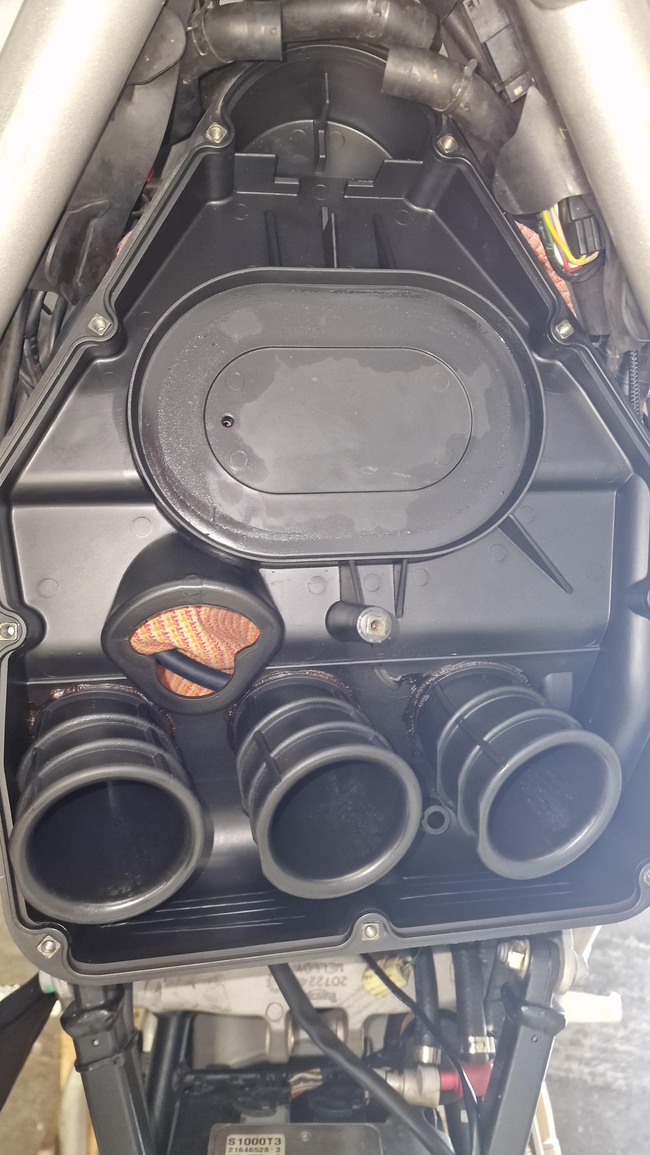

47mado Geschrieben 29. Mai 2025 Autor report Geschrieben 29. Mai 2025 Hier mal n Foto von der Airbox der Speedy...da hab ich vor ca. 3-4 Jahren mal reingeschaut. Aber nichts gemacht, also putzen oder ähnliches. Nur mal den K&N Filter gereinigt und frisch gemacht... Staubtrocken.... Zitieren
