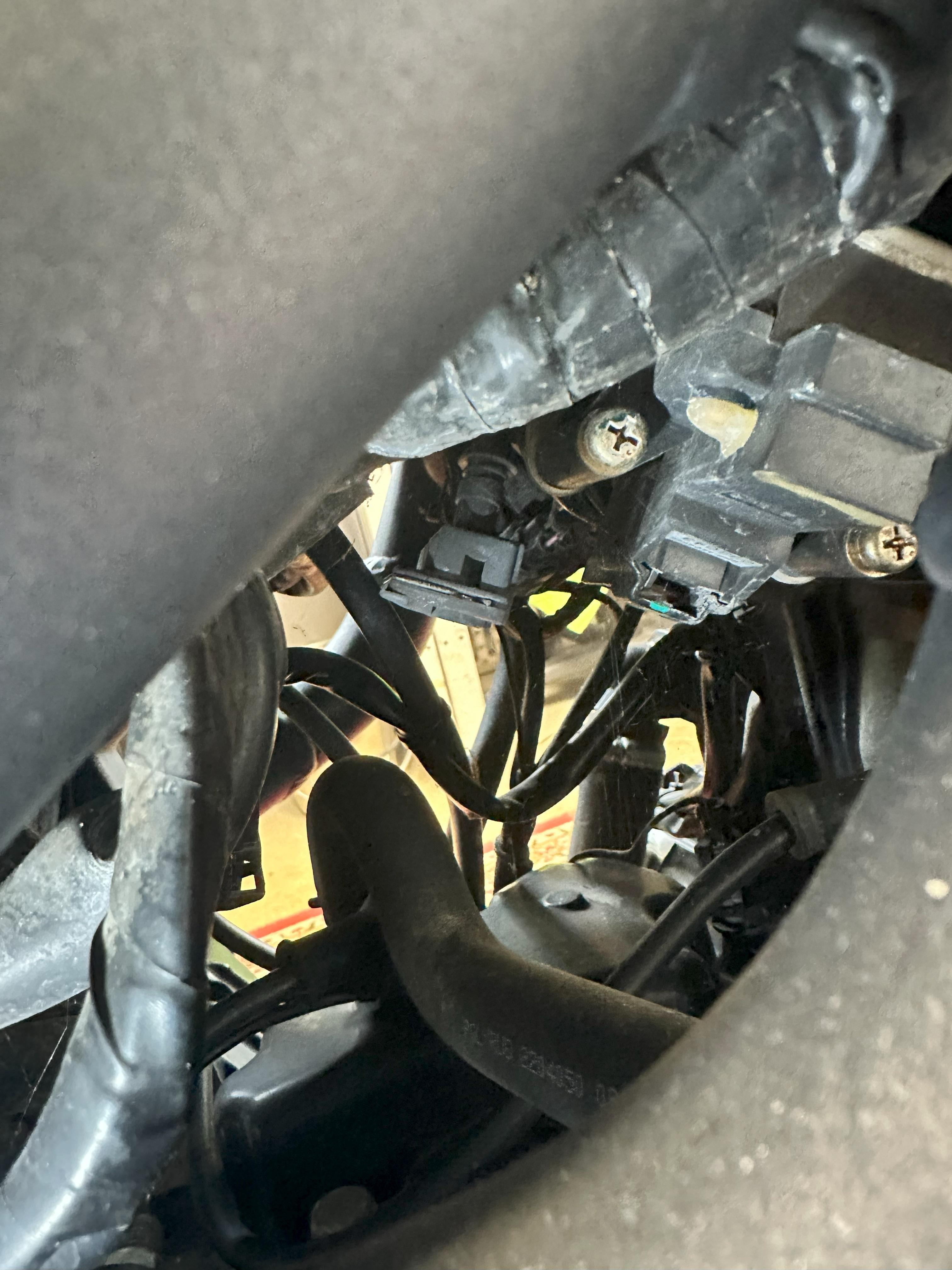

Ultim0 Geschrieben 26. Mai 2025 Autor report Geschrieben 26. Mai 2025 (bearbeitet) vor 7 Stunden schrieb Jochen !: Was mir noch einfällt ….. Bei einigen Baujahren konnte man die Stecker vom Temperatursensor und dem Sensor am LuFi-Kasten verwechseln, was die selben Symptome verursacht hat. . Guter Tipp! Schau ich morgen gleich nach. Ich hatte den Tank zwar mal unten, aber nicht den Temperatursensor. Aber die Anzeige im Cockpit geht und ist immer so bei 5-6 Strichen. Einen Stecker habe ich gefunden, der gar nicht angeschlossen war. Der ist hinter dem Block unterhalb der Einspritzleiste. Anbei mal ein Foto. Ist das vll. für Zubehör? Ich weiß es nicht und konnte auch nichts finden, wo das drauf passen könnte. Thermostat würde ich ausschließen. Das macht auf wenn das Motorrad warm wird. Zuvor ist der große Kreislauf noch recht kühl. Kopfdichtung würde ich auch ausschließen. Da blubbert nichts oder die Gute läuft auch nicht komisch und raucht nicht. Sorry das Teil ist noch nicht überall sauber. Habe sie so gekauft und richte gerade alles nach und nach. Bearbeitet 26. Mai 2025 von Ultim0 Zitieren

Triple/one Geschrieben 27. Mai 2025 report Geschrieben 27. Mai 2025 (bearbeitet) Der Stecker ist immer Frei. Das ist der California Stecker, für den Aktiv Kohlefilter, der in USA dort verbaut sein muss. In Europa ist der Frei und ohne Aktivkohle Filter. Wenn der Deckel vom Kühler mit der Zeit defekt geht, dann kann das System den Druck Ausgleich nicht mehr machen und es kommt zum Überlaufen. Bearbeitet 27. Mai 2025 von Triple/one Zitieren
Ultim0 Geschrieben 27. Mai 2025 Autor report Geschrieben 27. Mai 2025 vor 1 Stunde schrieb Triple/one: Der Stecker ist immer Frei. Das ist der California Stecker, für den Aktiv Kohlefilter, der in USA dort verbaut sein muss. In Europa ist der Frei und ohne Aktivkohle Filter. Wenn der Deckel vom Kühler mit der Zeit defekt geht, dann kann das System den Druck Ausgleich nicht mehr machen und es kommt zum Überlaufen. Top, danke dann weiß ich Bescheid, dass das normal ist. Den Deckel habe ich neu bestellt, wobei es jetzt im Stand ok war, nachdem ich den Deckel gereinigt habe. Gefahren bin ich seither noch nicht. Aus der Entlüftungsschraube kommt keine Luft mehr. Zitieren
