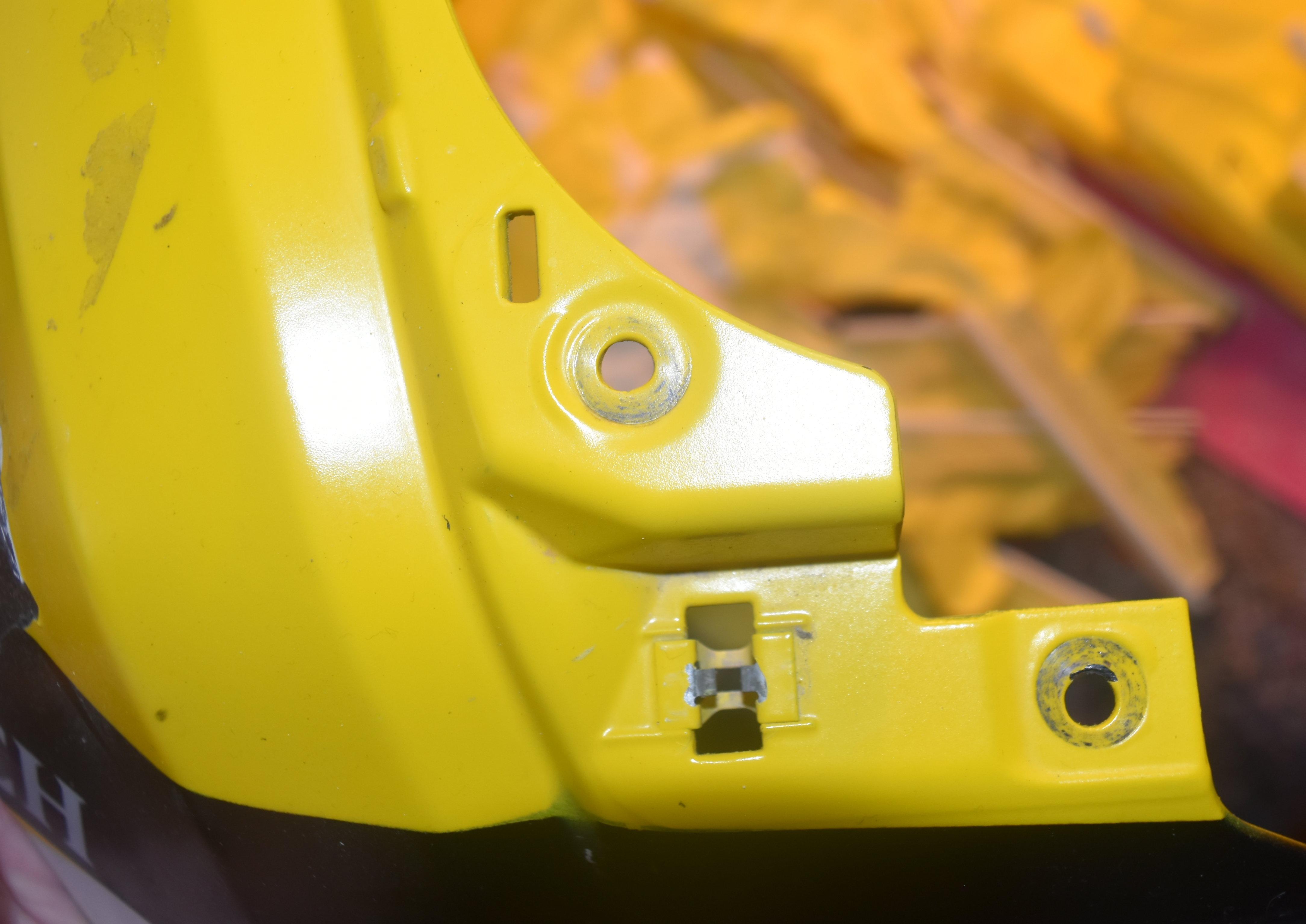

Gerbel Geschrieben 1. Juni 2025 report Geschrieben 1. Juni 2025 Moin. Ich habe ein Problem bei meiner neuen 1200rr. Wollte gestern die Scheibe wechseln und habe die Schrauben entfernt. an bzw. unter den Schrauben waren Lacknasen. Teilweise blätterte der Lack schon kreisförmig ab. Könnte mit dem Fingernagel wahrscheinlich alles abkratzen. Ist das Normal? Auf der linken Seite schlimmer als Rechts. Morgen bekommt der Händler erstmal von mir einen Einlauf . Zitieren

speedybln Geschrieben 2. Juni 2025 report Geschrieben 2. Juni 2025 vor 3 Stunden schrieb Gerbel: Natürlich ist der Händler selber nicht daran Schuld. Aber das ist nunmal meine erste Ansprechperson. Und leider habe ich trotzdem alle Kosten zu tragen. Ich muss dahin fahren, ich muss mich darum kümmern, ich habe den Zeitfaktor usw. Die Rennerei habe ich halt 🤷♂️. Das ärgert mich. Enttäuscht bin ich dennoch über die Qualität. Sind die Stellen auch bei montierter Scheibe sichtbar? Bei mir sieht es ähnlich aus, ist aber mit Scheibe nicht sichtbar. Ich bin mir nicht sicher, ob die Scheiben nicht erst beim Händler montiert werden. Dann hat eine zu fest angezogene Schraube solche Folgen. Zitieren
Gerbel Geschrieben 2. Juni 2025 Autor report Geschrieben 2. Juni 2025 Mir ist das beim Begutachten nicht aufgefallen. Erst beim abschrauben. tatsächlich könnte es sein, dass die Schrauben mit Gewalt angezogen wurden. Wäre auf jeden Fall eine sinnvolle Erklärung. Wobei der Lack ja regelrecht an der Kante sich löst. Ich gucke mal was der Händler sagt. Bin erstmal beruhigt, das andere das nicht haben. Zitieren

jochen-steini Geschrieben 3. Juni 2025 report Geschrieben 3. Juni 2025 Sowas kenne ich nur, wenn der Lack noch nicht voll ausgehärtet ist und dann schon montiert wird. Zitieren
Gerbel Geschrieben 3. Juni 2025 Autor report Geschrieben 3. Juni 2025 Hab mit dem Händler gesprochen. Der sagt auch, dass das wahrscheinlich noch nicht vollständig ausgehärtet war und dann schon montiert wurde. Er stellt einen Garantieantrag bei Triumph. Der Plan ist, dass beim ersten Service das Teil einfach durchgetauscht wird. Da bin ich mal gespannt. Rowdy reagierte darauf 1 Zitieren
Jochen ! Geschrieben 3. Juni 2025 report Geschrieben 3. Juni 2025 Da bin ich auch gespannt. Bei meiner sieht das ähnlich aus. Nur mein Wissensstand : Plastiklackierung ist immer etwas heikel. Wenn das Bauteil noch nicht genügend ausgegast hat, trocknet der Lack nicht ganz richtig, bzw. erst Wochen später. War bei den alten T400 auch immer ein Problem. Mit den neumodischen Lacken könnte das noch mehr Ärger bereiten. . Zitieren

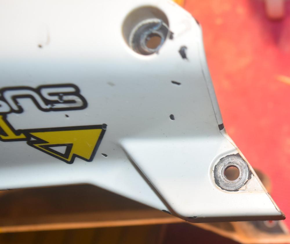

mr.airbrush Geschrieben 5. Juli 2025 report Geschrieben 5. Juli 2025 (bearbeitet) Diese Poren im Kunststoff gibt es immer wieder mal. Wenn man direkt draufsieht ist es blöd. Machen tut es nix. Das aufschieben des Lackes an Schraublöchern hat man fast immer da die Lacke insgesamt sehr weich sind und wenn dann übermäßig angezogen wird schiebt man den Lack regelrecht zusammen. Lacke brauchen je nach Hersteller viel länger zum durchhärten als sie in der Produktion bekommen. Manche bleiben auch dauerhaft leicht elastisch. Bei Kunststoffteile könnte es sich um einen elastifizierten Lack handeln oder er ist von Haus aus elastisch eingestellt. Dazu kommt das die Bohrungen scharfkantig sind, der Lack dort abläuft (Kantenflucht) und man schon eine Haftungsschwachstelle hat. Ein brechen der Kanten wäre ein weiterer Produktionsschritt der Zeit kostet. Am besten wäre man würde lackierte Teile min. 7 Tage ruhen lassen und Schrauben nur leicht anziehen. Dann würde das vermieden. Die Pore wäre an einem Auto nicht einmal ein Mangel. Da gilt bis zu 5 Einschlüsse/Fehlstellen pro qm mit bis zu 0,4mm. Sind Richtlinien für Reparaturlackierng. In der Produktion ist es etwas strenger. Ich vermute die tauschen aus, weil es einfacher ist. Kostet die nur ein paar cent. In der Vergrößerung sieht man das die Pore keine Pore ist sondern Lackabplatzer überlackiert wurde. Auch sieht man in der Vergrößerung sehr schön wie der Lack an den Bohrungen abgerissen ist und sich nach außen verschoben hat. Denke das diese Wulst keine richtige Haftung hat. Man könnte mit Nadel reinstechen und versuchen abzuheben. Bei guter Haftung und Aushärtung platzt es ehr weg ansonsten hebt man eine Haut ab. Was für eine Kunststoffkennzeichnung steh in dem Teil? ABS oder PP-EPDM? Bearbeitet 5. Juli 2025 von mr.airbrush Kackbratz und Highlander556 reagierten darauf 2 Zitieren

Gerbel Geschrieben 5. Juli 2025 Autor report Geschrieben 5. Juli 2025 vor 25 Minuten schrieb mr.airbrush: Diese Poren im Kunststoff gibt es immer wieder mal. Wenn man direkt draufsieht ist es blöd. Machen tut es nix. Das aufschieben des Lackes an Schraublöchern hat man fast immer da die Lacke insgesamt sehr weich sind und wenn dann übermäßig angezogen wird schiebt man den Lack regelrecht zusammen. Lacke brauchen je nach Hersteller viel länger zum durchhärten als sie in der Produktion bekommen. Manche bleiben auch dauerhaft leicht elastisch. Bei Kunststoffteile könnte es sich um einen elastifizierten Lack handeln oder er ist von Haus aus elastisch eingestellt. Dazu kommt das die Bohrungen scharfkantig sind, der Lack dort abläuft (Kantenflucht) und man schon eine Haftungsschwachstelle hat. Ein brechen der Kanten wäre ein weiterer Produktionsschritt der Zeit kostet. Am besten wäre man würde lackierte Teile min. 7 Tage ruhen lassen und Schrauben nur leicht anziehen. Dann würde das vermieden. Die Pore wäre an einem Auto nicht einmal ein Mangel. Da gilt bis zu 5 Einschlüsse/Fehlstellen pro qm mit bis zu 0,4mm. Sind Richtlinien für Reparaturlackierng. In der Produktion ist es etwas strenger. Ich vermute die tauschen aus, weil es einfacher ist. Kostet die nur ein paar cent. In der Vergrößerung sieht man das die Pore keine Pore ist sondern Lackabplatzer überlackiert wurde. Auch sieht man in der Vergrößerung sehr schön wie der Lack an den Bohrungen abgerissen ist und sich nach außen verschoben hat. Denke das diese Wulst keine richtige Haftung hat. Man könnte mit Nadel reinstechen und versuchen abzuheben. Bei guter Haftung und Aushärtung platzt es ehr weg ansonsten hebt man eine Haut ab. Was für eine Kunststoffkennzeichnung steh in dem Teil? ABS oder PP-EPDM? Ich habe leider keine Ahnung welcher Kunststoff es ist :(. Das wird wahrscheinlich irgendwo versteckt im Innenbereich stehen. Zitieren
mr.airbrush Geschrieben 5. Juli 2025 report Geschrieben 5. Juli 2025 Ja auf der Innenseite ist meist ein Prägung. Ist für eine Beurteilung wichtig. Auf ABS hat man eine sehr gute Haftung auf PP oder PP EPDM schlecht. Teile werden meist beflammt um überhaupt eine Haftung zu bekommen. Damit wird die Oberflächenspannung erhöht. Einfach mal bei google ( PP beflammen ) eingeben. Danach ist die Haftung etwas besser, solange der Lackfilm nicht verletzt ist. Highlander556 reagierte darauf 1 Zitieren
