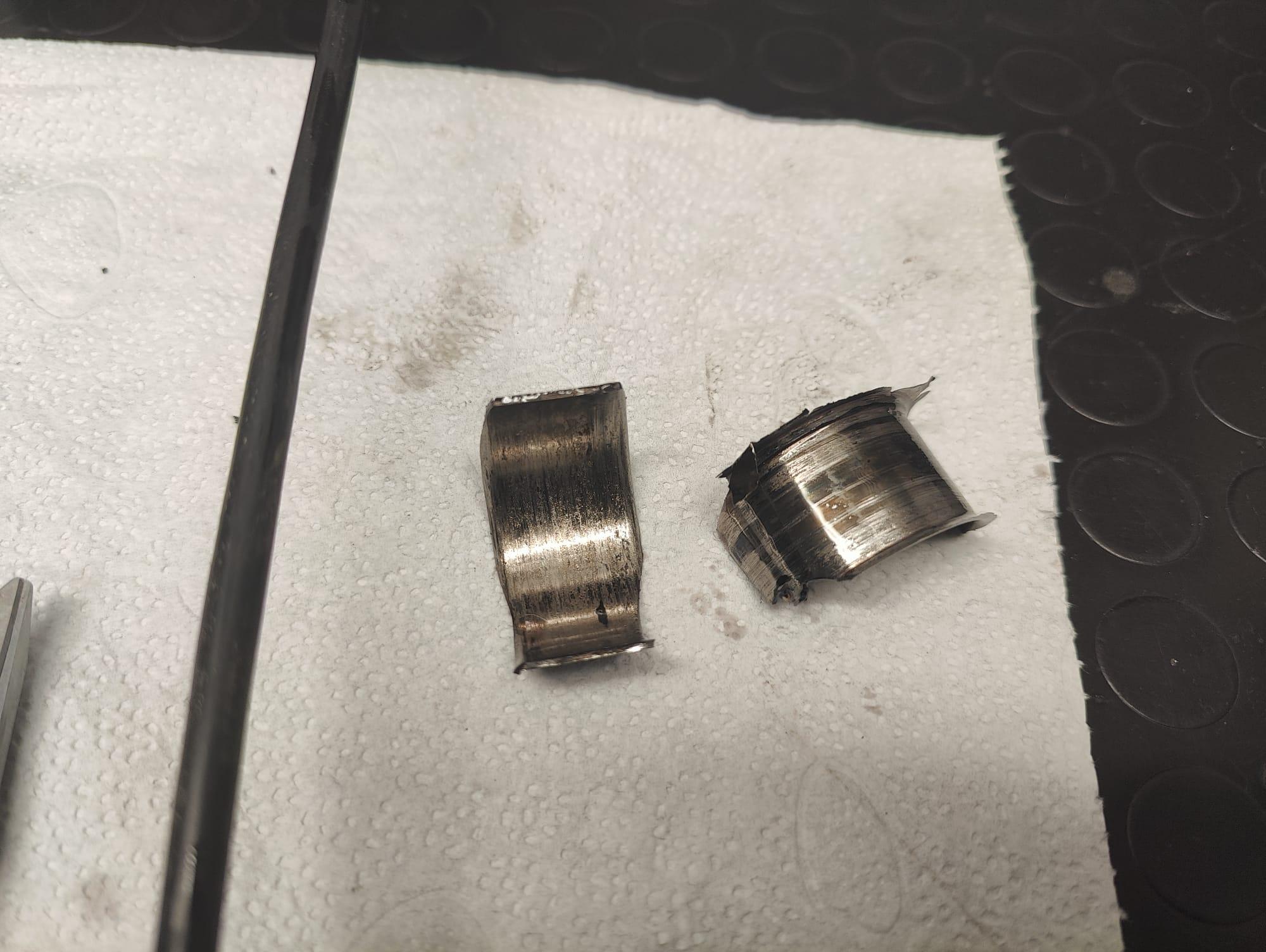

Spitaler.peter96 Geschrieben 15. Juni 2025 report Geschrieben 15. Juni 2025 (bearbeitet) VID_20250615_185039.mp4 Hallo Zusammen, ich habe ein großes Problem, habe bei meiner Triumph ein größeren Ölverlust (weiß nocht nicht woher) und hab den Ölverlust leider nicht bemerkt. Bis ich den Öldruck verloren habe, die Leuchte angegangen ist und das Motorrad von alleine ausschaltete. (leider mit kein gutem Geräusch). Jetzt habe ich Zündkerzen abmontiert und probiert dem Motor zu drehen, soweit so gut. Motor dreht sich, also nicht blockiert... hab dann neues Öl nachgefüllt und sie probiert. Ohne probleme angesprungen und auch kein auffälliges Geräusch. Dachte mir ich mach eine kleine vorsichtige Runde. Nach so 5min fahrt fing sie bei 5000 Umdrehungen an ein Klapper Geräusch zu machen. Diese Geräusch wurde dann immer schlimmer. Hab sie wieder abgestellt und nach Hause geschoben. Das Geräusch macht sie jetzt auch im Leerlauf. Hätte jemand eine Ahnung was das sein kann? Im Anhang das Video Bearbeitet 15. Juni 2025 von Spitaler.peter96 Zitieren

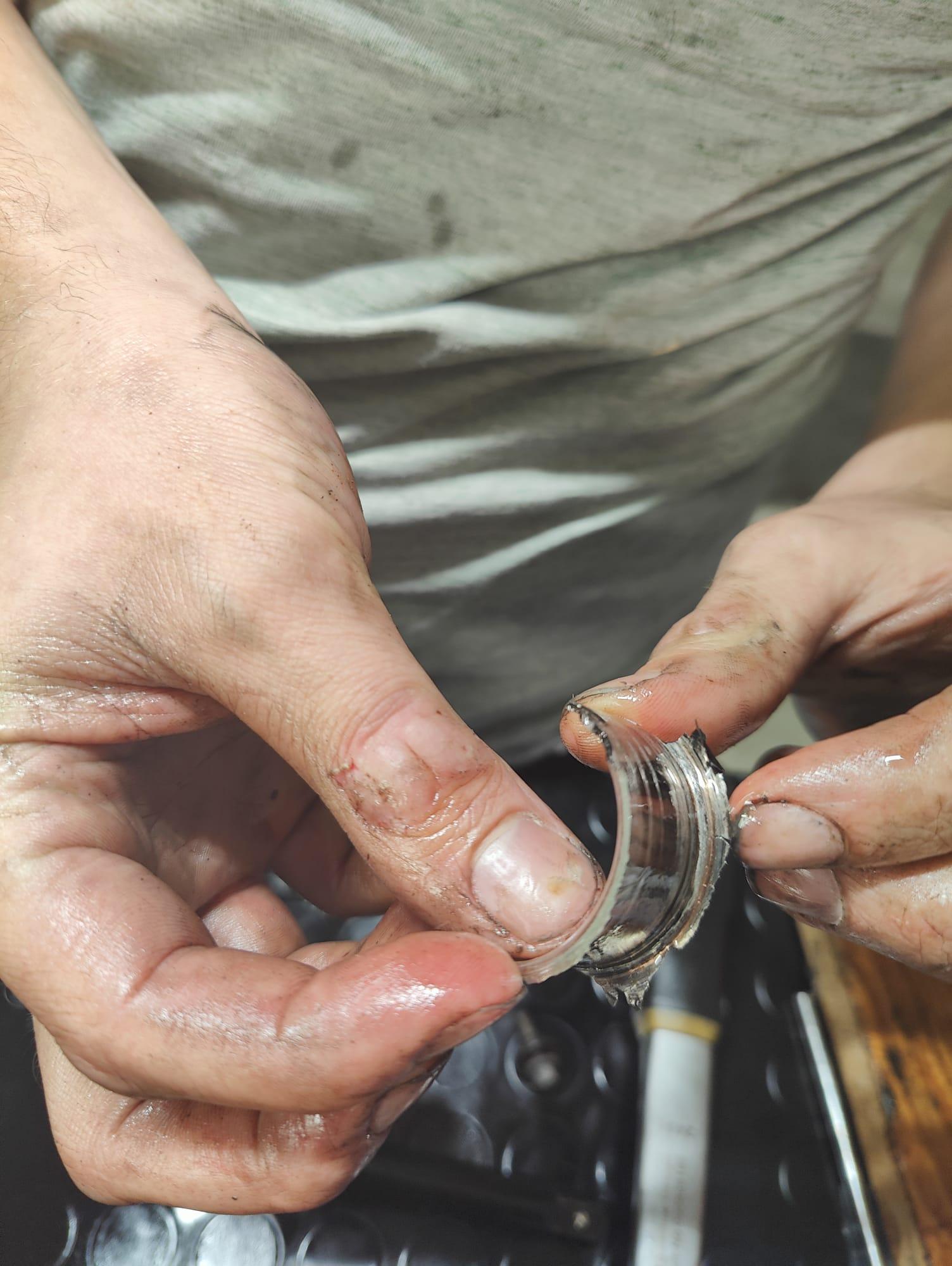

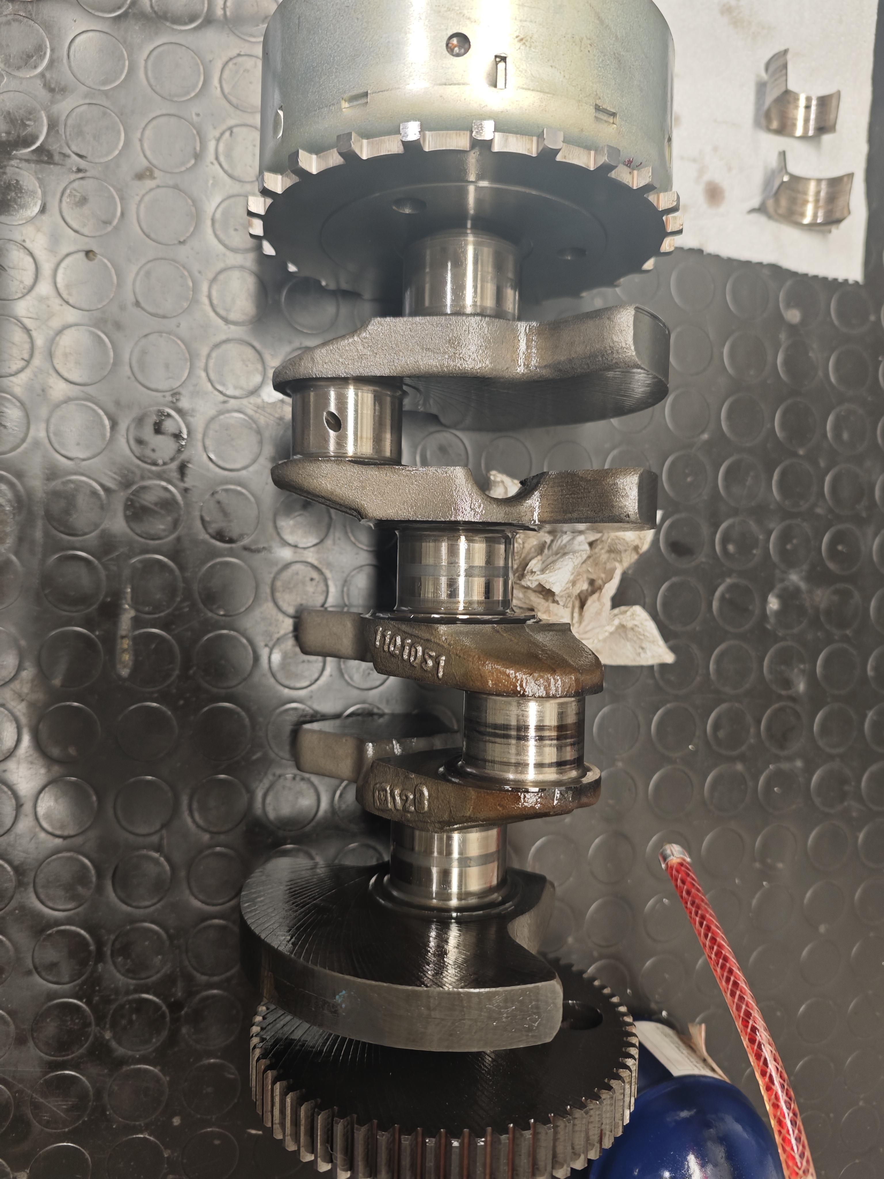

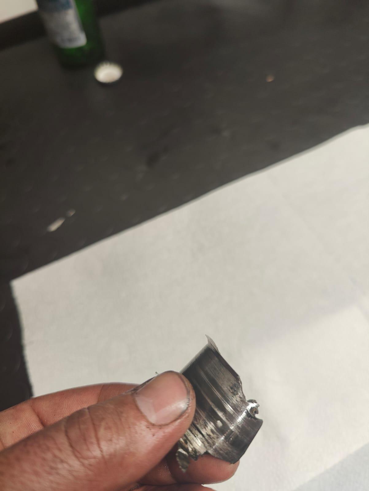

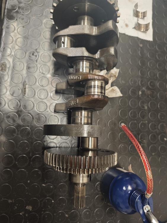

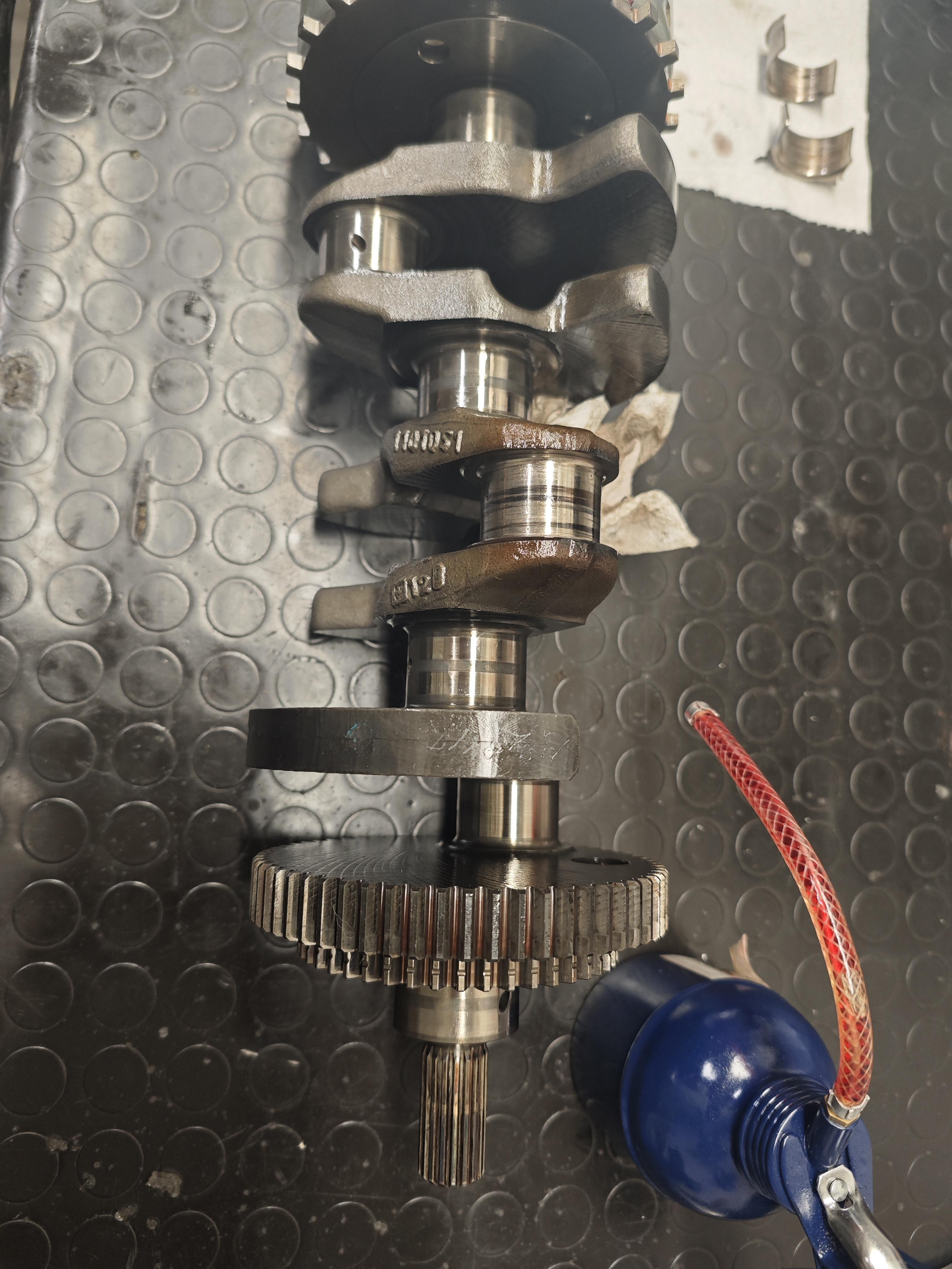

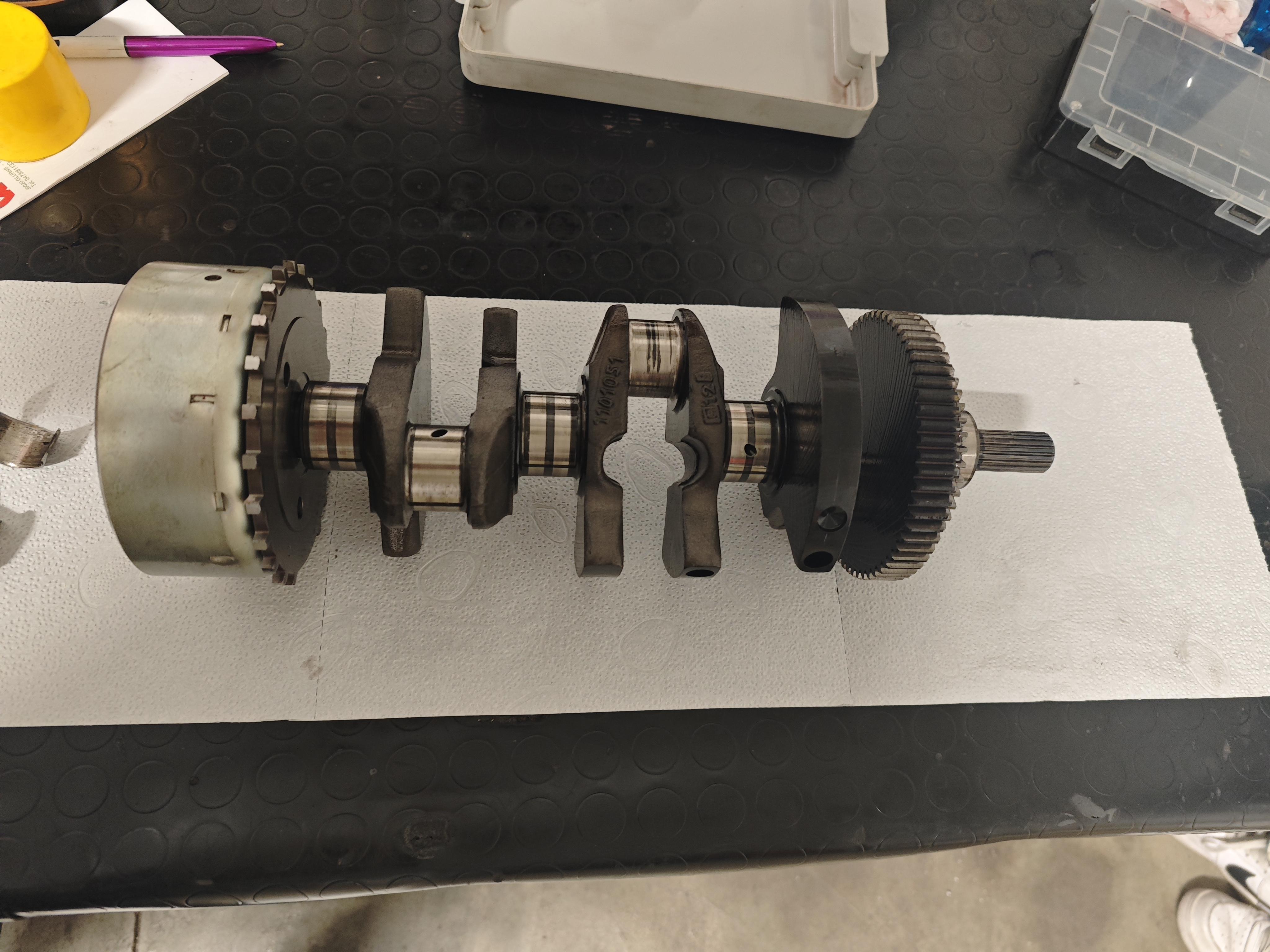

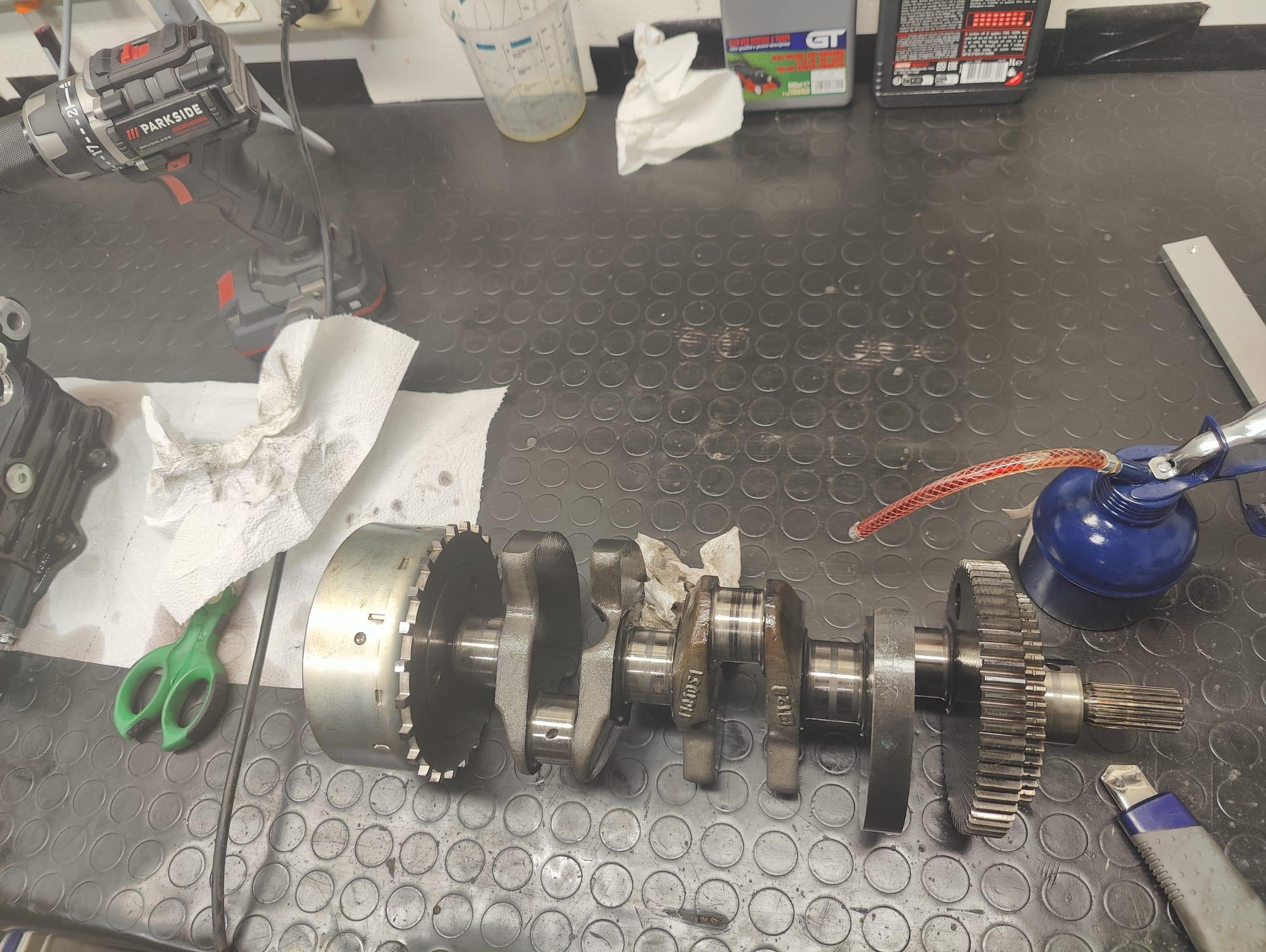

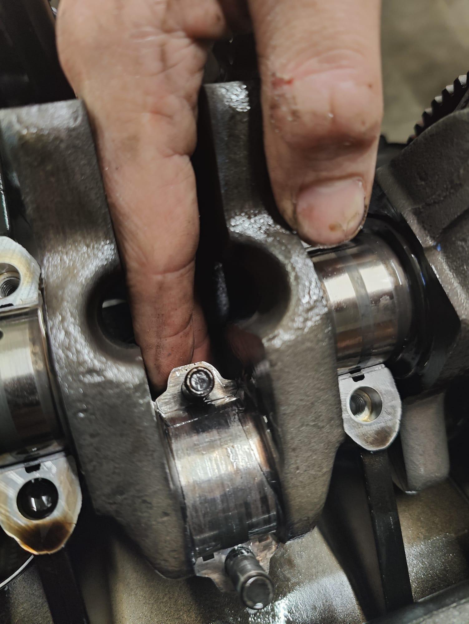

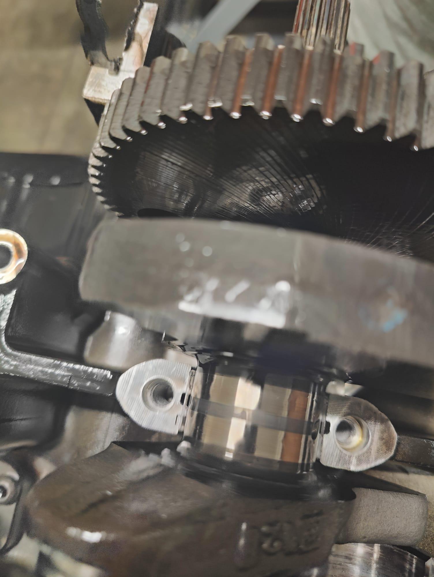

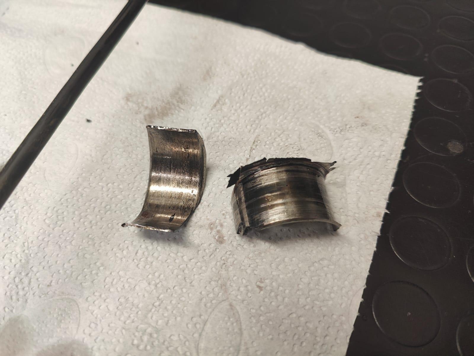

Spitaler.peter96 Geschrieben 28. September 2025 Autor report Geschrieben 28. September 2025 Hallo nochmals Ich. Haben jetzt mit Sicherheit das Problem gefunden... anbei die Fotos... 🙈 habt Ihr Erfahrungen mit dem Nachschleifen der Kurbelwelle? Ich hoffe es ist überhaupt noch möglich... weiß nicht ob sich eine neue Kurbelwelle überhaupt noch auszahlt...🙈 Zitieren
Jochen ! Geschrieben 28. September 2025 report Geschrieben 28. September 2025 Diese Kurbelwelle ist im Eimer, das Pleuel auch, wenn man nach den Bildern geht. Hier ist es ratsam, auch die anderen Pleuel an beiden Lagern zu vermessen, ebenso die Kolbenbolzen und Kolben. Wenn das eh schon alles raus ist, gleich auch die Kolbenringe und die Buchsen vermessen. Kurze Vorstellung wäre auch nett gewesen. Zitieren
joe8353 Geschrieben 29. September 2025 report Geschrieben 29. September 2025 Hi, mein Rat: kauf Dir einen neuen gebrauchten Komplettmotor. Eine Motorrevision kann man machen, aber da kommt man vom hundertsten ins tausendste, was man noch alles verbessern und optimieren und schöner-schneller-geiler machen kann.Und dann wirds richtig teuer, und dann dauerts richtig lang. Wenn Du das gerne machst, freu ich mich über Bilder und einen detaillierten Bereicht. Wenn Du lieber fahren als schrauben möchtest ist der andere Motor denke ich die wirtschaftlichere Lösung. Gerhard Edith: damit ichs richtig verstanden hab: das mittlere Pleuellager ist hin, richtig? Die KW-Lager auch? Ich kanns auf dem Bild nicht einschätzen... Zitieren
