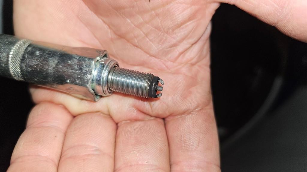

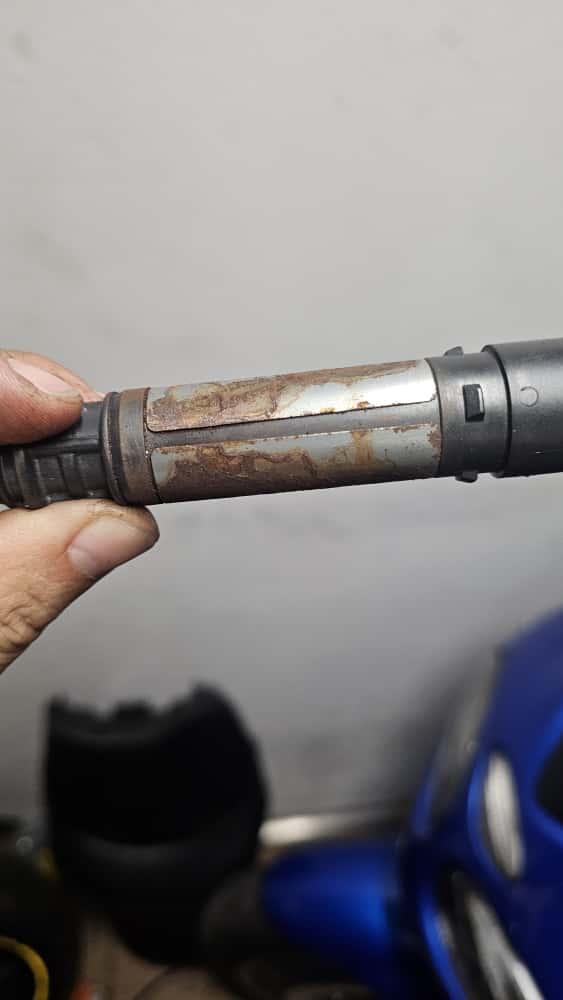

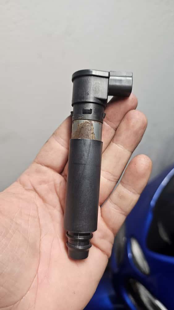

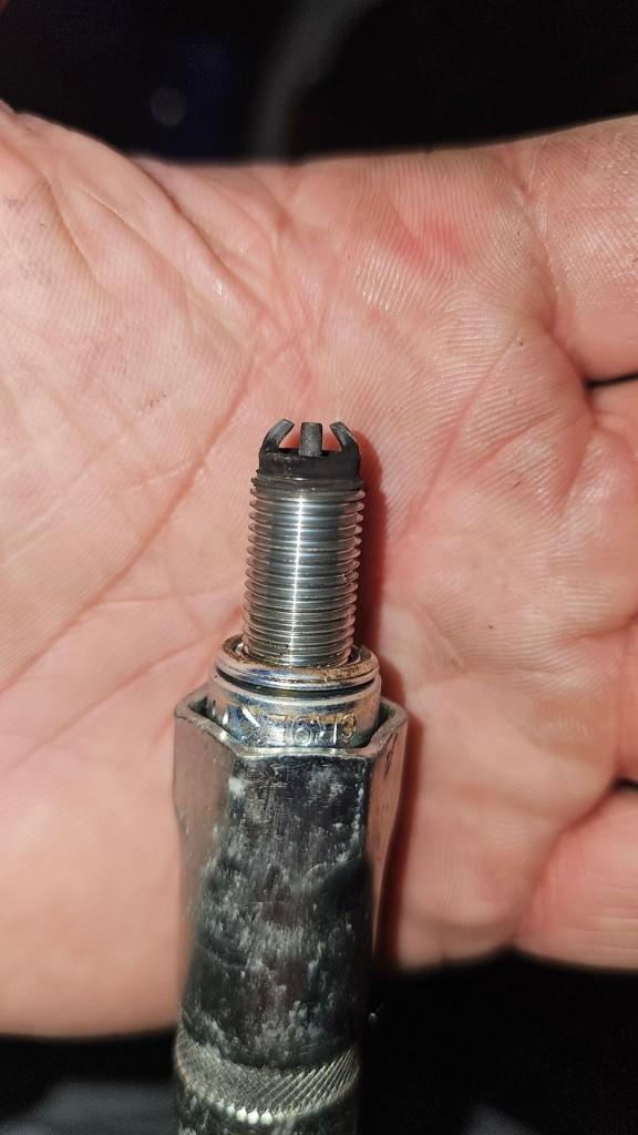

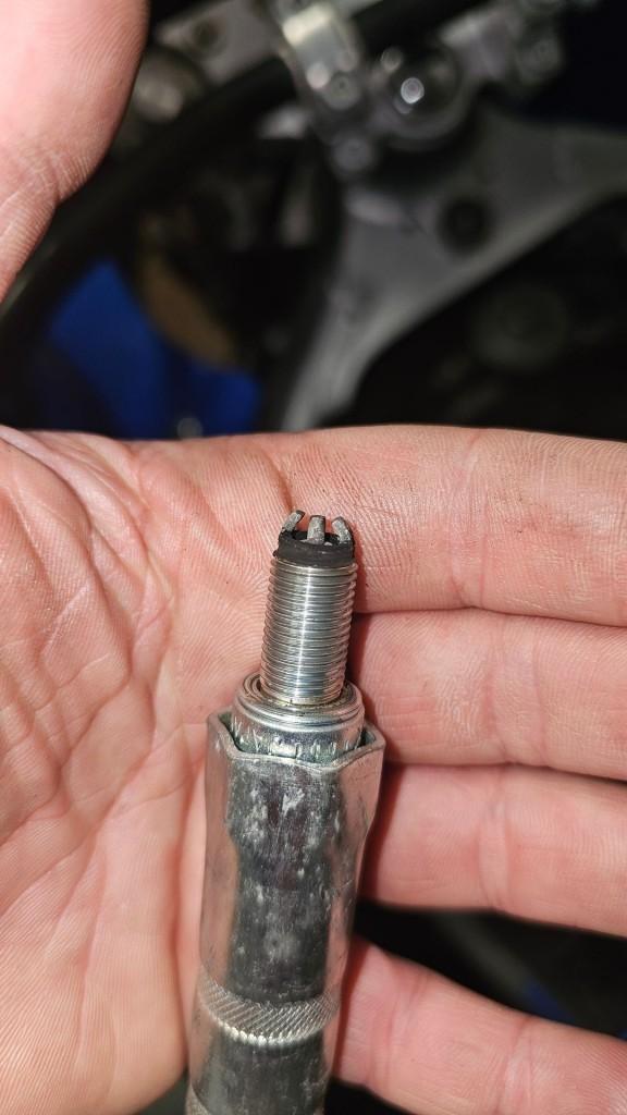

lamadad Geschrieben 22. September 2025 Autor report Geschrieben 22. September 2025 Kurzer Nachtrag: Was mir noch einfällt - gerade da das Problem scheinbar thermisch "beeinflusst" wird - als ich die Maschine übernommen habe (~14 J Standzeit) habe ich direkt die Zündkerzen gewechselt. Dabei ist mir aufgefallen, dass die Zündkerze ganz links (als auf dem äußersten Zylinder in Fahrtrichtung blickend links) "korrodiert" bzw. verrostet aussah, als ob dort Wasser eingetreten war. Wenn das derart lange Stand, kann dies die Zündspule "schädigen" bzw. in einem solchen Maß schädigen, dass die Maschine gut läuft / keine Motorkontrollleuchte oder Fehlercodes wirft, aber in diesem besagten Bereich (4500-6000) stark "vibriert" ? Vielleicht "stirbt" die Zündspule in dem Bereich irgendwie "ab" und dadurch fettet das Gemisch zu sehr an ? (Weil kein Funke und keine verbrennung auf dem Zylinder). Anbei Bilder von dem Wechsel damals : (Wie im eingebauten Zustand hingelegt - von Links (in Fahrtrichtung blickend) nach rechts die Zylinder) Zitieren
Triplemania Geschrieben 22. September 2025 report Geschrieben 22. September 2025 vor 6 Stunden schrieb lamadad: die Zündkerze ganz links (als auf dem äußersten Zylinder in Fahrtrichtung blickend links) "korrodiert" bzw. verrostet aussah, als ob dort Wasser eingetreten war. Das war früher ein weit verbreitetes Problem an den T5-Modellen (509, 595, 595N und erste 1050er): rostende, sogar festgerostete, Zündkerze am Zylinder 1 (linker Zylinder = tiefster Punkt am ZK wenn das Moped auf dem Ständer steht) durch mangelhafte Abdichtung des Kerzenschachts. Bei Regen nahm die Kerze dann gerne ein Vollbad. Im T5net gab es einige DY-Lösungen dafür, bis Triumph - endlich - verbesserte Schachtabdichtungen anbot. Von dadurch beschädigten Zündspulen habe ich hier aber nie etwas gelesen. HTH lamadad reagierte darauf 1 Zitieren

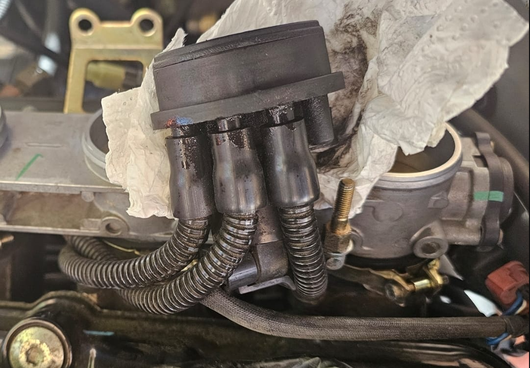

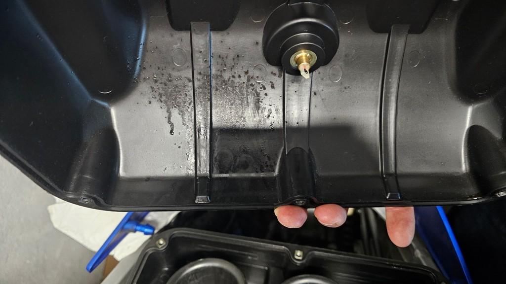

lamadad Geschrieben 23. September 2025 Autor report Geschrieben 23. September 2025 Anbei noch ein Video von dem Leerlauf im warmen Zustand. Ist dieses "hüpfen" des Drehzahlmessers normal ? Werde jetzt am Wochenende mal Zündkerzen etc. ausbauen und ein wenig nachschauen. Nur eine kurze Rückmeldung. Es tritt auf jeden Fall mach 5-10 Minuten fahrt eine Änderung auf, nachdem welcher die Vibrationen in dem o.g. Bereich eintreten. Nach dem Eintreten der besagten Änderung wird die Maschine "bockig" bzw. reagiert sehr ruppig auf gaswegnahme und wieder Gasgeben (diesen Wechsel quasi) Hilft das irgendwie es einzugrenzen? Zitieren
lamadad Geschrieben 23. September 2025 Autor report Geschrieben 23. September 2025 (bearbeitet) Also ich habe die Maschine heute kurz nach der Arbeit am Bahnhof (lautstärke) mal abgestellt und die "vibrationen" versucht zu lokalisieren. Das war aber nichts. Was mir jedoch dabei auffiel, ist, dass sich die Maschine in dem besagten Vibrationsbereich (~ 4200- 5000 RPM) "gequält" anhört. Der Auspuff klingt auch seltsam (beim abtouren). Ich habe ein entsprechendes Video wo man dies hört sieht : Es klingt (in Echt) genau so wie bei dem Herren mit der Tiger 900 ab minute 02:50 hier soll es sich um eine Defekte Zündspule gehandelt haben, welche erst im warmen Zustand - und ebenfalls im mitteleren Bereich - zu Felzündungen geführt hat. Ich denke ich werde mal eine gebrauchte Zündspule besorgen und schauen ob es daran liegt. Weiss jemand, ob alle Zündspulen der 955i motoren "kompatibel" sind ? (Speed triple , Sprint , Daytona etc. ?) Lg Markus Bearbeitet 23. September 2025 von lamadad Zitieren

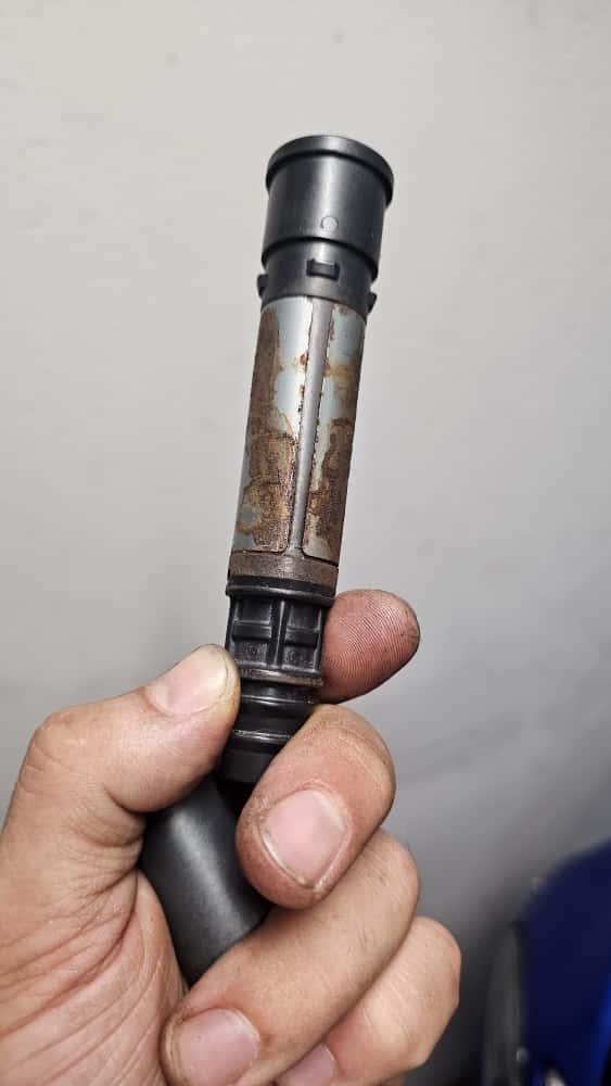

joe8353 Geschrieben 26. September 2025 report Geschrieben 26. September 2025 On 9/22/2025 at 8:00 PM, Triplemania said: Von dadurch beschädigten Zündspulen habe ich hier aber nie etwas gelesen. Hi, ich hatte mal eine Zündspule, die scheinbar einen Haarriss hatte und durch eindringendes Wasser dann "aufgequollen"ist. Wenn man die geknetet hat, hat es sich im Inneren nach Rostbröseln angehört und angefühlt. Bei mir haben die "verbesserten" Dichtung genau gar nix gebracht. Abhilfe haben erst die Röhrchen von WD40 gebracht, die den Kerzenschacht bewußt undicht gemacht haben und eingedrungenem Wassser die Verdampfung nach aussen erlaubt haben. Gerhard Magic Footprince reagierte darauf 1 Zitieren

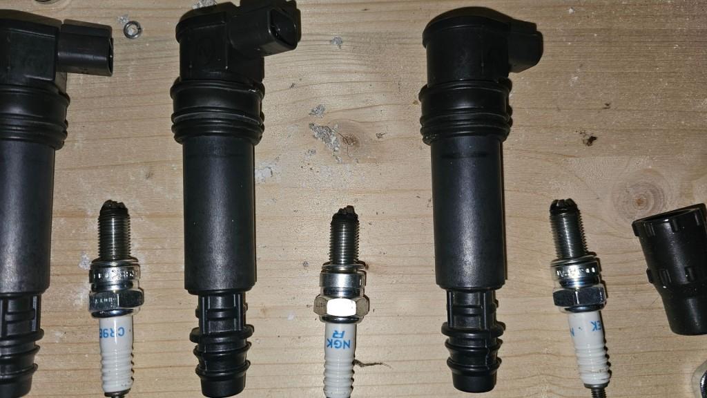

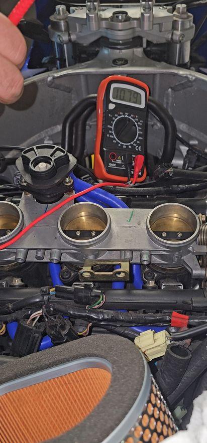

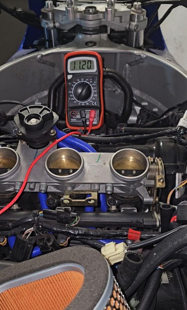

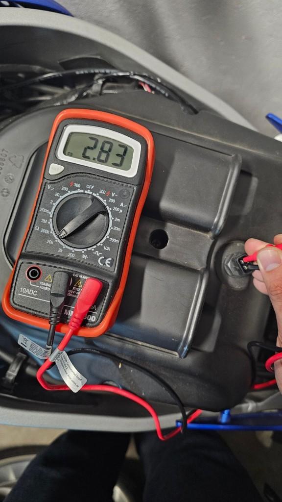

lamadad Geschrieben 26. September 2025 Autor report Geschrieben 26. September 2025 Hm also alle spulen gleichmäßige Werte (primär 1.2 / sekundär 10,78 / 10,90 / 11,2) nun bin ich auch nicht viel schlauer. Zündkerzen sehen auch alle gleich aus.Die ersatz zündspule die ich gekauft habe, hat gleiche Werte..... vielleicht die Zündspule mit dem niedrigsten Sekundären Wert (10,78 in der Mitte der Zylinder) mal austauschen.... Aber der rechte zylinder außen (in Fahrtrichtung) hatte "öl" oder sprit am schnorchel und auf dem Deckel des Luftfilterkasten über diesem zylinder. Tank ist auch ab. Werde mal den BEnzinfilter wechseln (mahle liegt hier seit kauf), da jetzt die Dichtung ankam. Einspritzdüsen kann ich dann auch direkt mal anschauen Zitieren

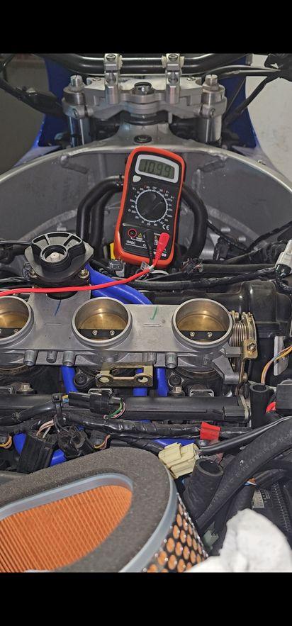

lamadad Geschrieben 26. September 2025 Autor report Geschrieben 26. September 2025 Weiter Bilder Und mein Sensor am luiftfilterkasten hat diesen wiederstand, ist das zu wenig ? (ich dachte, miss den mal, wenn man eh schonmal da dran ist) Zitieren
lamadad Geschrieben 27. September 2025 Autor report Geschrieben 27. September 2025 Jetzt werden Einspritzdüsen gereinigt und der Benzinfilter gewechselt. (Schlauer weise nach der Rückkehr aus holland "randvoll" getankt). Diverse Stecker mit kontaktspray behandelt. Mal schauen ob sie heute (abend) nach dem Zusammenbau "fehlerfrei" läuft . Wen es interessiert : Der Luft Temp. Sensor wert von 2.8 Ohm bei 20k ohm war - angesichts der Umgebungstemperatur (~ 15 Grad)- "ok". Zitieren
joe8353 Geschrieben 29. September 2025 report Geschrieben 29. September 2025 Hi, Düsen und Filter Sensor: kannst Du die Sensorwerte über TuneECU auslesen und prüfen ob die plausibel sind (Wasser und Luft)? Ich persönlich hab wenig Vertrauen in Widerstandsmessungen. Gerhard lamadad reagierte darauf 1 Zitieren

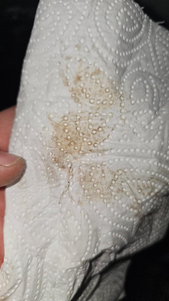

lamadad Geschrieben 29. September 2025 Autor report Geschrieben 29. September 2025 Alles gewechselt. Einspritzdüsen erst im ultraschallbad gereinigt und nacher "angetaktet" und injection cleaner "sprühen" lassen. (Lustige Grafik meiner Konstruktion folgt). Benzinfilter war noch von 2004 (EZ 2003 ), obwohl lt. Triumph regelmäßig "gewechselt"... die Schläuche am der Benzinpumpe und am Filter etc. hatten bereits "haarrisse" und wurden ebenfalls erneuert. Das Feinsieb an der Benzinpumpe habe ich auch gereinigt, sah aber noch gut aus. Tune ECU steht zur verfügung, kann ich alles ablesen. Interessant: Die Zündpule im 2. Zylinder (wo auch die Zündkerze "seltsam" aussah), ist ein bisschen "auseinander" gefallen und es zeigte sich Rost darunter. Könnte das die Funktion beeinträchtigen ? (ich gehe davon aus). Bei dne anderen war der mittelteil nicht "abnehmbar" (Wurde durch eine gute gebrauchte getauscht mit 10.000 km Laufleistung) Zitieren

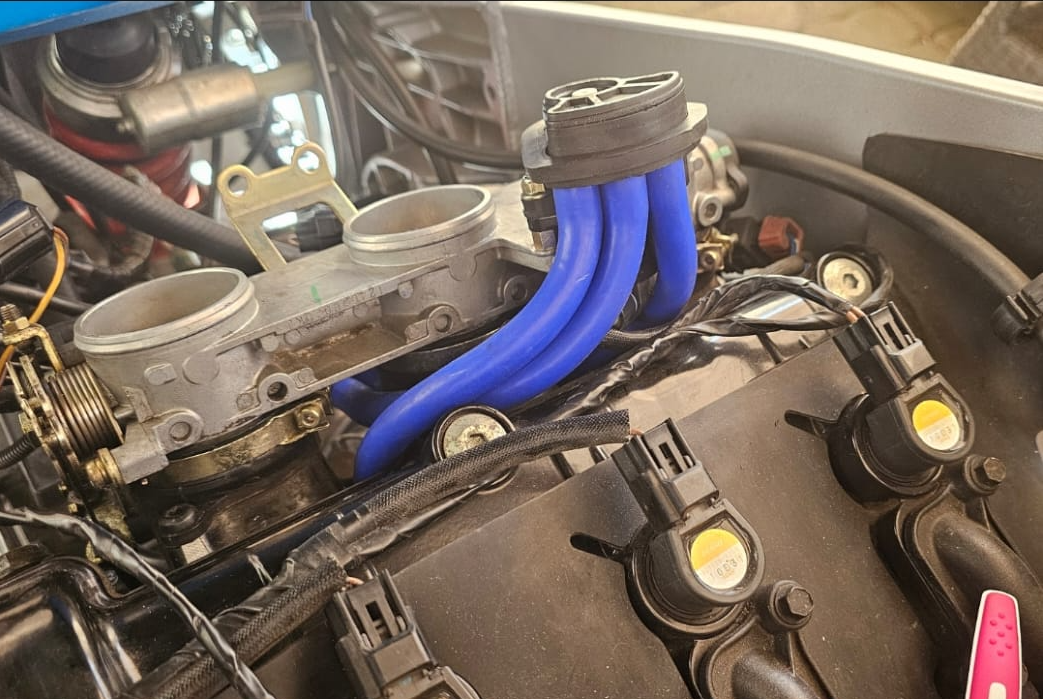

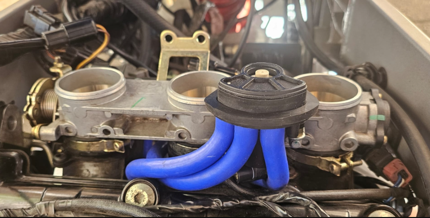

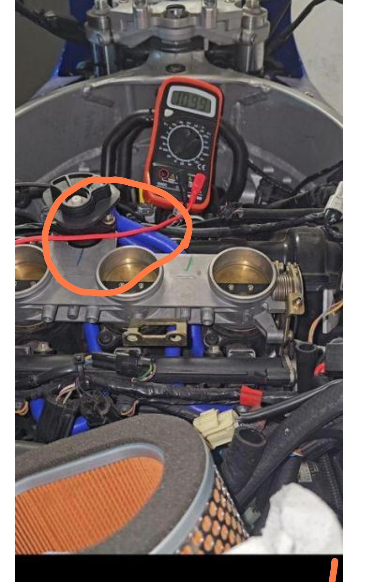

MiJaBe Geschrieben 30. September 2025 report Geschrieben 30. September 2025 Hallo Markus, ich hab auf deinem Foto gesehen dass Du schöne neue Unterdruck Schläuche an den Leerlaufregler gelegt hast. Der Regler hat hinten meine ich vier Anschlüsse wovon aber einer ein Dummy ist. Sind die Schläuche richtig gesteckt und auch Dicht? Hatte mich da Mal vertan bin aber der Meinung dass die Konsequenz daraus drastischer war als nur ein vibrieren, einen Versuch ist es evtl. wert? Grüße Michel Zitieren

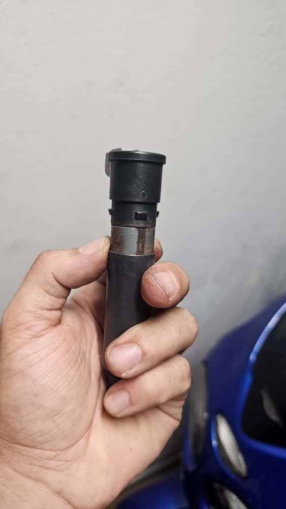

joe8353 Geschrieben 30. September 2025 report Geschrieben 30. September 2025 17 hours ago, lamadad said: Die Zündpule im 2. Zylinder (wo auch die Zündkerze "seltsam" aussah), ist ein bisschen "auseinander" gefallen und es zeigte sich Rost darunter. Könnte das die Funktion beeinträchtigen ? (ich gehe davon aus). Hi, davon gehe ich auch aus Bin gespannt auf die Probefahrt Gerhard lamadad reagierte darauf 1 Zitieren
lamadad Geschrieben 30. September 2025 Autor report Geschrieben 30. September 2025 vor 5 Stunden schrieb MiJaBe: Hallo Markus, ich hab auf deinem Foto gesehen dass Du schöne neue Unterdruck Schläuche an den Leerlaufregler gelegt hast. Der Regler hat hinten meine ich vier Anschlüsse wovon aber einer ein Dummy ist. Sind die Schläuche richtig gesteckt und auch Dicht? Hatte mich da Mal vertan bin aber der Meinung dass die Konsequenz daraus drastischer war als nur ein vibrieren, einen Versuch ist es evtl. wert? Grüße Michel In weiser Voraussicht habe ich den "Ist- Zustand" von damals fotografiert und die neuen Schläuche in identischer Weise wieder angeschlossen. Ich hatte zuvor auch recherchiert und meine mir sicher zu sein, dass der ganz "links" (in Fahrtrichtung blickend) immer der "Dummy"-Anschluss gewesen wäre. Von daher sollte da alles passen. @joe8353 ich auch. Ich werde berichten. Gestern noch bis 3 Uhr morgens alls wieder zusammengeschraubt. Diese Verriegelung an den Einspritzdüsen ist aber auch ne masochisten Arbeit. Werde berichten ob Sie a) anspringt und b) wie sich das alles nun verändert hat / verhält. Blöd natürlich, dass ich "so viel" auf einmal gemacht habe (Einspritzdüsen, Spritfilter , Schläuche im Tank , Zündspule). Wenn es jetzt "gut" läuft, kann man natürlich nicht mehr eingrenzen, an was es nun gelegen hat. Aber das wäre dann meine geringste Sorge RSau reagierte darauf 1 Zitieren
joe8353 Geschrieben 30. September 2025 report Geschrieben 30. September 2025 Hi, nur weils vorher so war muss es nicht richtig sein Ich MEINE (!) auch, dass der ganz linke der blind gelegte Anschluss ist. vielleicht kann das jemand bestätigen? Gerhard Zitieren
MiJaBe Geschrieben 30. September 2025 report Geschrieben 30. September 2025 Bin mir da auch nicht sicher, ist auf jeden Fall von unten zu spüren. Keine Bohrung vorhanden. Aber wie gesagt bei mir war die Auswirkung damals auch krasser. Aber wer weiß. Grüße Zitieren
