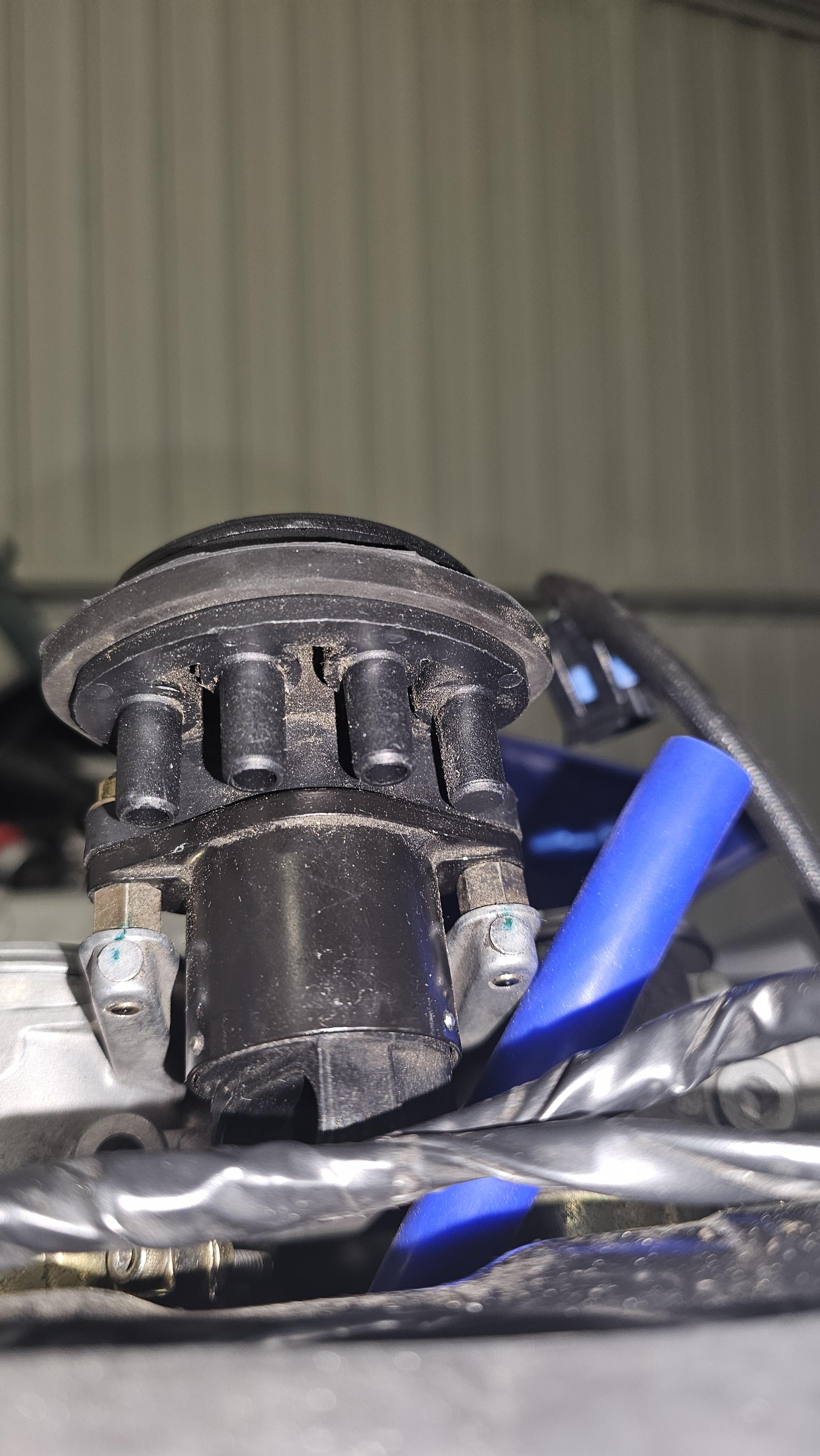

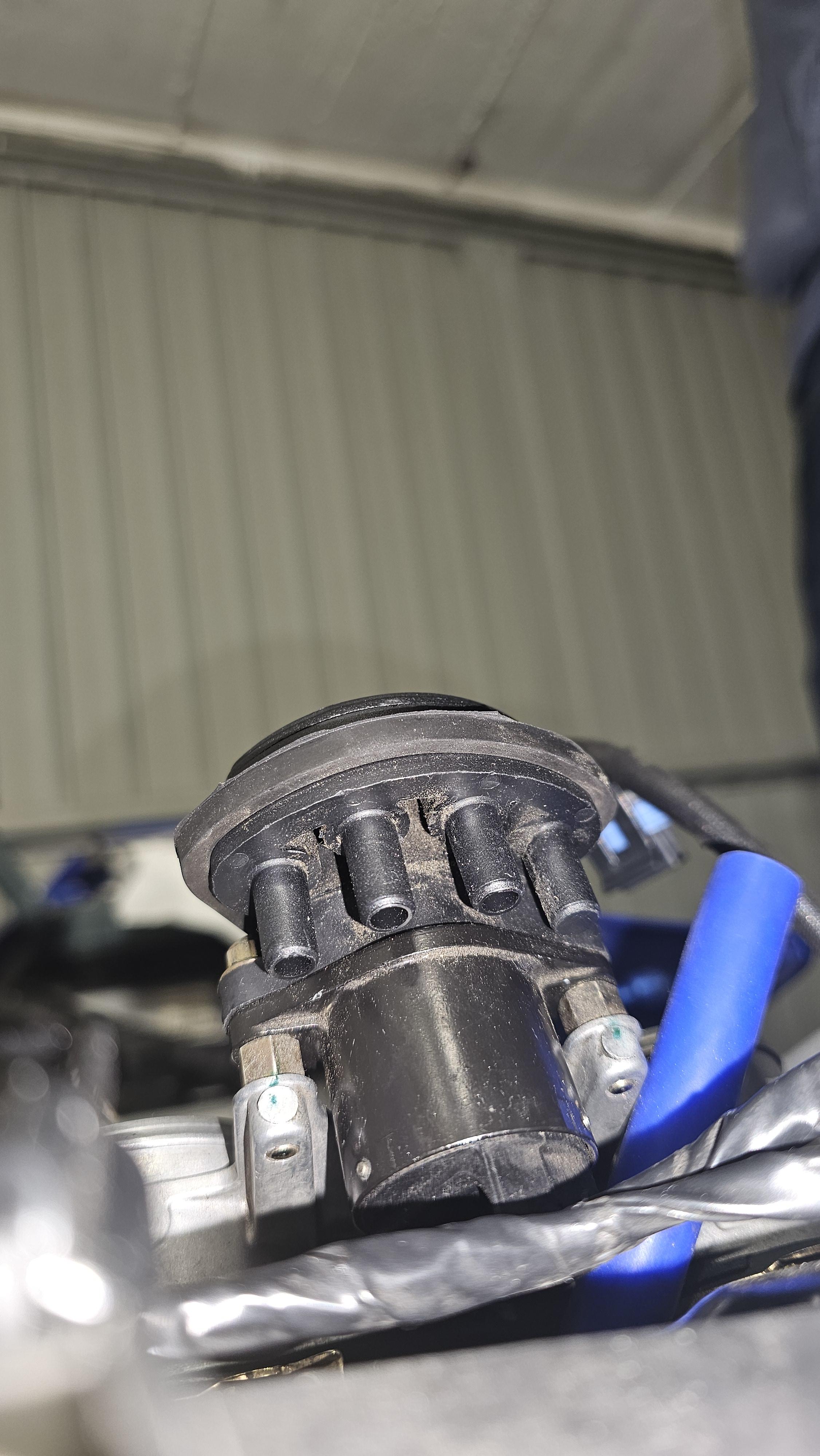

lamadad Geschrieben 30. September 2025 Autor report Geschrieben 30. September 2025 Tja , kann ich nacher kontrollieren. Probefahrt war ein Reinfall. Startet nach Orgeln (kein sprit in den Leitungen) und beim einlegen vom Gang (von n auf 1) geht sie aus. Seitenständer natürlich drinnen. Kupplung etc. Egal. Und sprit läuft irgendwo raus. Ich vermute die einspritzleiste. Werde die jetzt komplett abbauen und mal schauen ob ein o ring sich verkantet hat. Dabei war so schönes wetter joe8353 reagierte darauf 1 Zitieren
lamadad Geschrieben 1. Oktober 2025 Autor report Geschrieben 1. Oktober 2025 Also es war schonmal der seitenständer stecker, den ich vergessen hatte, weswegen die Maschine beim Gang einlegen ausging. Die Anschlüsse sind korrekt. Der ganz links (hinter der Maschinen stehend) ist "blind". Die einspritzdüsen habe ich auch kontrolliert, hier hatte ich die "halteklammern" augenscheinlich falsch montiert. Ist aber auch ein komisches System und aus den explosionszeichnungen geht die korrekte Montage nicht hervor. Bin guter Dinge, dass es jetzt alles korrekt ist und gut laufen wird. (Nur bitte kein sprit auslaufen 😄). Zitieren
