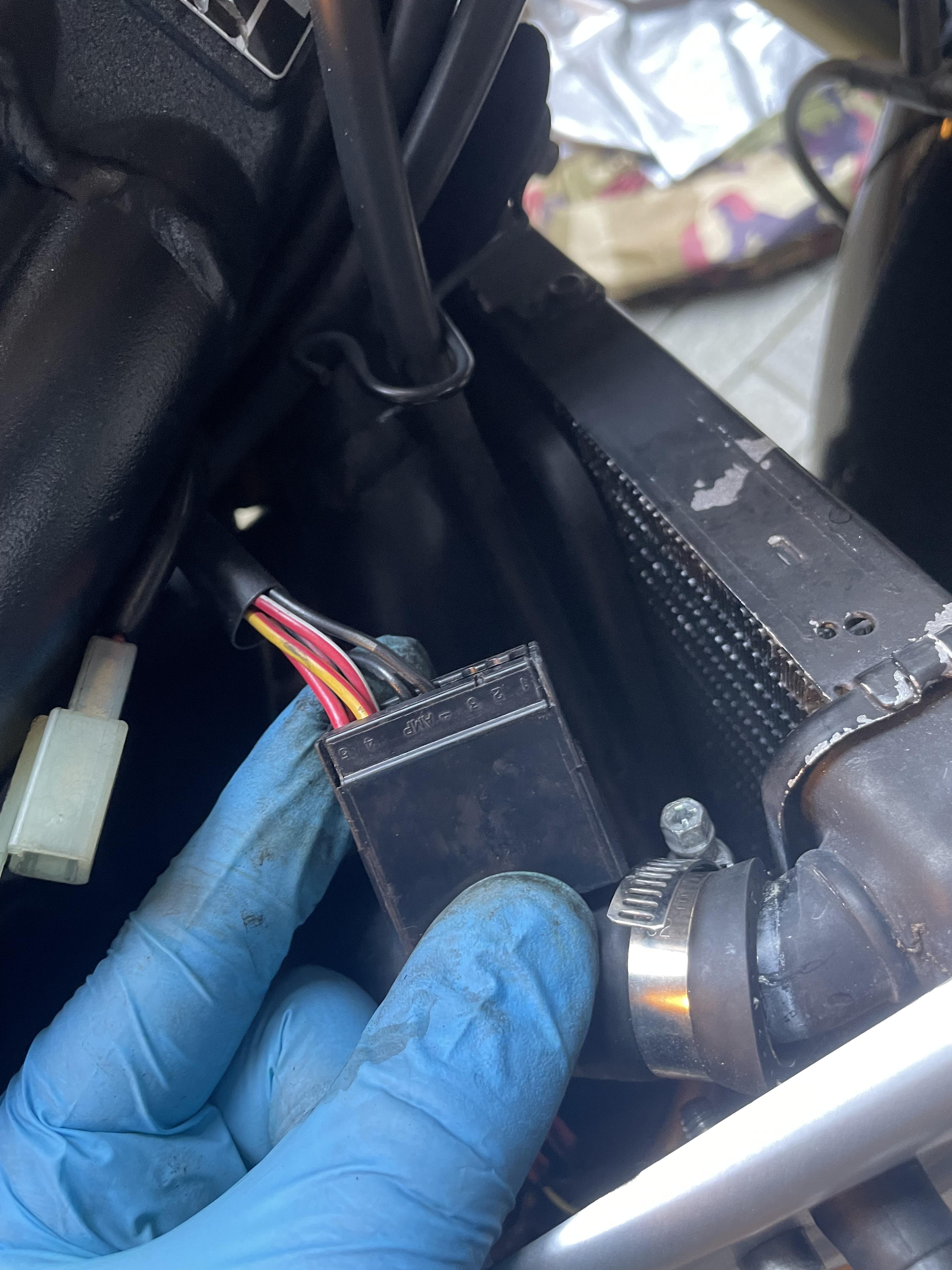

Capo2801 Geschrieben vor 17 Stunden Autor report Geschrieben vor 17 Stunden So Sicherungsslots sind alle durch gemessen und haben 12V. Auch alle Relais Stecker arbeiten auf 12V. Eine neue Erkenntnis habe ich aber. Der Startknopf bekommt keinen Saft. Der „Motor aus“ Schalter hat hingegen 12V. Beide Schalter und ich glaube das Kabel vom Bremshebel gehen auf die Steckverbindung auf den Fotos. Jetzt heißt es irgendwie zurückverfolgen von wo die Kabel kommen zu dieser Steckverbindung. Zitieren
