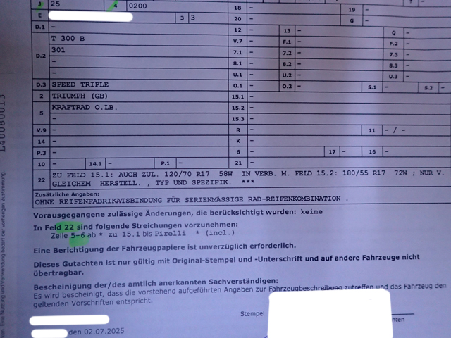

Jochen ! Geschrieben 3. Juli 2025 report Geschrieben 3. Juli 2025 vor 2 Stunden schrieb nicksen: hast du zu den vorgängen entsprechenden papierkram? Das hat der Kollege vom TÜV. Da steht Vorgehensweise und alles weitere explizit drin. Fahr mal zu einer anderen Prüfstelle und klär vorher ab ob es dort auch einen AAS (Amtlich anerkannter Sachverständiger) gibt der das eintragen darf. Jeder Dienststellenleiter und jeder Hilfsprüfer hat Zugriff auf die relevanten Unterlagen. Klingt mir eher nach Unwillen und Faulheit. Schmeiß mal das Wort -Hüllkurve- in den Ring. . nicksen reagierte darauf 1 Zitieren
Jochen ! Geschrieben 3. Juli 2025 report Geschrieben 3. Juli 2025 So oder ähnlich schaut das aus. Vor eine paar Wochen : Gestern : Zitieren
nicksen Geschrieben 3. Juli 2025 report Geschrieben 3. Juli 2025 vor 48 Minuten schrieb Jochen !: Klingt mir eher nach Unwillen und Faulheit. Schmeiß mal das Wort -Hüllkurve- in den Ring. tscha, unwillen, faulheit oder vielleicht auch unwissen. das ergebnis war bisher immer das gleiche. o-ton: kannste vergessen, mach ich nicht. das mit der hüllkurve und dem amtlich anerkannten sachverständigen könnte allerdings eine kombination sein, die zum erfolg führt. vielen dank für den tip!!! wenn ich die definition der hüllkurve richtig verstehe, dann ist das das maximum des umfangs aller reifenfabrikate der jeweiligen dimension in allen betriebszuständen. könnte also klappen... Zitieren
