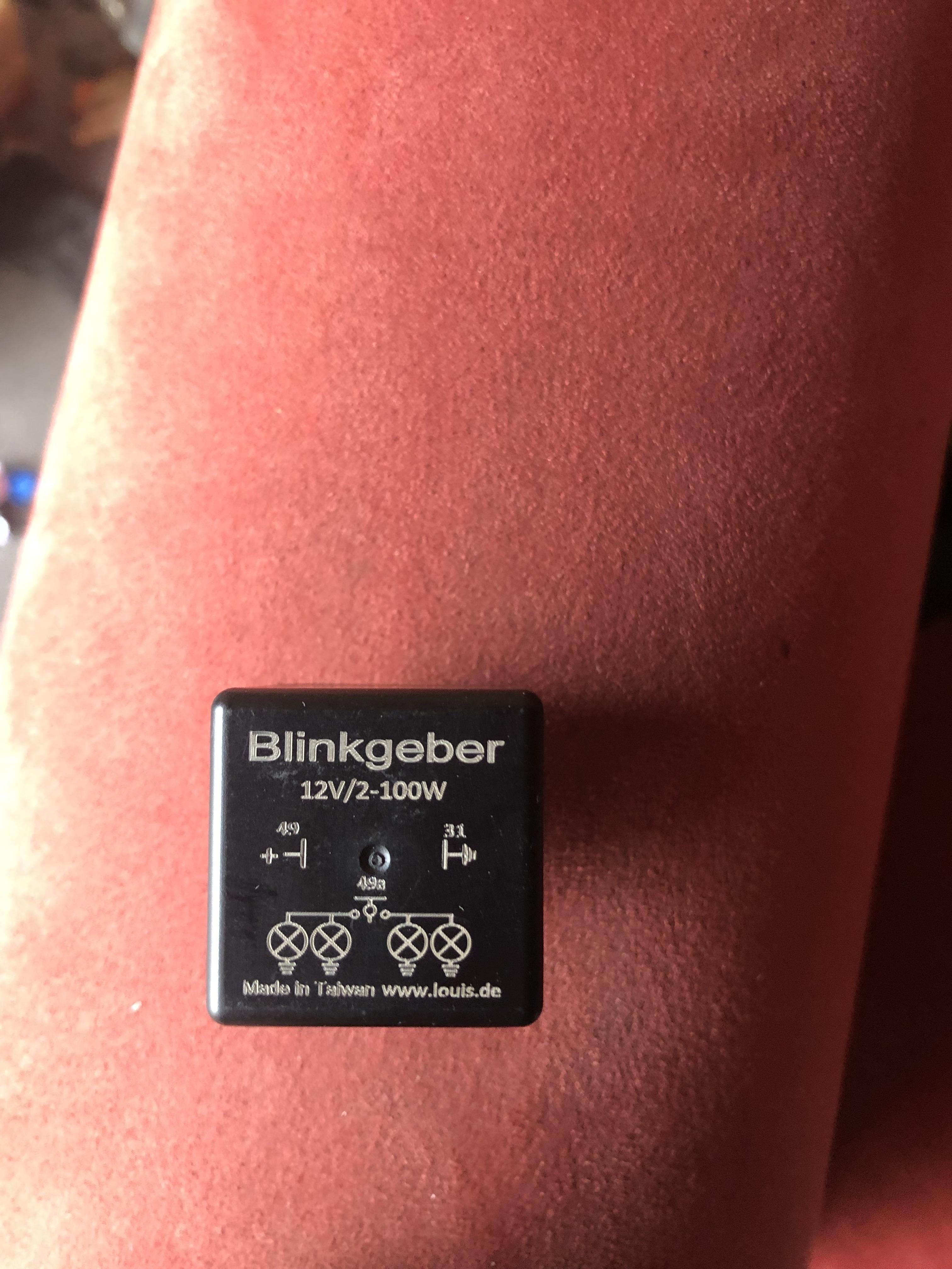

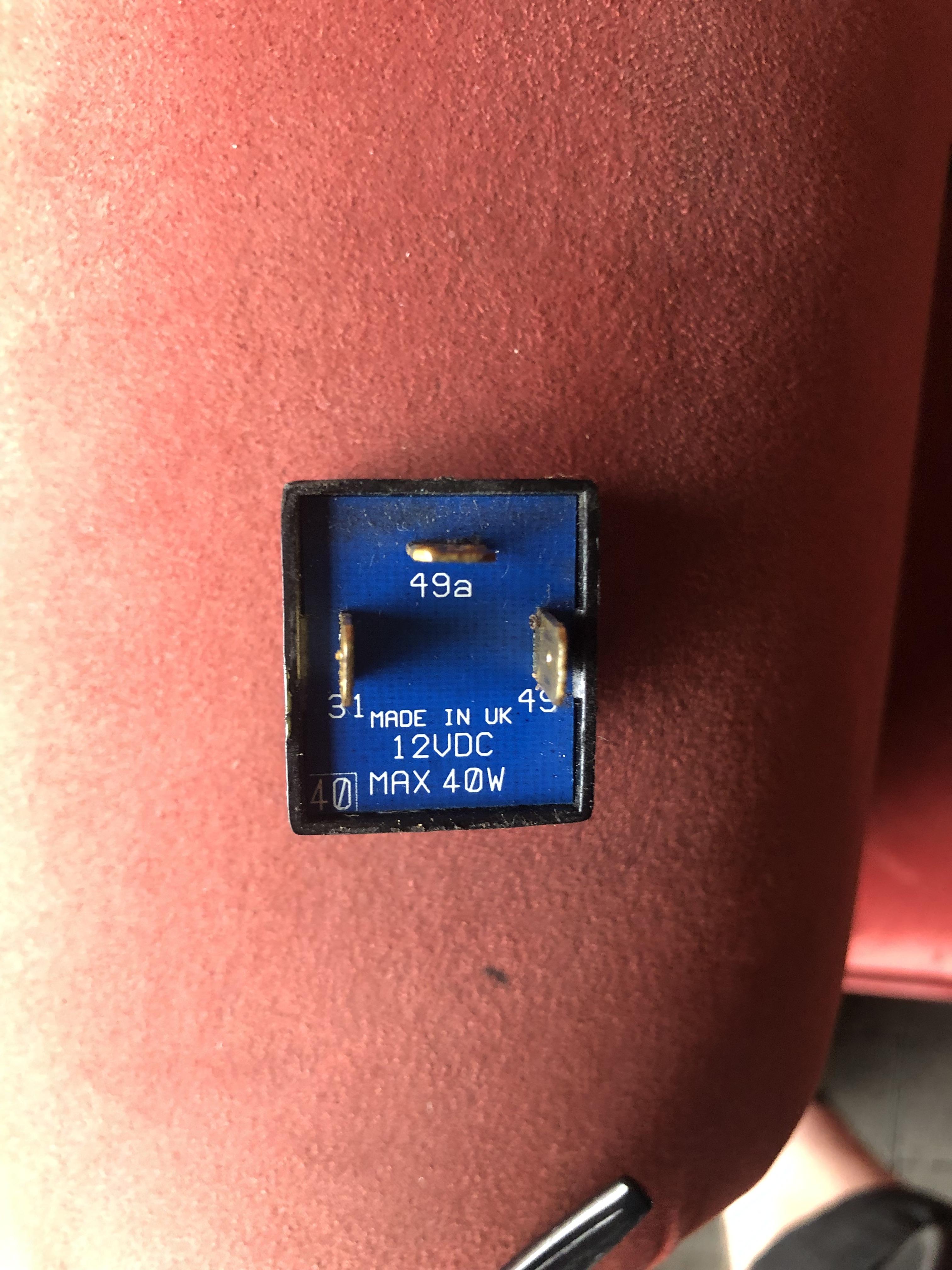

Drucki Geschrieben Mittwoch um 16:09 report Geschrieben Mittwoch um 16:09 Mach doch mal ein Foto von dem Relais, worauf man die Bezeichnung erkennen kann! Zitieren
Sprint RS Geschrieben Mittwoch um 16:20 Autor report Geschrieben Mittwoch um 16:20 Hab mir jetzt ein neues besorgt lastunabhängig geht auch nicht. das alte klackt einmal beim betätigen des Blinkers aber im Tacho kommt auch nichts an. Blinker alle 4 neu blau alte Relais das andere neu lastunabhängig Zitieren

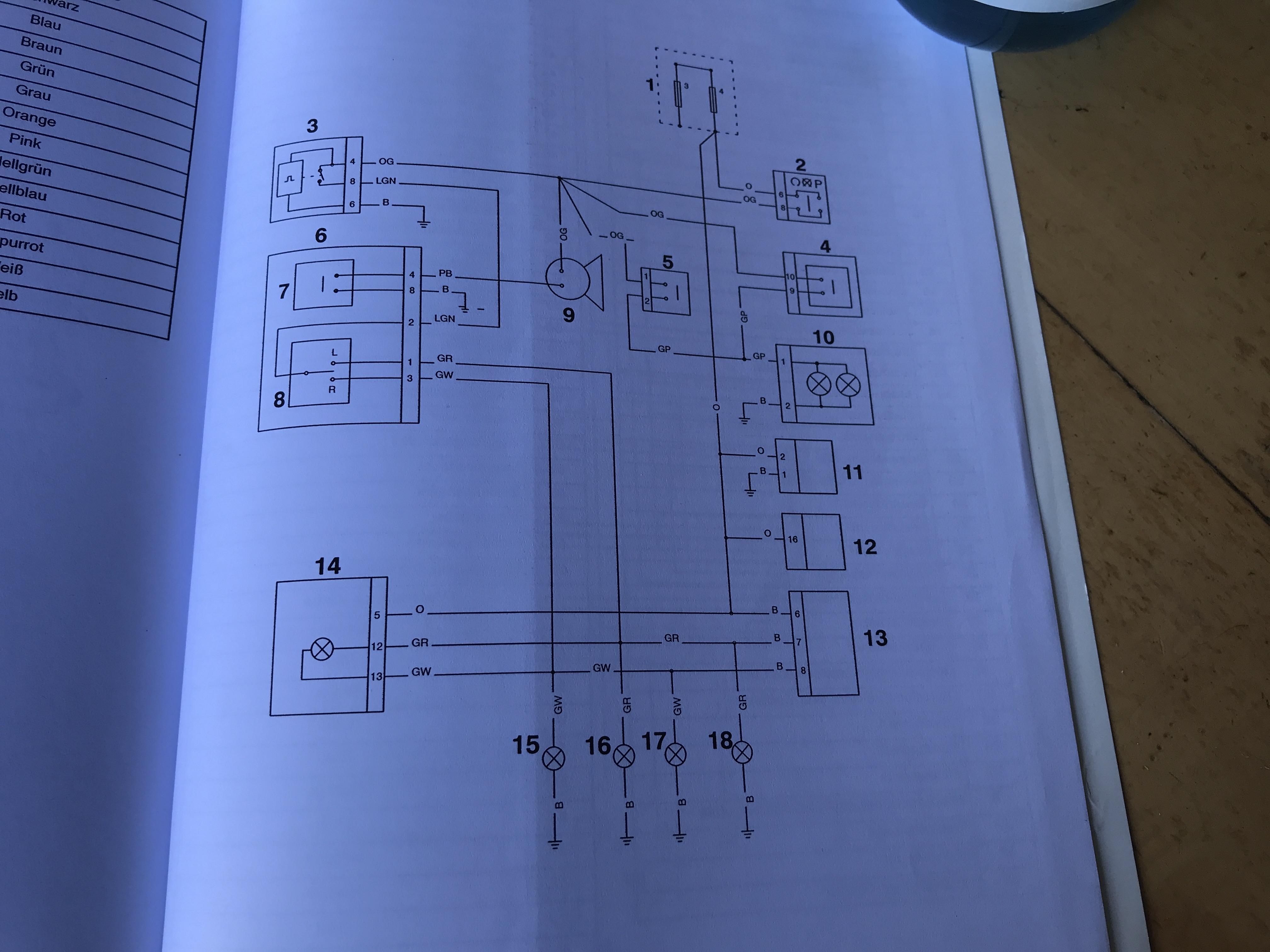

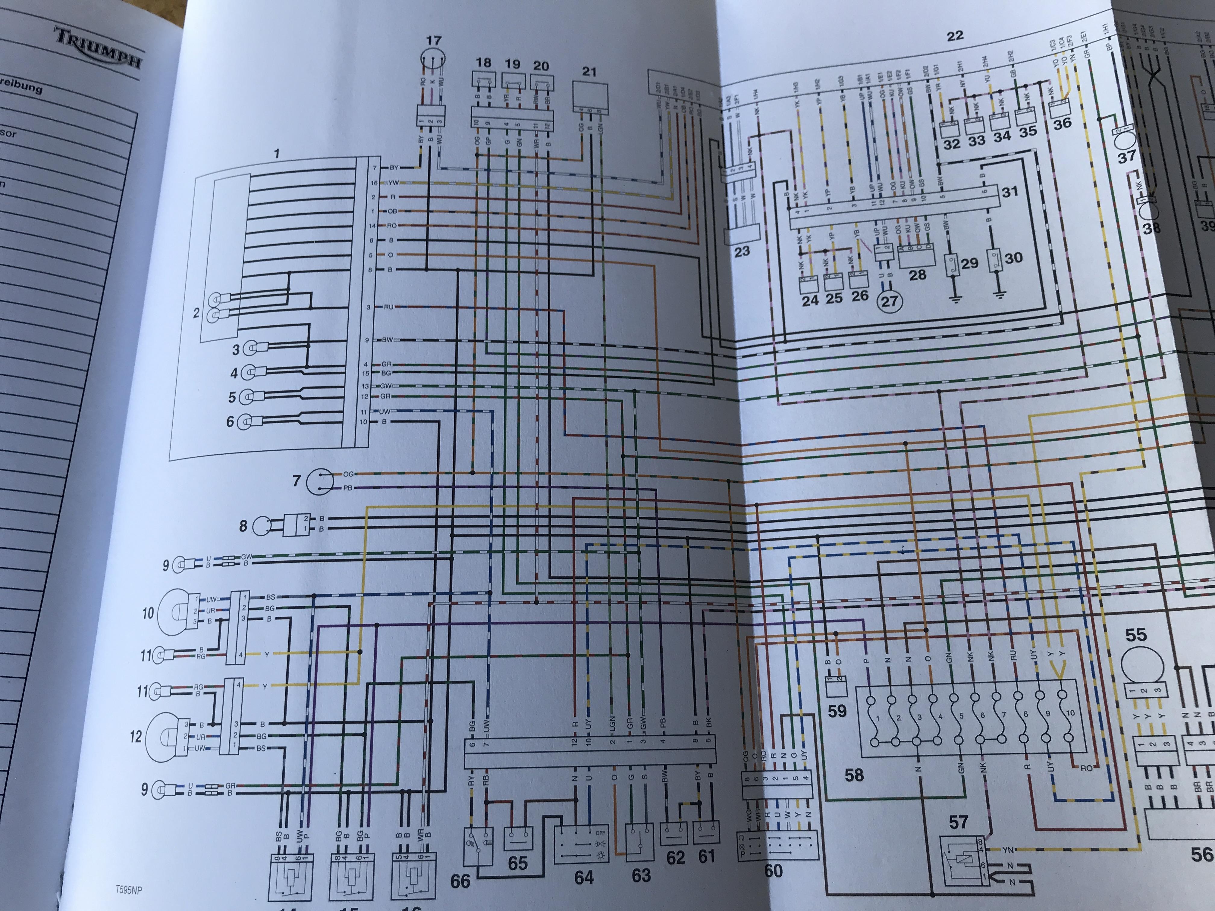

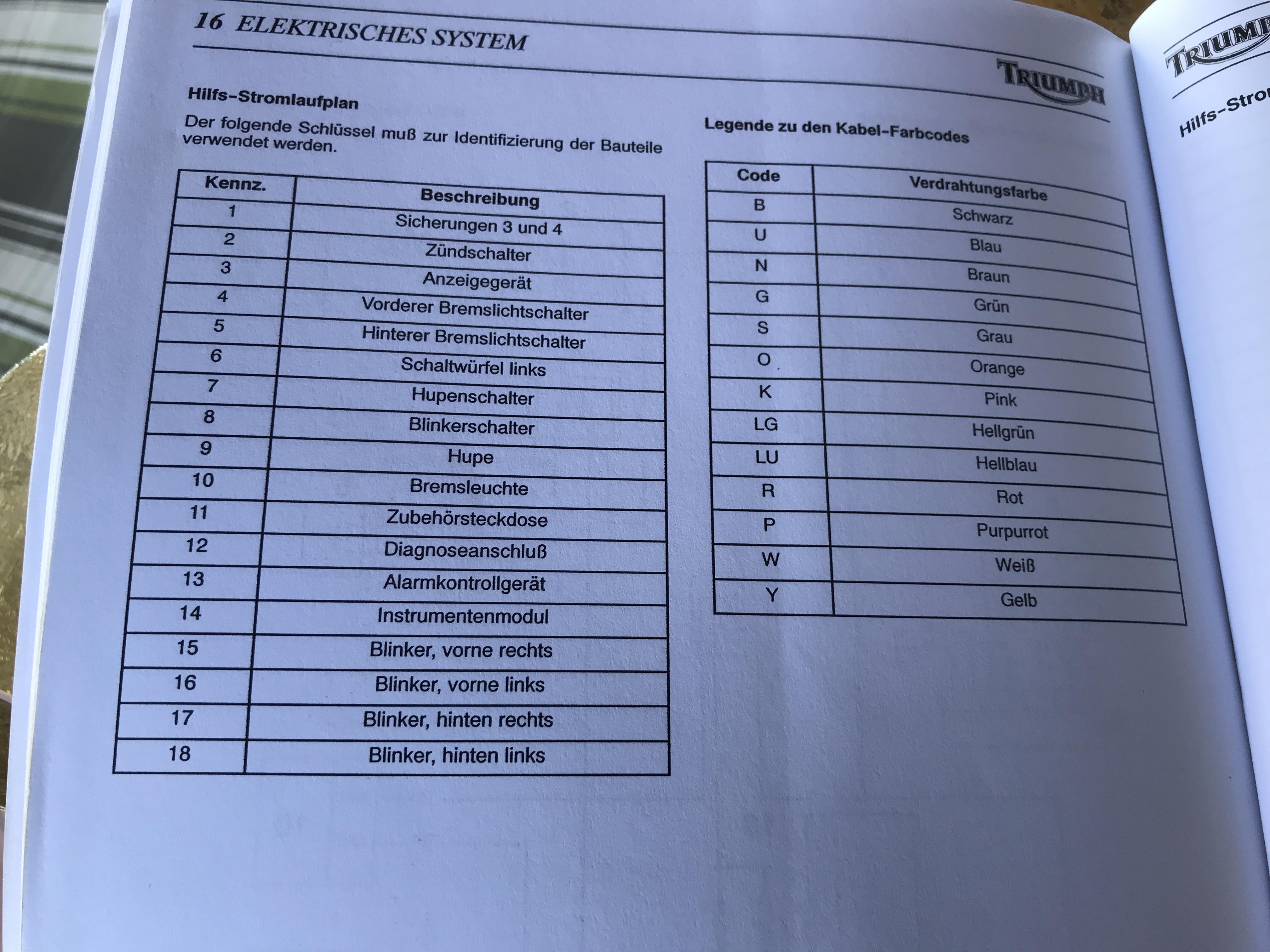

Drucki Geschrieben Mittwoch um 16:21 report Geschrieben Mittwoch um 16:21 Das hier ist von einer 2003er Speed Triple. Ich weiß nicht ob man das übertragen kann!? 21 dürfte das Blinkrelais sein, 63 der Blinkerschalter am linken Daumen, 9 sind jeweils die Blinker. Zitieren
Sprint RS Geschrieben Mittwoch um 16:27 Autor report Geschrieben Mittwoch um 16:27 Jo ok aber damit kann ich gar nichts anfangen. Sicherungen haben ich alle geschaut was kann ich noch tun? Zitieren
Drucki Geschrieben Mittwoch um 16:31 report Geschrieben Mittwoch um 16:31 Guck mal auf die 21, Kabel mit OG bezeichnet, da sollen gegen Minus gemessen ca. 13V sein, genau deine Batteriespannung. Zitieren

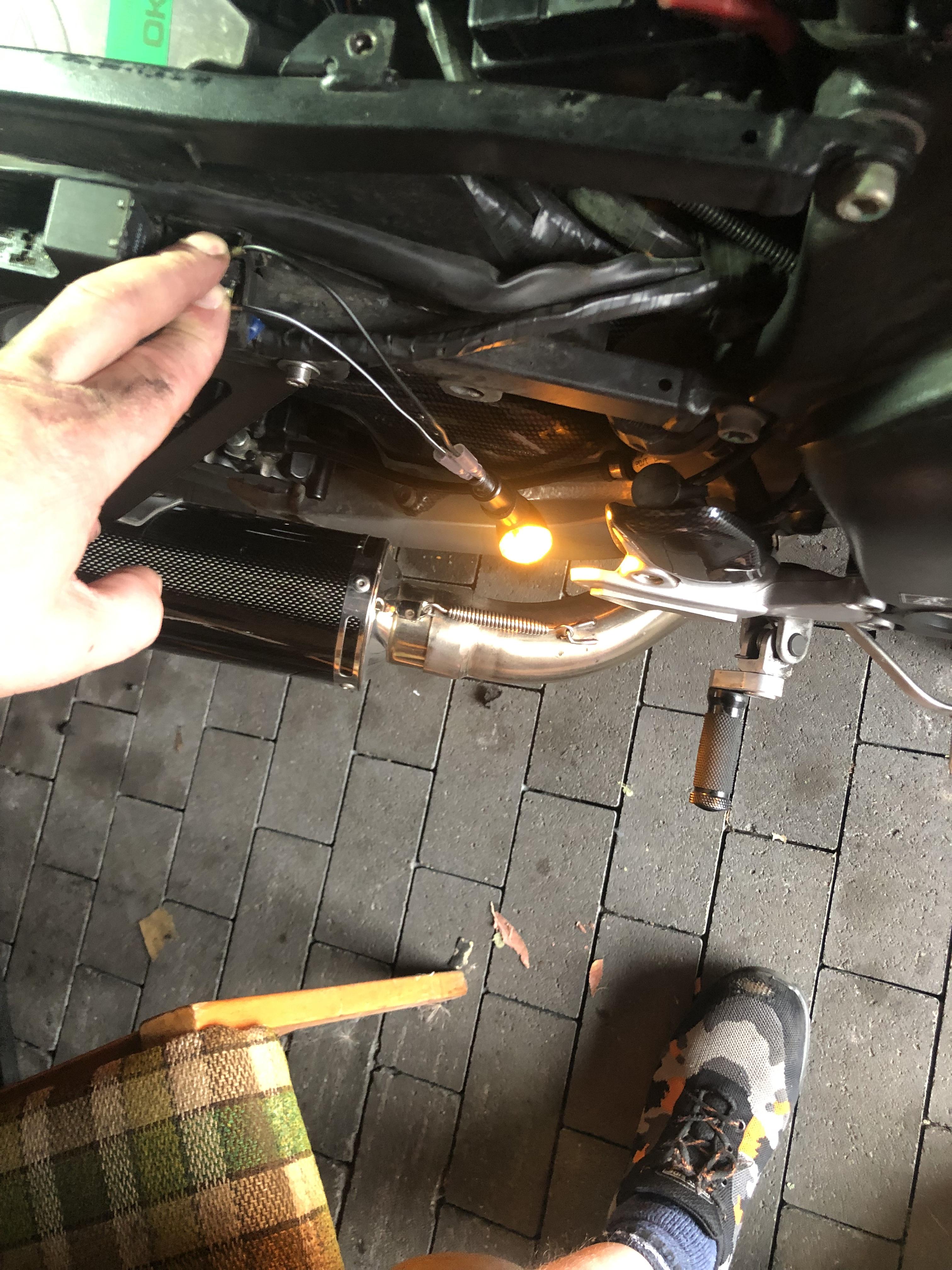

Drucki Geschrieben Mittwoch um 16:43 report Geschrieben Mittwoch um 16:43 vor 6 Minuten schrieb Sprint RS: Zum messen hab ich nichts, das Relais klackt nur kurz sonst nix. Was kann denn noch sein wo kann ich ggf versuchen irgendwas zu tauschen? Hast du ne alte H4 Birne die noch geht? Mach da zwei Kabel drann, dann hast du ein „Messgerät“! Zitieren
Sprint RS Geschrieben Mittwoch um 16:44 Autor report Geschrieben Mittwoch um 16:44 Gerade eben schrieb Drucki: Hast du ne alte H4 Birne die noch geht? Mach da zwei Kabel drann, dann hast du ein „Messgerät“! Damit dann auf die Pole wo das Relais rein kommt? Zitieren
Drucki Geschrieben Mittwoch um 16:46 report Geschrieben Mittwoch um 16:46 (bearbeitet) MOMENT! Du musst die erstmal so schalten, das nur EIN Faden glüht! Und dann hälst du dein „Messgerät“ an die Batterie und machst ein Foto! ACHTUNG, das funkt beim Berühren der Pole der Batterie!!! Da fließen 4 Ampere! Bearbeitet Mittwoch um 16:47 von Drucki Zitieren
Sprint RS Geschrieben Mittwoch um 16:49 Autor report Geschrieben Mittwoch um 16:49 Also ich hab an den Platz wo das Relais rein kommt ne Birne gefummelt leuchtet und nun? Zitieren
Sprint RS Geschrieben Mittwoch um 16:58 Autor report Geschrieben Mittwoch um 16:58 Am Steckplatz kommt Strom an Zitieren
