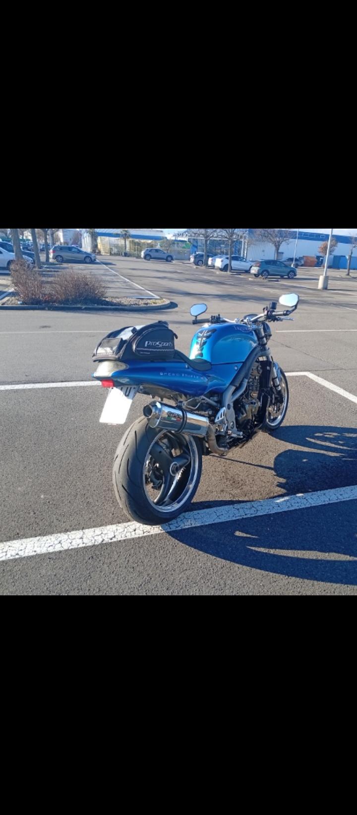

BikeausLU Geschrieben vor 1 Stunde report Geschrieben vor 1 Stunde vor 15 Stunden schrieb Michel Ketzer: Hallo Was ist das für ein Endtopf den Du fährst? Marke steht drauf, welches Model? LG Michel Hallo Ist der unten im Bild. Bin ganz zufrieden. Leistung etwas besser als mein Sebring vorher. Habe aber den Halter benutzt vom alten Endschalldämpfer, gefällt mir besser. Vom Klang etwas zu Understatement. War recht leise, habe mir dann einen 2. dB Killer geholt und etwas " modifiziert". Jetzt isses ganz gut. Qualität ist gut. Gibt da eigentlich nix zu beanstanden. Für den Preis eigentlich sehr gut. Zitieren

BikeausLU Geschrieben vor 1 Stunde report Geschrieben vor 1 Stunde vor einer Stunde schrieb Tuebinger: Es müsste der hier sein. Meine Einschätzung, basierend auf meinen Erfahrungen mit der 595N: Ist günstig, eher rustikal von der Machart her, Sound mega, aber frisst (legal) ordentlich Leistung aufgrund der 2 dB Killer: innen eiswaffelförmig nur eingesteckt, hinten normal eingeschraubt. Wenn man den inneren weglässt (illegal) funktioniert der Topf wohl besser, hatte @BikeausLU auch so gemacht, meine ich in seinem Thread gelesen zu haben 🤷 Hallo...äh.. nee. wusste gar nicht das der 2 DB Eater hat..... bist die sicher ?? ... Ich hatte ja beim Kauf den original drauf. Der Sebring war dabei ..hatte ich dann montiert... Leistung eigentlich kein Unterschied. Vom Klang ganz gut. . Der GPR wie gesagt, von der Leistung spürbar besser wie der Sebring, aber etwas leiser. Läuft sauber, zieht schon durch auch von unten raus. Er frozzelt aber als genauso wie der Sebring....Von einem vorderen DB killer steht aber auch nichts in den Papieren. Nur von hinten, der eingeschraubt ist. Zitieren

BikeausLU Geschrieben vor 14 Minuten report Geschrieben vor 14 Minuten vor 49 Minuten schrieb Tuebinger: Den GPR hatte ich hier schon verlinkt @BikeausLU danke für deinen Bericht Ist ein echter Schnapper für das Geld in High Up mit ABE Joa. Hatte lange geschaut und verglichen. Der Preis ist zwar sehr gut, war aber nicht das Hauptkriterium. Mir gefällt er auch optisch sehr gut. Qualitativ wie beschrieben, auch sehr ordentlich. Einzig der original dreieckige Halter, will optisch nicht dazu passen. Der wirkt sehr billig. Aber zum Glück passt der Halter vom Sebring sehr gut. Und die Schelle sitzt meiner Meinung nach auch besser am Pott. Zitieren
