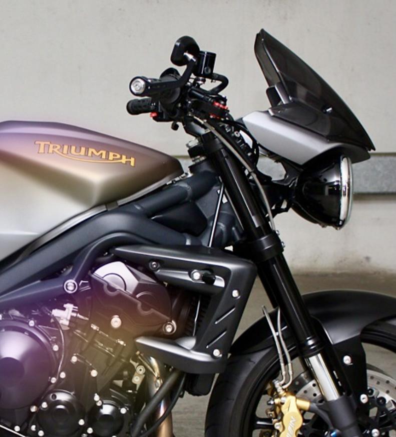

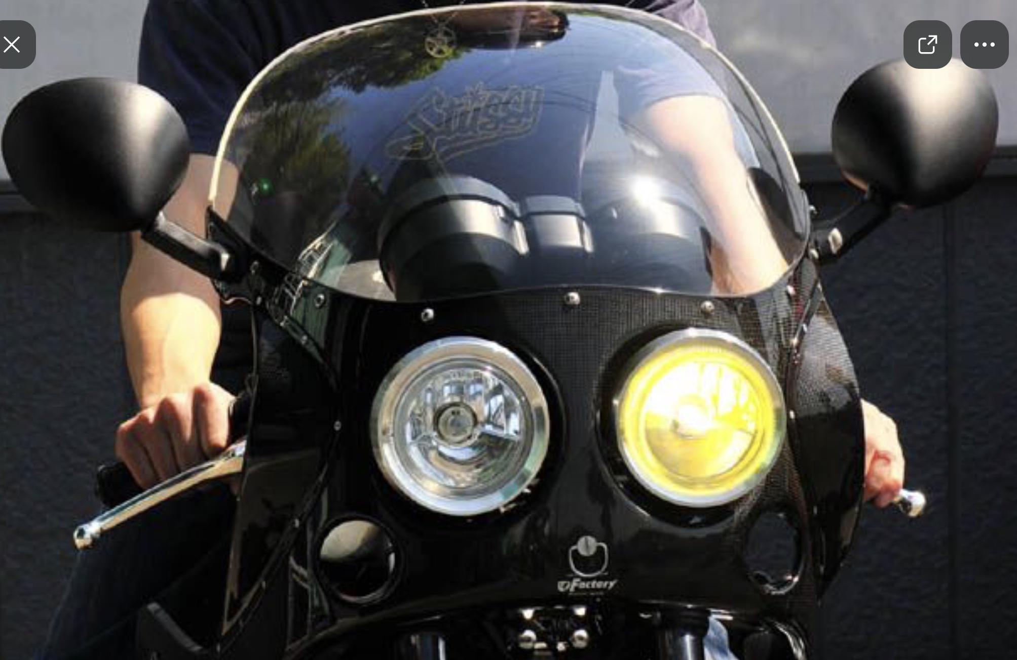

Michel Ketzer Geschrieben 22. August 2025 report Geschrieben 22. August 2025 Hallo in die Runde der Triumph Kenner und Liebhaber der Marke Nachdem ich hier im Forum bereits unbeabsichtigt einen Fred von Dennis gekapert habe mache ich nun einen eigen auf. Es geht darum meine 955i Speed Triple Bj. 2001 leicht zu modifizieren. Im Detail Veränderung der Front, derzeit favorisiert die Halbschale der Schwabenmax. Hierzu die 1. Frage Passt der Fly Screen der 1050 an meine? Umbau der Spiegel, bereits erledigt und zufrieden. Umbau der Blinker auf Orginal oder passende LED Heckträger oder Haltegriff, kein ausschweifendes Gepäcksystem nur die Möglichkeit e8ne kle8ne Tasche etc. zu befestigen. Tankrucksack ist bereits vom Vorbesitzer dabei. Letzter Punkt Umbau Felgen wie bei T. Gesner Jetzt bin ich wieder einmal sehr gespannt auf eure Meinungen und Tipps Vielen Dank schon mal im Voraus LG Michel Zitieren

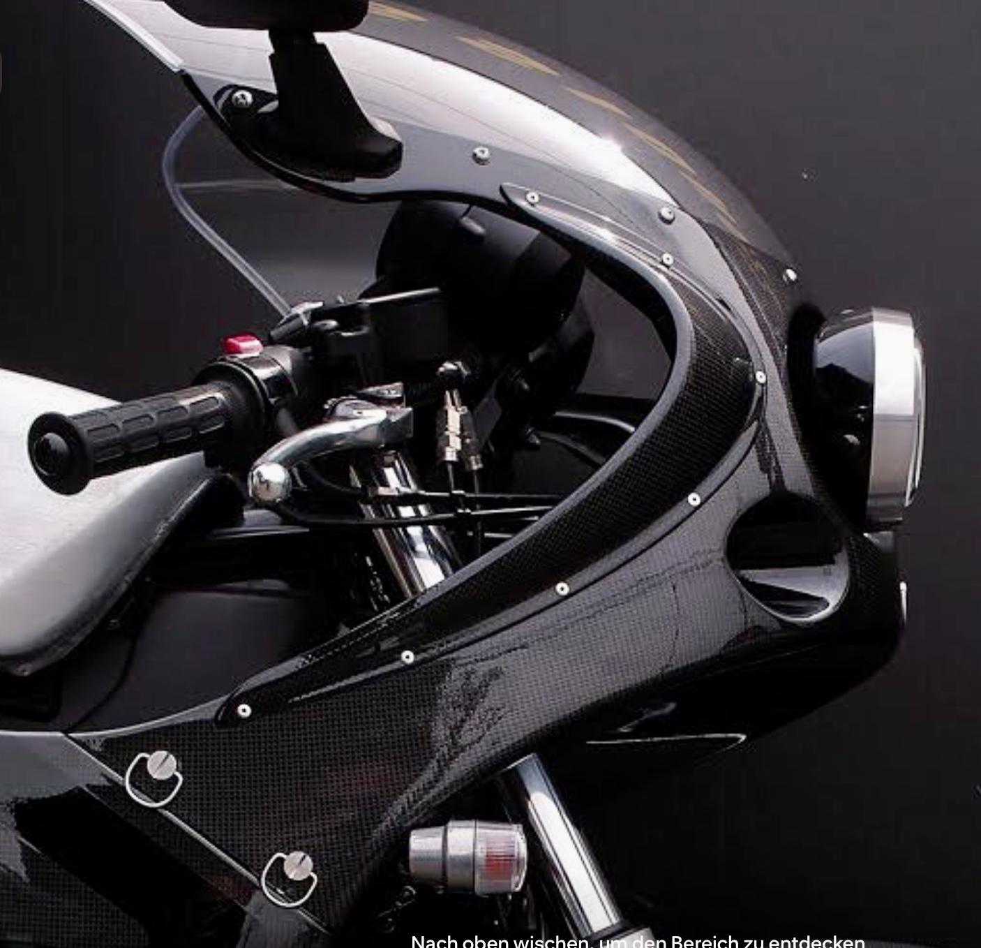

schmidei Geschrieben 1. September 2025 report Geschrieben 1. September 2025 Um Tripleheads Antwort zu präzisieren: Fly NJ passt nicht ohne Umbau an den Träger der 955-er. 3 Möglichkeiten: Einfache aber kostspielige Lösung: Den Instrumententräger der 1050-er kaufen. Nicht ganz so einfache Lösung: Zwischen Träger und Flyscreen einen "Adapter" basteln, wird aber wohl kacke aussehen. Geilste Lösung: Träger selber bauen und bei der Gelegenheit Lampen und Flyscreen 50mm tiefer setzen, geiler, böser Look. Hab ich gemacht, aus Carbon. Gott hab sie selig meine Blaue Elise... Zitieren
Michel Ketzer Geschrieben 1. September 2025 Autor report Geschrieben 1. September 2025 Hallo Schmiedei Danke für die Antwort. Hört sich so an an als wäre das eine Lösung für Gwendoline und mich. Hast Du vlt. ein Foto auf der man den Umbau sehen kann? LG Michel Zitieren
