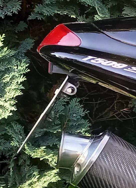

BrianT509 Geschrieben 13. September 2025 report Geschrieben 13. September 2025 Isse doch völlich in Ordnung so: Vorgänger hat den langen Lappen irgendwie abgebrochen… schön abgesägt, Kanten symetrisch gerundet… et viola 👍 Man(n) kanns auch übertreiben mit Firlefanz… 😂 Brian Highlander556 und Michel Ketzer reagierten darauf 2 Zitieren
East Geschrieben 13. September 2025 report Geschrieben 13. September 2025 Die haben Dich übers Ohr gehauen bei der Nummernschildausgabe, Du hat ne T509 und keine T508 Tuebinger, Zioux, Drucki und 2 Weitere reagierten darauf 5 Zitieren
Michel Ketzer Geschrieben 13. September 2025 Autor report Geschrieben 13. September 2025 Hallo Brian Sauber gelöst 👍🏼😎 @East Britisches Understatement 😉 Krylov reagierte darauf 1 Zitieren
Triple Fighter Geschrieben 13. September 2025 report Geschrieben 13. September 2025 Isse doch völlich in Ordnung so: Vorgänger hat den langen Lappen irgendwie abgebrochen… schön abgesägt, Kanten symetrisch gerundet… et viola Man(n) kanns auch übertreiben mit Firlefanz… BrianWoher aus LB kommschn? :) Gesendet von meinem SM-S918B mit Tapatalk Zitieren
schmidei Geschrieben 13. September 2025 report Geschrieben 13. September 2025 Bissken schepps, das Kennzeichen, das Heck. Zitieren
