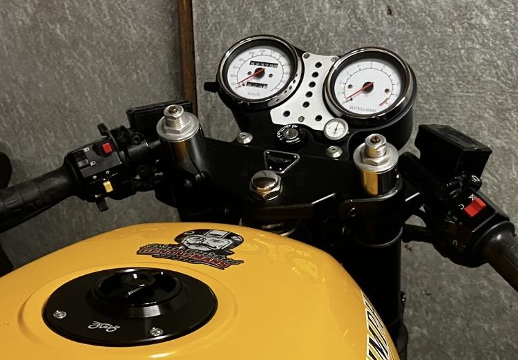

Jochen ! Geschrieben 2. Dezember 2025 report Geschrieben 2. Dezember 2025 Ist zwar schon eine Weile her, aber, naja ... auch aus den 509er Uhren kann man noch was machen : . BritBike, Highlander556, Michel Ketzer und 1 Weiterer reagierten darauf 4 Zitieren
Michel Ketzer Geschrieben 2. Dezember 2025 report Geschrieben 2. Dezember 2025 Hallo Jochen Sehr schön, Respekt Warum konnte man sowas nicht gleich Orginal so machen? Hast Du das alles selber gedengelt? LG Michel Zitieren
Jochen ! Geschrieben 2. Dezember 2025 report Geschrieben 2. Dezember 2025 Nicht alles. Tassen und Halter für die Uhren gab es mal von LSL, der Hersteller für Kühlerblenden und den Motorspoiler will mir grad nicht einfallen, den Rest habe ich hingebogen oder entsprechend Vorgabe anfertigen lassen. Böse Erinnerungen an die Verkabelungen sind allerdings in lebhafter Erinnerung und die Probleme mit Krümmer, Schalldämpfer und Heckzersägung auch. War ne tschaisch Fummelei das aller unterzubringen. Dann noch den Ölkühler verlegen mit anderen Leitungen und Aluhalter und ich weiss schon nicht mehr wie viele andere Kleinigkeiten. Das Moped kam aus dem Kiesbett zu mir. Gehört dem Albi aus Bamberg. Keine Ahnung was daraus geworden ist, der Kontakt verlor sich leider schon vor Jahren. . Zitieren

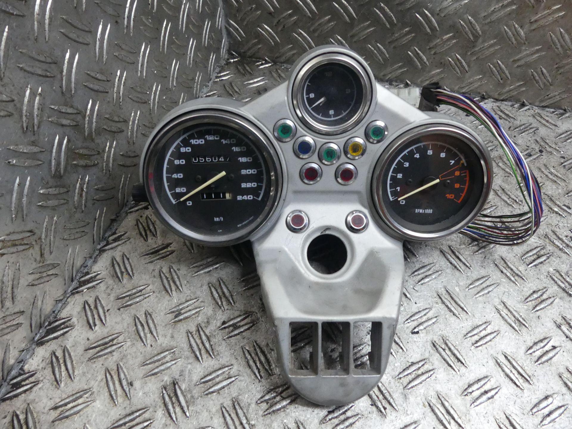

Michel Ketzer Geschrieben 2. Dezember 2025 report Geschrieben 2. Dezember 2025 (bearbeitet) Hallo Jochen Der Tachoumbau ist der Hammer. Hab gerade nachgeschaut ob die Instrumenhalterung von der R1150R passen könnte. So wird der Winter nicht langweilig. Danke für die Info. Bearbeitet 2. Dezember 2025 von Michel Ketzer Bild vergessen Zitieren
Jochen ! Geschrieben 3. Dezember 2025 report Geschrieben 3. Dezember 2025 (bearbeitet) Früher gab es bei Ikea Becher und Salzstreuer aus Edelstahl, in die passten die Uhren rein und man konnte die Becher passend schnitzen, zwischen Becherboden und Uhr passende Aufnahmebleche installieren und so das Zeug in fast beliebiger Weise anordnen. An sich sind diese Originaluhren von T. ja nicht häßlich. Die klotzigen Leuchten des R-Aufbaus leider schon. Wenn Du Interesse hast, ich habe noch recht viele Uhren aus der T300 Baureihe mit weißen Zifferblättern, die sind auch verwendbar und sind kompatibel mit der mechanischen Tachoübersetzung der T5er und dem Drehzahlsignal. Von den kleinen LEDs sollten sich auch noch welche finden und einen anpassbaren Halter müsste ich auch noch haben, allerdings ohne die Aufnahme für die Wasseruhr. . Bearbeitet 3. Dezember 2025 von Jochen ! Zitieren

Jochen ! Geschrieben 3. Dezember 2025 report Geschrieben 3. Dezember 2025 Ist halt eine arge Fummelei und all die Stunden mag kaum jemand bezahlen, auch wenn das Ergebnis das rechtfertigt. . Zitieren
Michel Ketzer Geschrieben 3. Dezember 2025 report Geschrieben 3. Dezember 2025 Da muss ich in den sauren Apfel beißen. Welche Fallstricke sind zu erwarten? Nur falls Du das preisgeben willst 😉 Zitieren
Charly1960 Geschrieben 3. Dezember 2025 report Geschrieben 3. Dezember 2025 Am 28.11.2025 um 11:27 schrieb Joe Ka: Mir wäre es zu viel an Elementen, ich mag eher cleane Lösungen Zwar nur bedingt übertragbar, aber ich hab an meiner 595n das Heckpolster so umgearbeitet, dass es die Linie der Verkleidung weiter führt. Da ist der Unterschied zu vorher, wie ein Hubschrauberlandeplatz, noch deutlich größer als an der T509, aber die Idee funktioniert meiner Meinung nach sehr gut. Vor allem in Verbindung mit dem Fahrersitz, der nach hinten eine Abstützung bildet, wie es an der T509 ja eh schon ist - was ich an meiner 595n damals aus optischen und funktionellen Gründen auch hinzugefügt habe. Zuerst in "glattem", leicht genarbtem Kunstleder, später in Wildlederoptik Hier vorher: Detail in Wildlederoptik Andere Perspektive Mit "glattem" Leder Sieht ein klein wenig so aus wie auf meiner seligen TRX 850 - war auch ein geiles Mopped und hat mich 14 Jahre lang begleitet! Argie26, Michel Ketzer und Highlander556 reagierten darauf 3 Zitieren
Jochen ! Geschrieben 3. Dezember 2025 report Geschrieben 3. Dezember 2025 vor 2 Stunden schrieb Michel Ketzer: Welche Fallstricke sind zu erwarten? Alle fallen mir nicht mehr ein. Wie erwähnt, die Verkabelung muss gemacht und untergebracht werden Dafür gibt es heute sicher modernere Lösungen. Die Uhren in den Gehäusen gedämpft und alltagstauglich unterzubringen war kniffelig und das ganze Gedöne dann so zu rödeln das es auch noch optisch unauffällig ist und der sichtbare Teil aufgeräumt und ästhetisch rüberkommt, das kostet Zeit und Nerven. Muss gelegentlich mal suchen ob ich noch alte Bilder finde. Frage in die Runde : Hat hier eigentlich noch jemand Kontakt zum Albi ? Der hat vermutlich noch mehr Bilder. . Zitieren

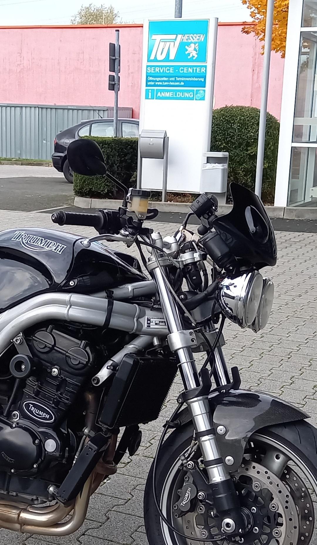

BikeausLU Geschrieben 4. Dezember 2025 Autor report Geschrieben 4. Dezember 2025 Aber nochmal kurz darauf zurück zukommen... Ich hatte mir das natürlich schon reichlich überlegt gehabt. Wie Ich Anfangs schon mal schrieb, gefällt mir ein einzelner Scheinwerfer einfach besser wie die originalen. Gerade wenn man, von schräg hinten schaute, stand der scheinwerfer doch immer sehr weit ab. Und das es nun ein LED wurde, ist in meinen Augen logisch, da einfach die um Welten bessere Sicht, ein nicht zu verachtender Sicherheitsaspekt ist. Mir gefällt auch einfach das minimalistische, am und vor dem Lenker....mit den Spiegeln, muss man auch mal sehen, wie es aussieht wenn Sie doch mal wieder die Garage verlassen sollte... Jetzt sind erstmal neue Blinker zu verbauen, die kommen hoch zum Scheinwerfer. Dann muss noch alles verkabelt werden... ...und so wie es aussieht, kommt noch ein.2..Moped Michel Ketzer, Jochen ! und Highlander556 reagierten darauf 2 1 Zitieren
SiRoBo Geschrieben 4. Dezember 2025 report Geschrieben 4. Dezember 2025 (bearbeitet) 29 minutes ago, BikeausLU said: Jetzt sind erstmal neue Blinker zu verbauen, die kommen hoch zum Scheinwerfer Schau auf die Abstände, wenn es nach den offiziellen Spielregeln sein soll. Du brauchst offiziell einen seitlichen Abstand zwischen Scheinwerfer und Blinker und 240 mm Blinker zueinander, siehe Richtlinie 93/92 EWG. Bin gerade in ähnlichem Blinkerschicksal bei der Caballero und am Überlegen, ob ich nicht die Blinker unter die Lenkerarmaturen setze (Alternative wären noch Lenkerendenblinker, will ich aber nicht wirklich). Denn Blinker mit Kennzeichnung 11a (40 mm), 11b (20 mm) oder sogar 11c (0 mm, also direkt am Scheinwerfer, was aber bei Einzelscheinwerfern wieder an den 240 mm zum anderen Blinker scheitern dürfte) habe ich noch keine gefunden. Und einen quasi unsichtbaren Mikroblinker an einem Träger auskragen zu lassen, finde ich irgendwie total gaga. Bearbeitet 4. Dezember 2025 von SiRoBo BikeausLU, Michel Ketzer und East reagierten darauf 1 2 Zitieren
Michel Ketzer Geschrieben 4. Dezember 2025 report Geschrieben 4. Dezember 2025 vor 1 Stunde schrieb BikeausLU: Aber nochmal kurz darauf zurück zukommen... Ich hatte mir das natürlich schon reichlich überlegt gehabt. Wie Ich Anfangs schon mal schrieb, gefällt mir ein einzelner Scheinwerfer einfach besser wie die originalen. Gerade wenn man, von schräg hinten schaute, stand der scheinwerfer doch immer sehr weit ab. Und das es nun ein LED wurde, ist in meinen Augen logisch, da einfach die um Welten bessere Sicht, ein nicht zu verachtender Sicherheitsaspekt ist. Mir gefällt auch einfach das minimalistische, am und vor dem Lenker....mit den Spiegeln, muss man auch mal sehen, wie es aussieht wenn Sie doch mal wieder die Garage verlassen sollte... Jetzt sind erstmal neue Blinker zu verbauen, die kommen hoch zum Scheinwerfer. Dann muss noch alles verkabelt werden... ...und so wie es aussieht, kommt noch ein.2..Moped Guten Morgen Wenn es für Dich die richtige Entscheidung ist dann passt das doch 👍🏼😎 Ich finde es spannend hier mitzulesen und selber neue Ideen dadurch zu bekommen und auch auf Sachen wie mit den Blinkern hingewiesen zu werden. Hätte ich nicht gewusst. Was ist dein neues Mopped für eine? Bin auf das Endergebnis gespannt. Weiterhin viel Spaß und zeig mal deine Fortschritte LG Michel BikeausLU reagierte darauf 1 Zitieren
BritBike Geschrieben 4. Dezember 2025 report Geschrieben 4. Dezember 2025 vor 1 Stunde schrieb SiRoBo: Schau auf die Abstände, wenn es nach den offiziellen Spielregeln sein soll. Du brauchst offiziell einen seitlichen Abstand zwischen Scheinwerfer und Blinker und 240 mm Blinker zueinander, siehe Richtlinie 93/92 EWG. Die auf dem Bild dargestellte Blinkerlösung ist in der Tat mit Vorsicht zu geniessen ..... Wir hatte ja bereits das Thema Spiegel. Ich bin ja ein bekennender Fan von Lenkerendenspiegel. Die gibt es auch mit integriertem Blinker im Arm. Finde ich eine sehr coole und cleane Lösung ! Beispiel Highsider Montana RIM Lenkerendenspiegel mit LED Blinker https://highsider.de/produkt/highsider-montana-rim-lenkerendenspiegel-mit-led-blinker-stck/?srsltid=AfmBOooviG-4VPQwd3S58q5UNRn8BTbNpO4GTKRluuRL89GWnflv2DPg BikeausLU reagierte darauf 1 Zitieren
BikeausLU Geschrieben 4. Dezember 2025 Autor report Geschrieben 4. Dezember 2025 Hallo....OK. Erstmal danke für die Info. Die Maße für vorne hatte ich jetzt gar nicht auf dem Schirm...ich muss mal messen. Es ist ja nicht die Scheinwerferbreite, da hab ich noch kleine hülsen zwischen den Haltern. Eigentlich ist es das Maß Mitte Standrohr zu Standrohr. Da müsste ich mal messen. Zitieren
