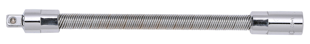

Jochen ! Geschrieben 6. September 2025 report Geschrieben 6. September 2025 Mangels Bild der Einbausituation im Kopf nur geraten : Ratschenringschlüssel ? Ansonsten müsste man doch mit einer 1/4" Nuss mit biegsamer Welle, Rundkopfverlängerung oder Gelenk irgendwie auch an diese Stelle rankommen. . Zitieren
KRVZYKRXHN Geschrieben 6. September 2025 Autor report Geschrieben 6. September 2025 Hab leider versäumt ein Bild zu machen. Danke für die Antwort. Die Schraube sitzt in so einer Einkerbung der Ölwanne. Gekröpfte Ringschlüssel oder normale Ratschenringschlüssel kommen da bei weitem nicht ran. Eine biegsame Verlängerung hab ich auch probiert. Leider ist der Schaft der Aufnahme für die Nuss zu lang, sodass ich keine Biegung an der erforderlichen Stelle erreichen kann und am Rahmen hängen bleibe, bevor ich die Nuss ansetzen kann. Habe jetzt so eine 8mm Nuss mit integriertem Kreuzgelenk bestellt, dann ist das Gelenk nämlich weiter oben, als bei den aufsteckbaren Gelenken. Ich hoffe damit klappt es. Nervig, dass die Kiste bei dem Wetter jetzt hier tagelang zerlegt in der Garage steht. Aber was will man machen.. Darüberhinaus aber auch eine wilde Konstruktion. Was die sich dabei gedacht haben. „Wir bauen den Motor da jetzt so in den Rahmen. Ist zwar viel zu eng und die Ölwannenschrauben lockern sich mit der Zeit zwar, aber hey das wird sicher lustig, wenn das jemand reparieren will und die Dichtung dabei wechselt!“ 🤦♂️ (Die losen Schrauben sind in meinem Fall nicht der Grund der Demontage) Zitieren
