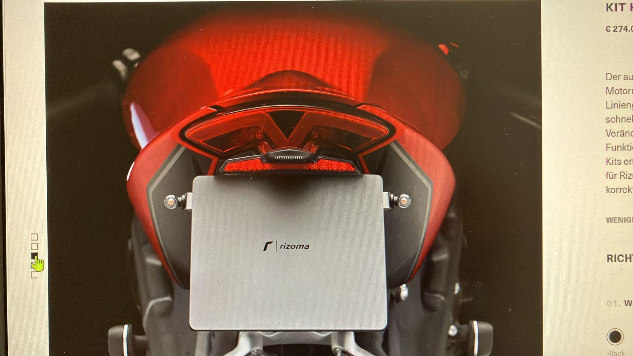

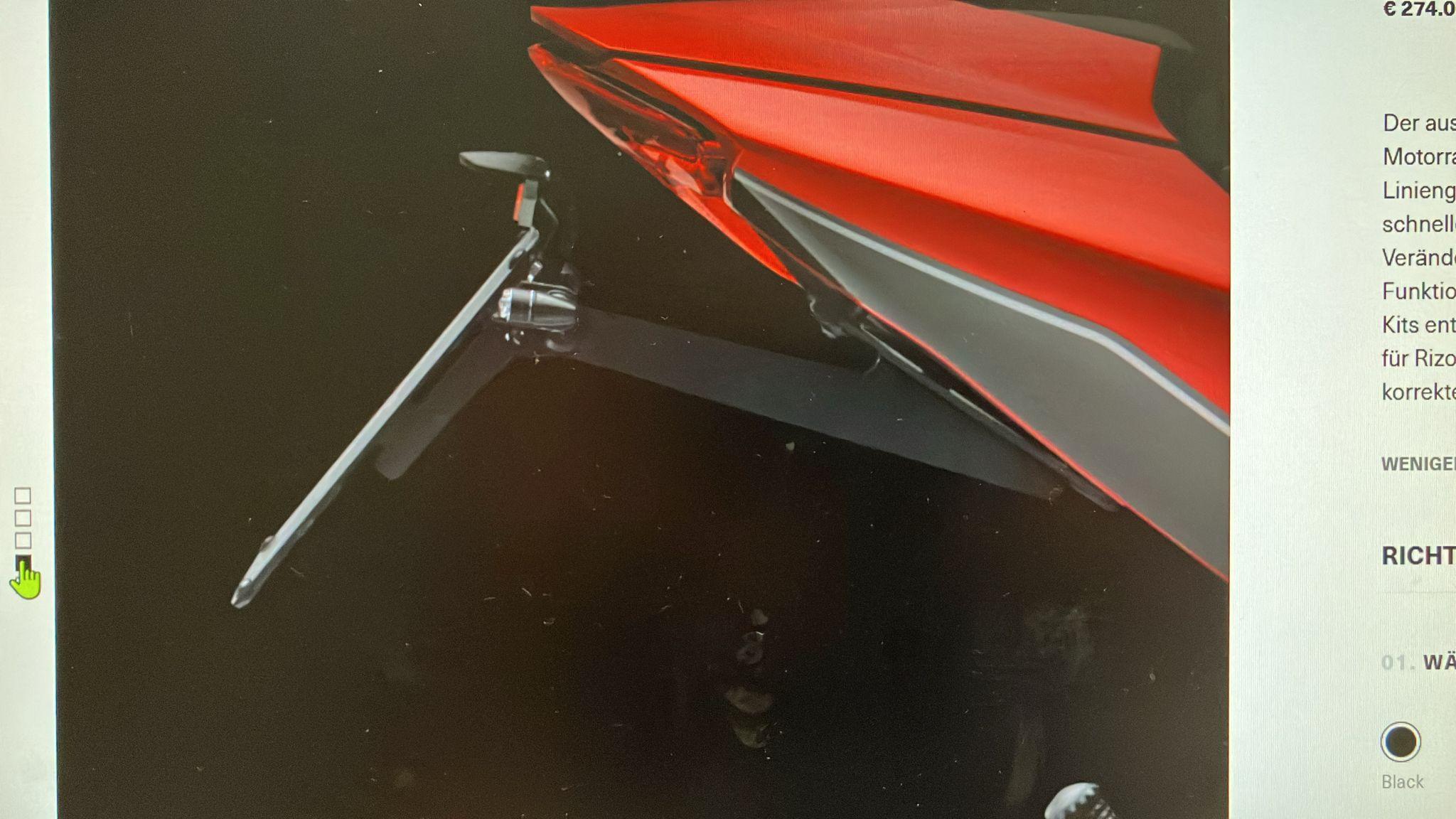

SpeedStar Geschrieben 16. September 2025 report Geschrieben 16. September 2025 Hi, ich habe mich für den Kennzeichenhalter Rizoma Fox entschieden, wie unten stehend abgebildet, auch mit diesen Blinkern. Sind vorne schon dran. Da ganz Italien mal wieder in den Ferien war, gibt es aktuell eine leichte Verzögerungen bei der Lieferung des Halters. Ich finde das könnte etwas werden. Gruß Michael Kettensheriff reagierte darauf 1 Zitieren
Jochen ! Geschrieben 16. September 2025 report Geschrieben 16. September 2025 Ist diese riesige Platte so gewollt oder nur ein Platzhalter ? . Zitieren
SpeedStar Geschrieben 20. September 2025 report Geschrieben 20. September 2025 Platte ist nur ein Platzhalter. Jochen ! reagierte darauf 1 Zitieren

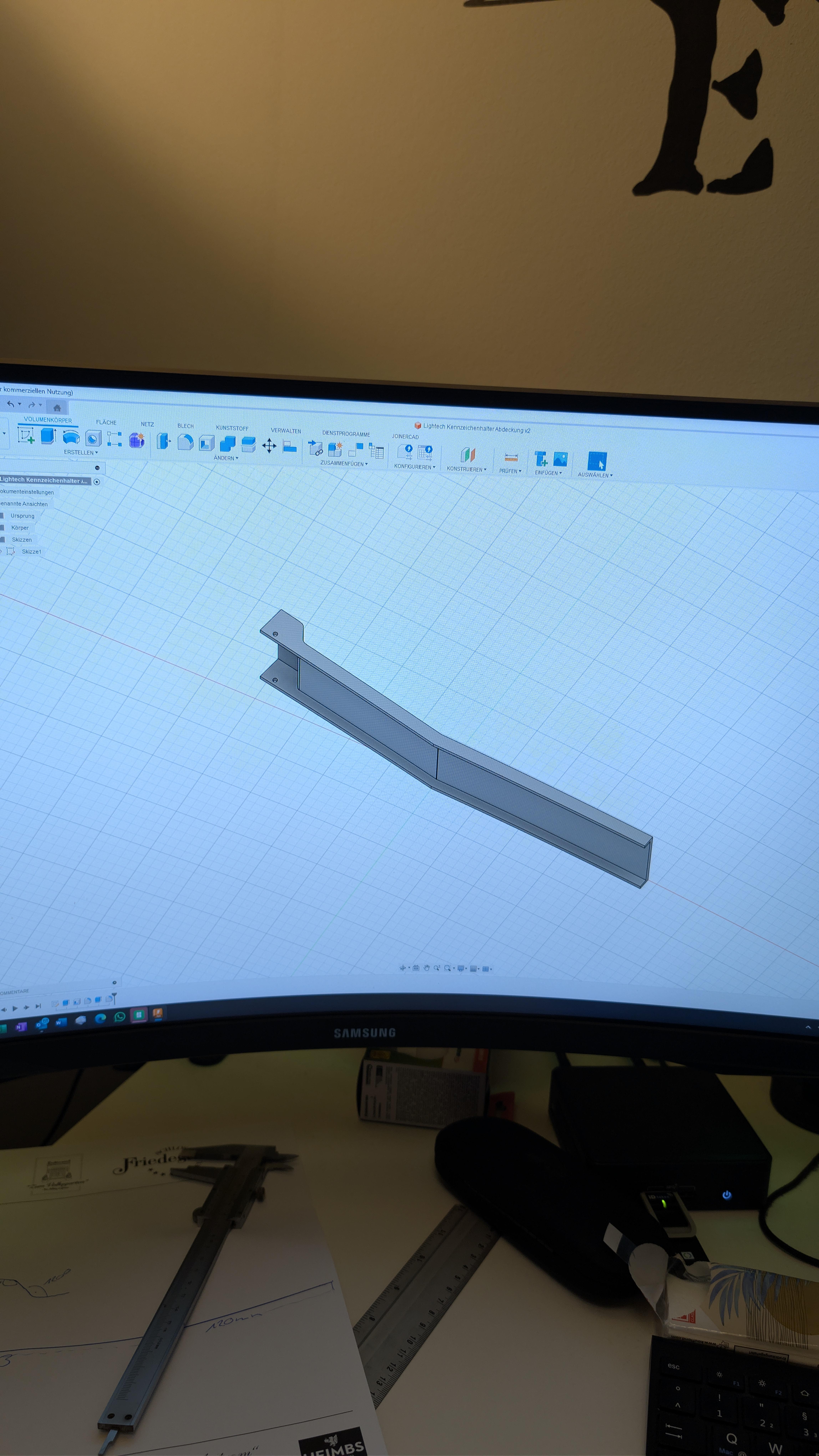

trav1s1973 Geschrieben 26. Oktober 2025 report Geschrieben 26. Oktober 2025 Moin, ich habe mir ebenfalls den Halter von LighTech besorgt. Aktuell arbeite ich an einer Abdeckung für die Unterseite, damit der Look noch etwas "Cleaner" wirkt. Z.Zt. muss ich mir noch genau überlegen, wie ich die Abdeckung in Fahrtrichtung befestige. Das Bild zeigt einen ersten Entwurf, basierend auf meinen Messungen. christianwarth78 reagierte darauf 1 Zitieren

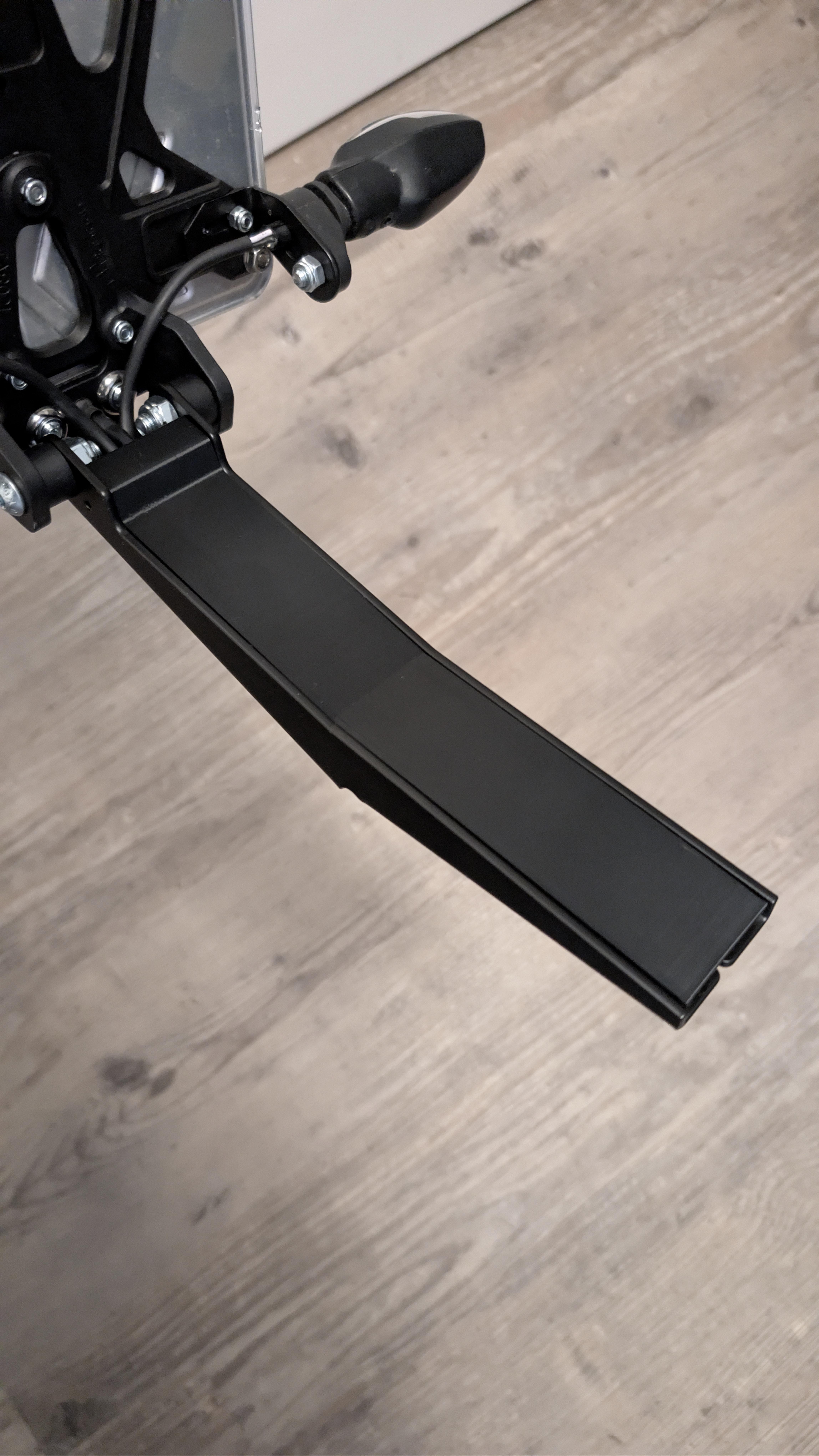

trav1s1973 Geschrieben 27. Oktober 2025 report Geschrieben 27. Oktober 2025 So, bereits im zweiten Anlauf passt die Abdeckung bereits prima. Die Abdeckung wird IFR hinten, mit zwei Blechschrauben gesichert. Im vorderen Teil wird die Abdeckung durch "klemmen" gehalten, was m.E. reichen sollte. Grinser und Jochen ! reagierten darauf 1 1 Zitieren

trav1s1973 Geschrieben 2. November 2025 report Geschrieben 2. November 2025 Am 27.10.2025 um 07:16 schrieb trav1s1973: So, bereits im zweiten Anlauf passt die Abdeckung bereits prima. Die Abdeckung wird IFR hinten, mit zwei Blechschrauben gesichert. Im vorderen Teil wird die Abdeckung durch "klemmen" gehalten, was m.E. reichen sollte. Wer Interesse an der Abdeckung hat und diese selbst drücken möchte, findet das Druckprofil hier: https://makerworld.com/models/1949804 VG Kettensheriff und Grinser reagierten darauf 2 Zitieren

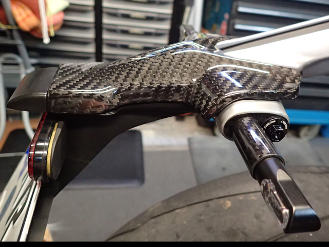

Jochen ! Geschrieben 9. November 2025 report Geschrieben 9. November 2025 Nach weiteren kleinen Nacharbeiten passt das Carbonteil nun deutlich besser. Die Abdeckung ist bei der RX identisch, also sollte das auch bei dieser so passen. Der lange Ausleger gefällt mir immer mehr. . Reifenfresser, christianwarth78, possi und 1 Weiterer reagierten darauf 1 3 Zitieren
