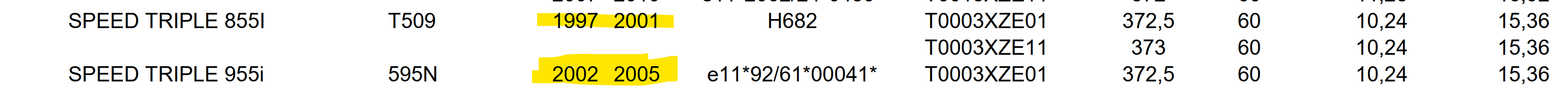

Was das Federbein angeht, denke ich das da einige fehlerhafte Infos unterwegs sind. Sogar in der ABE sind Fehler vorhanden.
wie zum Beispiel:
Die 855i wurde doch nicht bis 2001 gebaut....

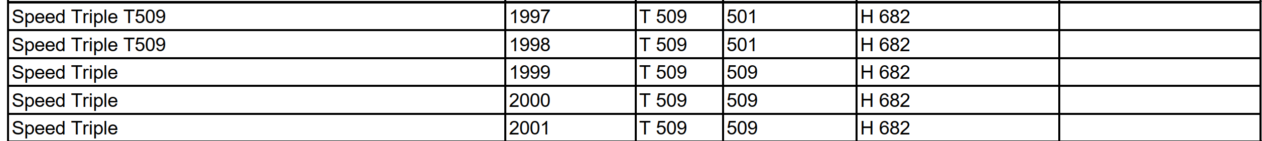

Und eventuell ist das die Antwort für das Verwirrspiel:
Die ABE/EG bezieht sich eben auf H682. Was für Bitubo wohl kein Unterschied ist, obwohl das eine eine 885i ist und die andere eine 955i. Die ABE bezieht sich wohl auf die Baujahre von 1997 - 2001.
Typenliste ab 2014.pdf Triumph-Typenliste bis 2016.pdf Bestätigung Baugleichheit T509 und 595RPT.pdf

Meine Bedenken entstehen weil die 955i in der ABE nicht aufgeführt ist. Ich habe beim Verkäufer diesbezüglich schon angefragt.

Okay, das hört sich plausibel an. Vielen Dank für die Infos!
