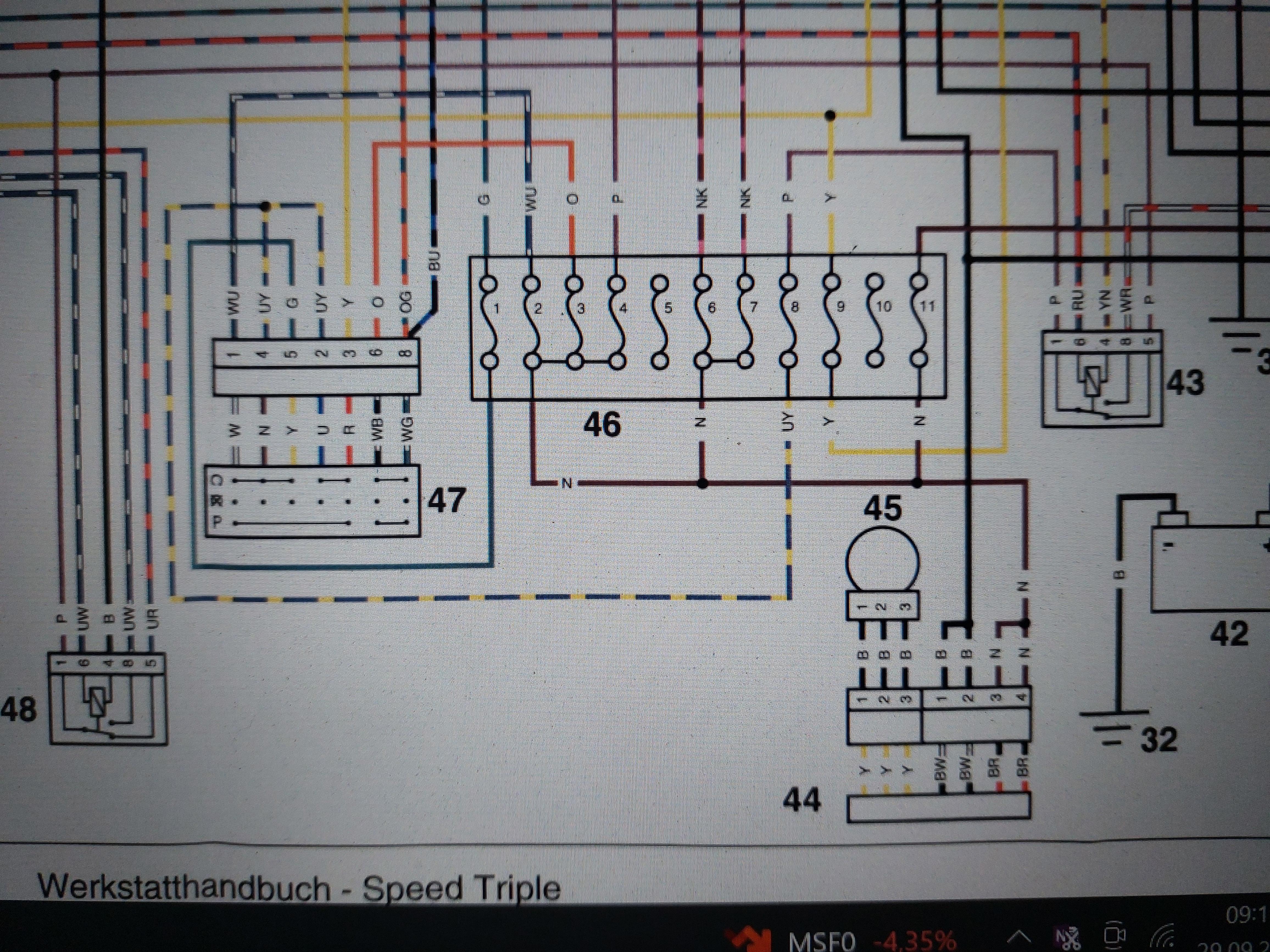

Evel Knievel Geschrieben 29. September 2025 Autor report Geschrieben 29. September 2025 Es handelt sich um Sicherung 2 (kleine Stecksicherung 30A) Laut meinem Schaltplan geht die Verbindung vom Zündschalter (47) zur Sicherung Nr2 (46) und von da aus zum Gleichrichter(44) Zitieren
