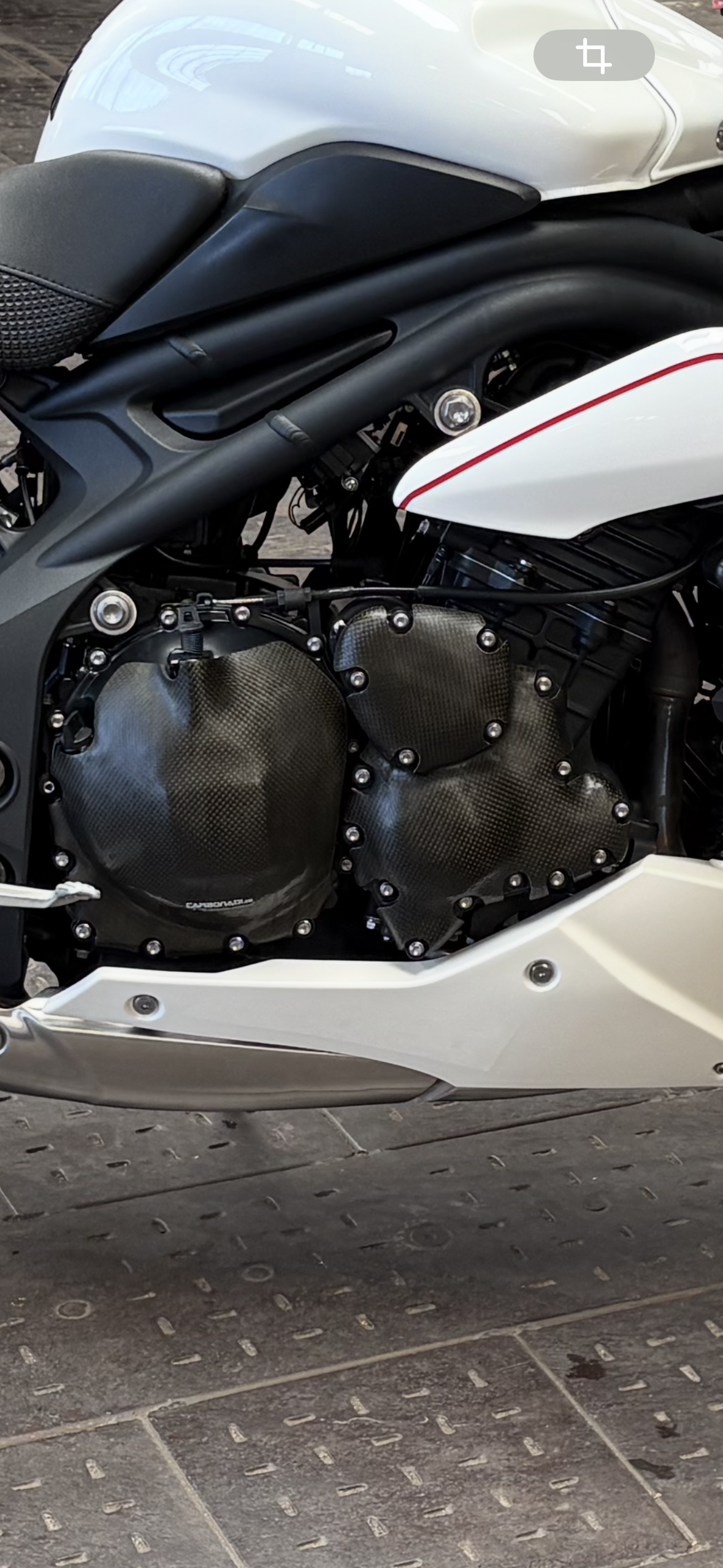

chillz237 Geschrieben 2. Oktober 2025 report Geschrieben 2. Oktober 2025 Hey, habe das Bike so gekauft also weiß ich nicht wie es befestigt wurde! wie macht man es üblich? Aber was mir wichtiger wäre bekommt man sowas gut ab ? Ich denke wird bestimmt geklebt sein…? hat vielleicht jemand Erfahrung mit sowas und kann mir ein guten Rat geben:) gruss Zitieren
Zioux Geschrieben 2. Oktober 2025 report Geschrieben 2. Oktober 2025 Wenn nirgends ne Schraube durchgeht, würde ich an geeigneter Stelle einen nicht kratzenden Hebel ansetzen und langsam "Druck aufbauen" bis sich die Deckel lösen. Evtl. warm machen, wenn sich nichts rührt. Klebereste gehen recht gut mit WD40 und viel Zeit ab, möglichst wenig rubbeln wegen Kratzer Zitieren
Rowdy Geschrieben 2. Oktober 2025 report Geschrieben 2. Oktober 2025 Die Deckel vom Carbonnadi werden üblicherweise mit einem Kleber auf Silikonbasis geklebt. Sollten also mit relativ wenig Kraft wieder zu lösen sein. Zitieren
chillz237 Geschrieben 2. Oktober 2025 Autor report Geschrieben 2. Oktober 2025 Ah okay auf wd40 wäre ich garnicht gekommen :) Danke dafür ,ich hab einfach noch Sorgen das es einfach nach dem abmachen katastrophal aussieht wegen dem „Kleber“ Zitieren
schmidei Geschrieben 2. Oktober 2025 report Geschrieben 2. Oktober 2025 Machst halt erstmal nur den Kleinen ab. Wenn´s dann Scheiße aussieht entweder versuchen hübsch zu oder wieder anpappen. chillz237 reagierte darauf 1 Zitieren
RSau Geschrieben 3. Oktober 2025 report Geschrieben 3. Oktober 2025 (bearbeitet) Das wird wohl ein Klebstoff sein, dem Wärme nichts ausmacht, vermtl. ist es Silikon. Gegen Silikon hilft - wen wundert's - Silikonlöser. Gibt es im Baumarkt / Handwerkerbedarf. Oder direkt Essigsäure nehmen. Vergesst WD 40. Grüße Ralf Bearbeitet 3. Oktober 2025 von RSau Krylov reagierte darauf 1 Zitieren
Tuebinger Geschrieben 3. Oktober 2025 report Geschrieben 3. Oktober 2025 vor 2 Stunden schrieb businesskasper: Schneiddraht. Besser Zahnseide nehmen, funktioniert prima joe8353 reagierte darauf 1 Zitieren

chillz237 Geschrieben 5. Oktober 2025 Autor report Geschrieben 5. Oktober 2025 Ja bin noch ziemlich unsicher wie und ob ich es mache ….aber eigentlich finde ich es ohne den Deckeln irgendwie schöner Zitieren
Zioux Geschrieben 5. Oktober 2025 report Geschrieben 5. Oktober 2025 Hebe sie auf jeden Fall auf wenn sie ab sind, dann kannst Du sie drauf machen, wenn Kratzer im Deckel sind und Du sie verdecken willst joe8353 reagierte darauf 1 Zitieren
chillz237 Geschrieben 9. Oktober 2025 Autor report Geschrieben 9. Oktober 2025 Ja wegschmeißen aufkeinen! Die Arbeit wird im Winter gemacht . Zitieren
