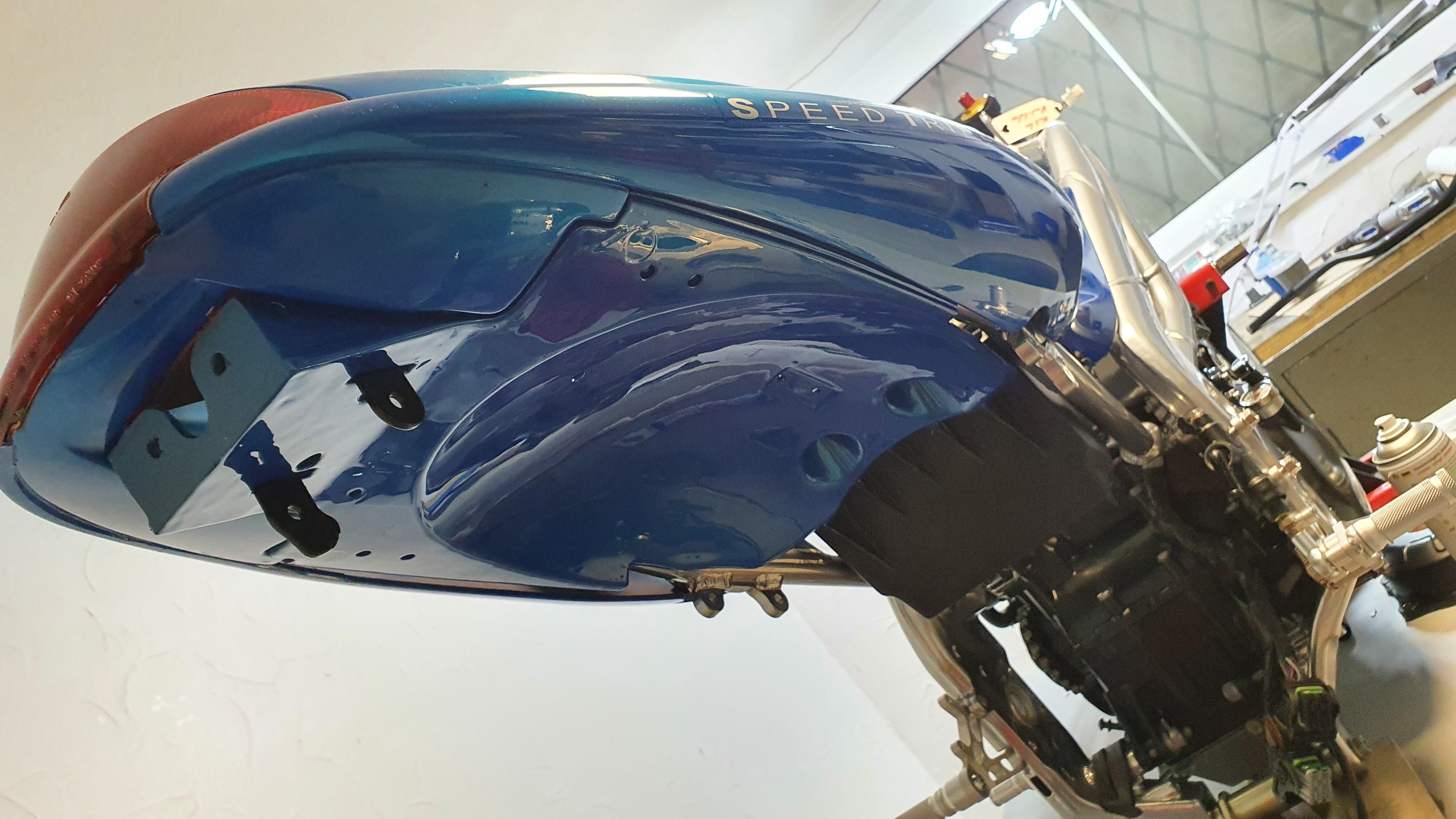

triplehead Geschrieben Montag um 17:04 report Geschrieben Montag um 17:04 Alternativ an der vorhandenen Heckunterverkleidung alles wegschneiden was stört und anschliessend sauber verputzen. (Ich denke, das haben die meisten so gemacht) Dann einen Kennzeichenhalter mit Blinkeraufnahmen aus Blech montieren. Entweder Eigenbau oder Kaufteil. Und ganz wichtig: Sich vorher Gedanken machen wo man die Kennzeichenbeleuchtung und den Rückstrahler unterbringt. Triple Fighter und j.-tommy reagierten darauf 2 Zitieren
Michel Ketzer Geschrieben Montag um 17:45 report Geschrieben Montag um 17:45 vor 37 Minuten schrieb triplehead: Alternativ an der vorhandenen Heckunterverkleidung alles wegschneiden was stört und anschliessend sauber verputzen. (Ich denke, das haben die meisten so gemacht) Dann einen Kennzeichenhalter mit Blinkeraufnahmen aus Blech montieren. Entweder Eigenbau oder Kaufteil. Und ganz wichtig: Sich vorher Gedanken machen wo man die Kennzeichenbeleuchtung und den Rückstrahler unterbringt. Hallo Würdest Du noch ein paar Bilder vom Umbau reinstellen? Absägen war auch schon ein Gedanke, aber ich bin mir nicht sicher wo der richtige Schnitt anzusetzen ist. LG Michel Zitieren
triplehead Geschrieben Montag um 21:52 report Geschrieben Montag um 21:52 vor 4 Stunden schrieb Michel Ketzer: Würdest Du noch ein paar Bilder vom Umbau reinstellen? Ich hab da leider nichts dokumentiert (ist auch >20 Jahre her). Zudem ist die Speedy gerade ausgelagert. Ich hab alles abgeschnitten, bis auf den Teil, an dem auf dem Foto das Katzenauge befestigt ist. Dahinter befindet sich die Kennzeichenbeleuchtung. Zitieren

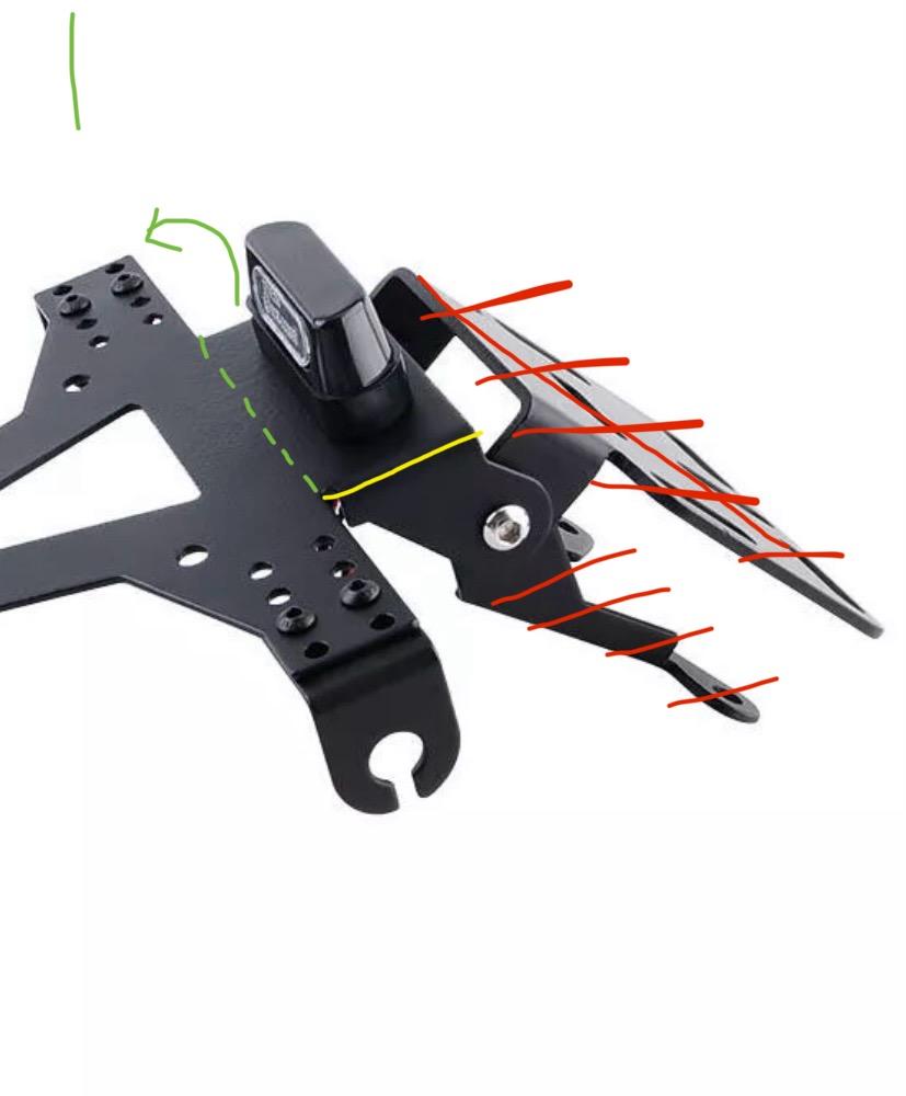

Moritz97 Geschrieben vor 10 Stunden report Geschrieben vor 10 Stunden Ich hatte diesen Sommer bei meiner T509 auch einen kurzen KZH verbaut. Logischerweise musste sich der "originale" KZH verabschieden und wegschnitten werden. Wie auf dem Bild von tkp1 zu sehen, habe ich jedoch die beiden vorhanden Löcher der Radlaufverkleidung (dort wo die originale Kennzeichenbeleuchtung befestigt ist) genutzt. Dafür habe ich mir auf ebay einen entsprechenden Universal-KZH mit Blinkerhaltern besorgt, welcher exakt den selben Lochabstand hat (Kostenpunkt ca. 30 Euro) . Ich musste auch hier 1-2 Sachen am gekauften KZH abflexen und das ganze anschließend etwas in Position biegen, war aber ne Sache von fünf Minuten. Den neuen Kennzeichenhalter habe ich also mit den beiden Schrauben der originalen Kennzeichenbeleuchtung wieder in den dafür vorgesehen Löchern befestigt. KZH-Beleuchtung quasi durch die beiden Löcher des neuen Kennzeichenhalters und der beiden vorhandenen Löchern der Heckverkleidung bzw. Radlaufverkleidung geschoben und mit zwei passenden -selbstsichernen - Muttern befestigt. Elektrik (KZH -Beleuchtung und Blinker ) wieder wie vorher verbunden und alles wieder zusammen bauen. Et voila. Das war's. Hoffe ich habe durch meine Beschreibung jetzt nicht noch mehr Verwirrung gestiftet. Sollte nähere Interesse am Umbau bestehen, kann ich mal schauen ob ich noch Bilder vom Umbauprozess finde und hinterher schicken. Grüße Triple Fighter reagierte darauf 1 Zitieren
Michel Ketzer Geschrieben vor 9 Stunden report Geschrieben vor 9 Stunden vor einer Stunde schrieb Moritz97: Ich hatte diesen Sommer bei meiner T509 auch einen kurzen KZH verbaut. Logischerweise musste sich der "originale" KZH verabschieden und wegschnitten werden. Wie auf dem Bild von tkp1 zu sehen, habe ich jedoch die beiden vorhanden Löcher der Radlaufverkleidung (dort wo die originale Kennzeichenbeleuchtung befestigt ist) genutzt. Dafür habe ich mir auf ebay einen entsprechenden Universal-KZH mit Blinkerhaltern besorgt, welcher exakt den selben Lochabstand hat (Kostenpunkt ca. 30 Euro) . Ich musste auch hier 1-2 Sachen am gekauften KZH abflexen und das ganze anschließend etwas in Position biegen, war aber ne Sache von fünf Minuten. Den neuen Kennzeichenhalter habe ich also mit den beiden Schrauben der originalen Kennzeichenbeleuchtung wieder in den dafür vorgesehen Löchern befestigt. KZH-Beleuchtung quasi durch die beiden Löcher des neuen Kennzeichenhalters und der beiden vorhandenen Löchern der Heckverkleidung bzw. Radlaufverkleidung geschoben und mit zwei passenden -selbstsichernen - Muttern befestigt. Elektrik (KZH -Beleuchtung und Blinker ) wieder wie vorher verbunden und alles wieder zusammen bauen. Et voila. Das war's. Hoffe ich habe durch meine Beschreibung jetzt nicht noch mehr Verwirrung gestiftet. Sollte nähere Interesse am Umbau bestehen, kann ich mal schauen ob ich noch Bilder vom Umbauprozess finde und hinterher schicken. Grüße Hallo Moritz Es besteht Interesse an Bildern und Info 🤗😉😎 LG und Danke im Voraus Michel Zitieren
Moritz97 Geschrieben vor 7 Stunden report Geschrieben vor 7 Stunden Okay.. hier schonmal der Link zum Kennzeichenhalter: https://ebay.us/m/HuW53I Sollte er sich nicht öffnen lassen dann hier ein Screenshot von KZH und dem EBay Anbieter: Anbei auch ein Bild mit farbigen Markierungen: Das ROT durchgestrichene Teil wird für die Montage nicht benötigt. Das Stück mit dem GELBEN Strich wird weggeflext (auf der gegenüberliegenden Seite natürlich auch) und nicht benötigt. Dort wo der GRÜNE gestrichelte Strich zu sehen ist wird gebogen (siehe Pfeilrichtung) Die auf dem Foto zu sehende KZH - Beleuchtung wird nicht benötigt. Genau dahinter sind aber die angesprochenen Bohrungen die 1:1 mit den Bohrungen des Heckunterverkleidung übereinstimmen. Dafür dann einfach wie oben beschrieben die originale Beleuchtung durchstecken und verschrauben. Hier ein Bild von fertigen Ergebnis: Das Plastik des Kennzeichenhalters bekam ich gut mit einem Dremel weggeschnitten. Obacht auf die Heckverkleidung etc.. Wenn ihr noch fragen habt, gerne melden. Gruß Zitieren

triplehead Geschrieben vor 6 Stunden report Geschrieben vor 6 Stunden (bearbeitet) Wenn man Schraubstock, Bohrmaschine, Säge (Flex) und Feile hat und einigermassen damit umgehen kann, ist so ein Kennzeichenhalter auch relativ schnell selbstgebaut. Aber klar, nicht jeder hat die Möglichkeiten... @Moritz97: Warum hast du nicht bis hier (rote Linie) abgeschnittitten? (vgl mein Foto) Bearbeitet vor 6 Stunden von triplehead Zitieren
