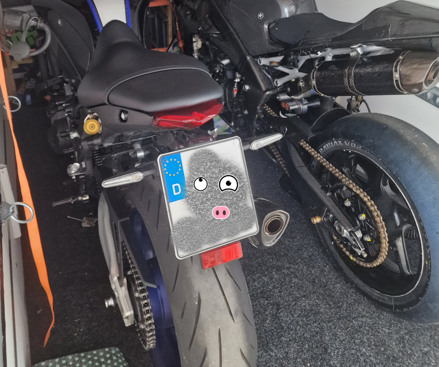

Despo Geschrieben 22. Oktober 2025 report Geschrieben 22. Oktober 2025 vor 21 Stunden schrieb oldschoolbox29: @Despo Ich gebe zu, ich habe auf der Triumph noch nie einen Sportreifen ausprobiert. Hast du einen im Kopf, bei dem sich der Effekt im Vergleich mit einem Tourenreifen besonders bemerkbar macht? Ich frage, weil ich noch eine zweite Hinterradfelge habe. Da könnte ich durch Wechsel mal direkt vergleichen. Ich bin grundsätzlich zufrieden, aber wenns halt bissl agiler geht... Soll nicht von mir unbeantwortet bleiben: Ich habe leider keine (ausreichende) Ahnung Die letzten 4... 5... oder 6 Jahre bin ich genau 0km auf der Straße gefahren (nur Rennstrecke) und in dieser Saison bin ich dann ganz spontan an den japanischen Dreizylinder gekommen (MT09SP bj. 2022) und habe dort einfach die Serienbereifung mehrfach runtergefahren (Bridgestone S22 in Sonderkennung M für vorne & hinten). Waren hinten so knapp 2500km bis zur Verschleißgrenze und vorne knapp 5000km. Den S22 kannte ich noch von vorher (Straße, Schwarzwald) und von Teilnehmern bei den Renntrainings. (Da bin ich auch mal testweise mit deren Motorrädern gefahren.) Ansonsten bin ich selber nur Slicks gefahren... (Bridgestone V02)... Probiere einfach was aus und/oder höre auf die anderen bereits niedergeschriebenen Empfehlungen. Und ja, auf der Straße fahre ich nicht langsam, bringe den 180/55 Hinterreifen aber sehr sehr selten auf Kante. Der Slick als Bridgestone V02 in der Größe 200/660 ist hingegen voll bezahlt (Angststreifen bedeutet nicht gleich langsam oder unsicher ) oldschoolbox29 reagierte darauf 1 Zitieren
