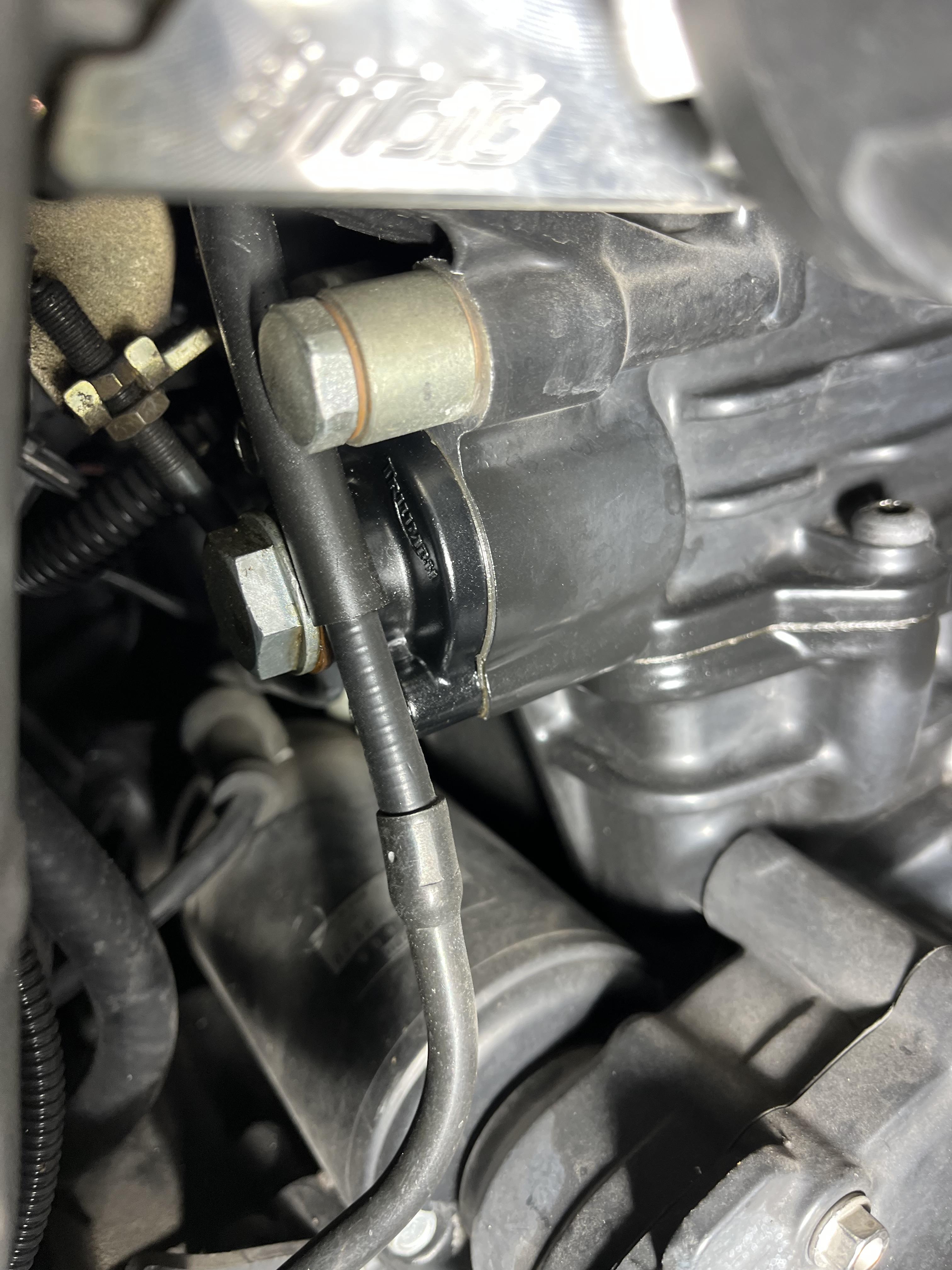

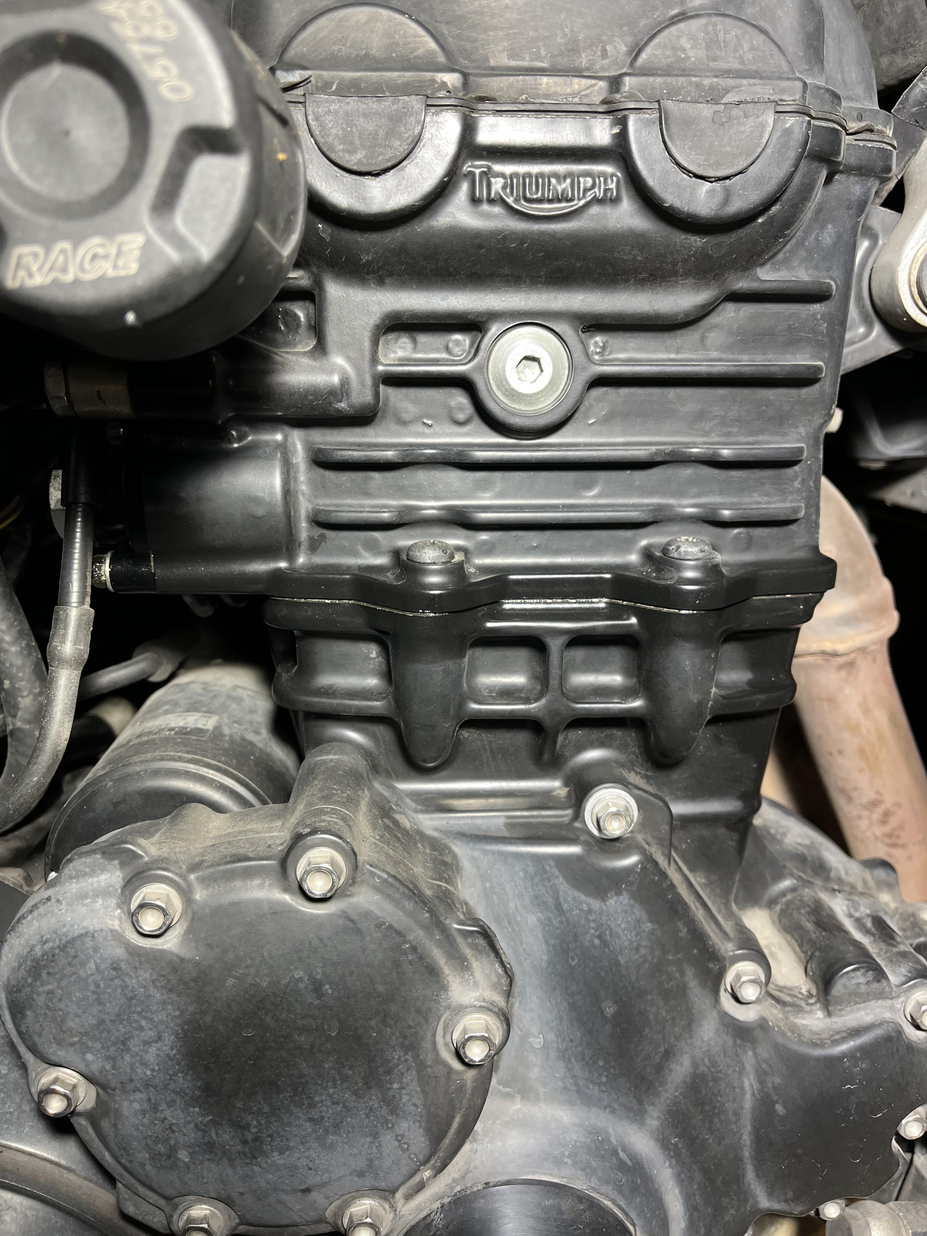

Triumphtreiber Geschrieben 18. Oktober report Geschrieben 18. Oktober Hallo, an meiner 955i SpeedTriple Bj 2003 tritt auf Höhe der Zylinderkopfdichtung, rechte Seite, am Steuerkettenschacht an der vorderen der beiden Schrauben Öl aus. Nicht viel. Aber es bildet sich ein dünnes Rinnsal. Was tun? Schraube lösen und mit vorgeschriebenem Drehmoment nochmal anziehen? Motorgehäuse Entfetten und Dichtmasse außen drauf schmieren? Oder ist das der Vorbote einer kaputten Zylinderkopfdichtung? Freue mich über Hilfe. Zitieren

Triumphtreiber Geschrieben 19. Oktober Autor report Geschrieben 19. Oktober Hallo, der Tipp mit Bild ist gar nicht so schlecht. Öl ist über die gesamte Länge der Kontaktfläche von Zylinderkopf und Zylinderfuß im Bereich des Steuerkettenschachts. Aber vielleicht tritt es nicht dort aus sondern an der Dichtung des Steuerkettenspanners - denn dort ist auch Öl. Warum das nach vorne läuft? Luft-Wirbel? Zitieren

Triumphtreiber Geschrieben 19. Oktober Autor report Geschrieben 19. Oktober vor einer Stunde schrieb Jochen !: Sieht so aus. Du könntest die drei Schrauben am Steuerkettenspanner mal um 1/8 Umdrehung lösen und dann mit dem vorgeschriebenen Drehmoment wieder anziehen. Kann nicht schaden und vielleicht hilft es. . Gute Idee. Danke. Ich kümmer mich mal zunächst um den Steuerkettenspanner bzw. dessen Gehäuse. Dann sehen wir weiter. @47mado Der Motor wurde vor den letzten 100 km mit Bremsenreiniger geduscht. Jetzt hat man ja das Bild, wo es austritt. Zitieren

Hühnermörder Geschrieben 20. Oktober report Geschrieben 20. Oktober Auf dem Foto befindet sich das meiste Öl vorne. Wie schaut denn der Bereich zwischen Auslaß dritter Zylinder hin zum Kettenschacht aus ? Zitieren
Triumphtreiber Geschrieben 21. Oktober Autor report Geschrieben 21. Oktober vor 20 Stunden schrieb Hühnermörder: Auf dem Foto befindet sich das meiste Öl vorne. Wie schaut denn der Bereich zwischen Auslaß dritter Zylinder hin zum Kettenschacht aus ? Gut. Trocken. Zitieren
