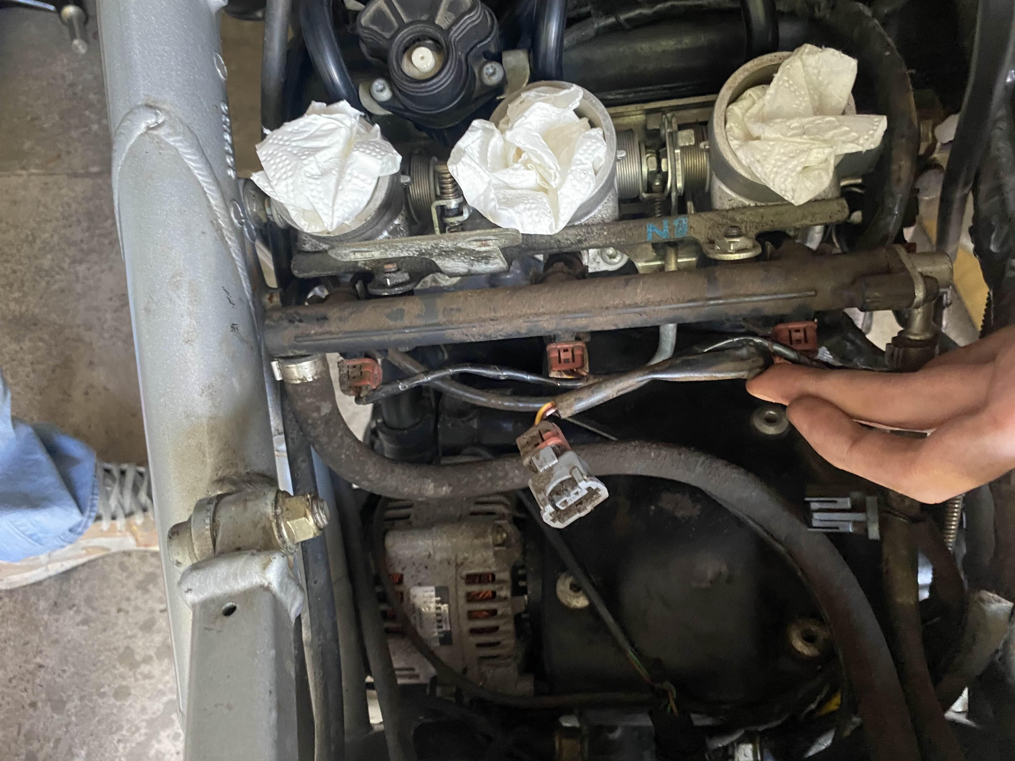

Felix166 Geschrieben vor 4 Stunden report Geschrieben vor 4 Stunden Tag zusammen, ich bin beim auseinanderschrauben einem offenen Stecker an der Einspritzleiste begegnet. Kann mir einer sagen, was der macht und wo der hingehört? Der war mit einem Kabelbinder an die Einspritzleiste gezurrt. LG Felix Zitieren
SiRoBo Geschrieben vor 4 Stunden report Geschrieben vor 4 Stunden Mach den da einfach wieder hin. Den brauchen nur die Modelle in Kalifornien für so ein Super-Duper-Klimarettungs-Spülregelventil. Und Du bist nicht der erste und wirst auch nicht der letzte sein, der sich über den Stecker wundert. Zitieren
Felix166 Geschrieben vor 4 Stunden Autor report Geschrieben vor 4 Stunden Perfekt, vielen Dank! Zitieren
