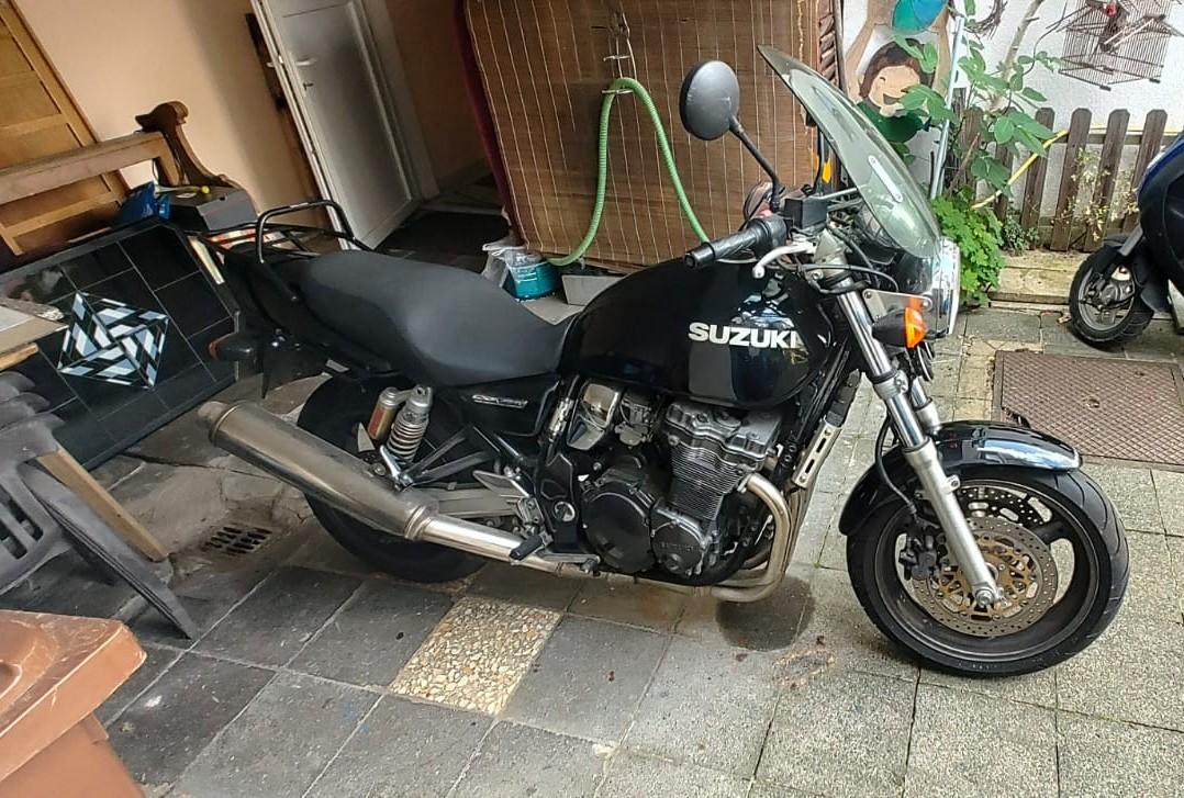

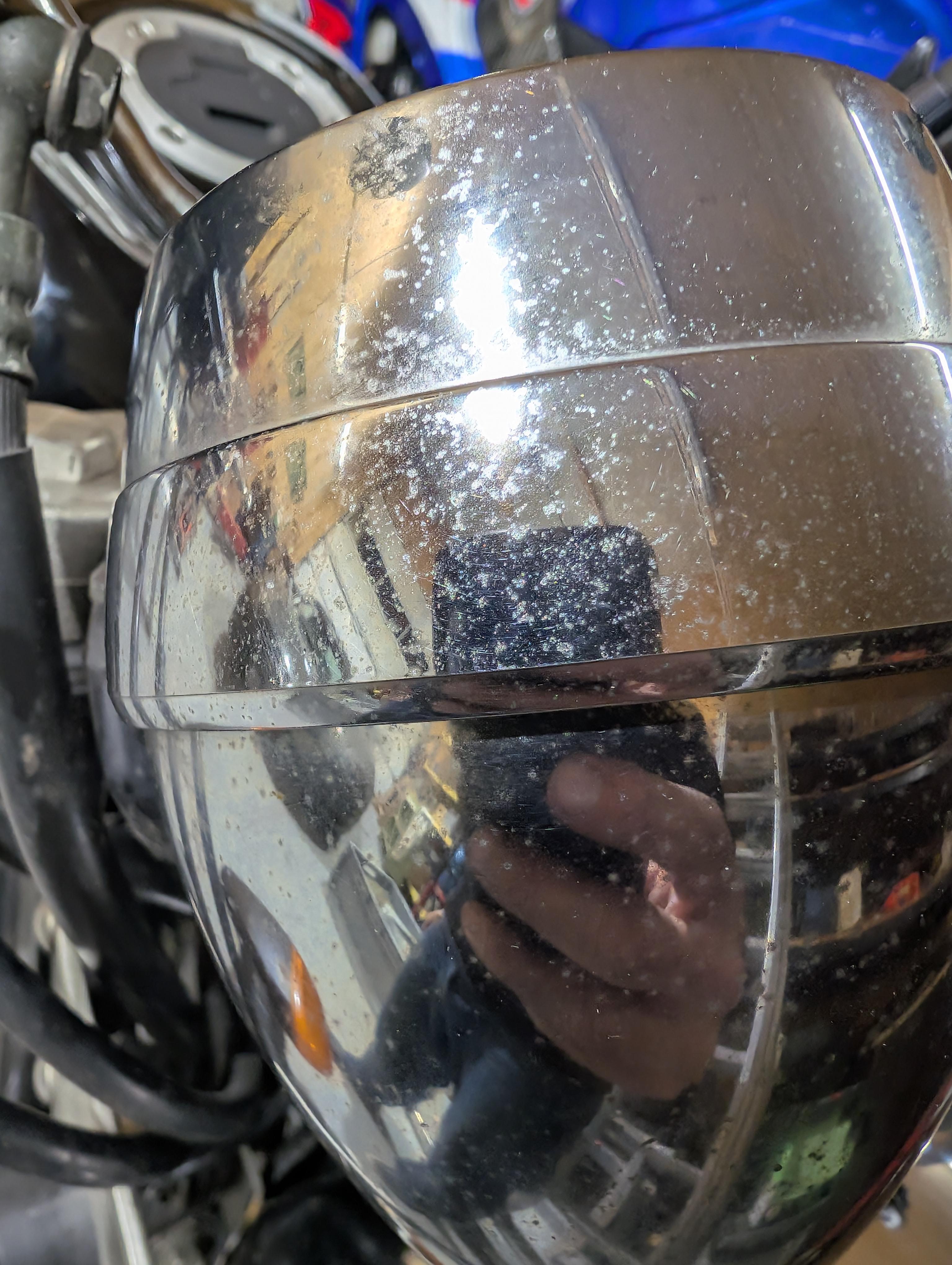

joe8353 Geschrieben 22. Oktober 2025 report Geschrieben 22. Oktober 2025 (bearbeitet) Hi, mit googlen bin ich nicht schlauer geworden, daher die Frage ans beste Forum: wie krieg ich Flecken von verchromtem Kunstoff weg? Etwas ausführlicher: mein großer Bengel hat mit seinen 21 Jahren rausgefunden, dass die Schwester der Oma (!) ein neues (!!!) Motorrad gekauft hat und daher ihre alte GSX750 ("Inazuma") mit knapp 50 Mm verkauft. Jetz hat er ihr das Mopped mit etwas Wartungs- und Pflegestau für einen billigen Euro abgeschwatzt und bei mir in die Garage geschoben. Er hat mit Feuereifer angefangen, Teile zu suchen, die Scheibe runterzureissen und vor allem: das Gerät erstmal zu putzen. Dabei ist aufgefallen, dass die Tachogehäuse aus m.E. verchromtem Kunststoff Flecken haben, die mit WD40 nicht weggehen. Wer weiß Rat? Für die Interessierten: geplante Arbeiten (damit der Bengel das Gerät auch zu schätzen lernt ) sind: Drossel auf 48PS, Gabel abdichten mit neuen SiRi, Fahrwerk überarbeiten/neu (v.: evtl. einen Martis Gabelkit, h: YSS Stereofederbeine, evtl. ein oder 2 cm länger), Sitzbank in original Höhe besorgen, Stahlflex vuh, Öl, Ölfilter, Luftfilter neu, Batterie neu, Gepäckträger ab, originalHaltegriff dran, wenn dann noch Geld übrig ist: LED Blinker, Scheinwerfer mit LED Leuchtmittel aufrüsten, Lenkerendspiegel. Wird wohl nochmal knapp vierstellig, dafür gibts dann einen klassischen Roadster mit Top Fahrwerk und leidlich aktueller Technik. Ich als leicht zweiradaffiner Vater freue mich natürlich wie Bolle und unterstütze das Thema gerne, ich muss nur aufpassen, dass ich ihm das Thema nicht aus der Hand nehme. Soll ja "seins" werden, und das geht m.E. am Besten wenn er selber schraubt. Gerhard Bearbeitet 22. Oktober 2025 von joe8353 Michel Ketzer, Drucki und Krylov reagierten darauf 3 Zitieren

Jochen ! Geschrieben 22. Oktober 2025 report Geschrieben 22. Oktober 2025 Moin Wie sehen die Flecken denn aus ? Verchromte Plastegehäuse neigen oft zur Wasserspeicherung, was am porösen Chrom liegt, und sind dann leider nur noch durch Lack zu reparieren. So lange noch keine Krater drin sind geht es manchmal noch mit Alupolitur weg. Gebrauchtteile könnten von der Bandit passen. Deinem Jungen und Dir viel Freude mit dem Moped … Gruss, Jochen ! joe8353 reagierte darauf 1 Zitieren

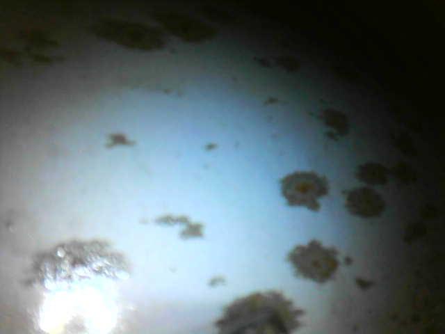

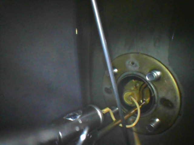

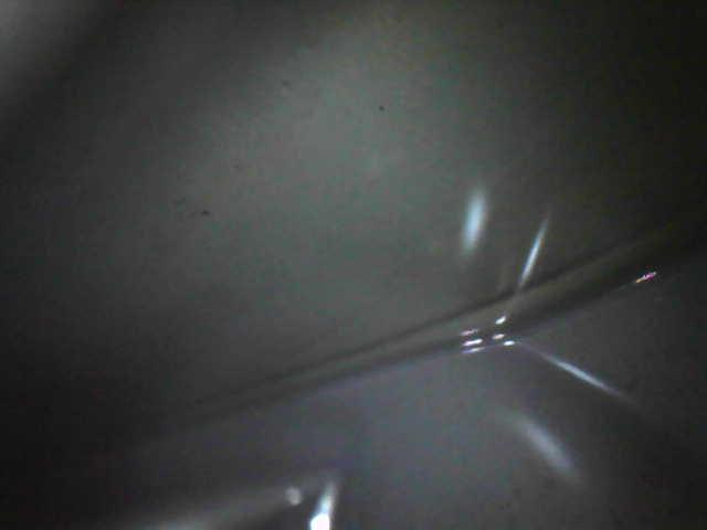

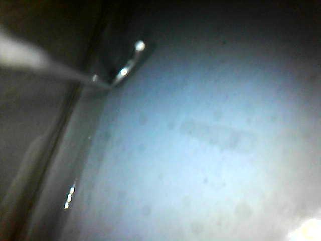

joe8353 Geschrieben 23. Oktober 2025 Autor report Geschrieben 23. Oktober 2025 Hi, Update : Der Tank schaut vergleichsweise gut aus. Vorne, vor dem Einfüllstutzen, oberhalb des Rahmenrohrs gibt's ein paar oberflächliche Anrostungen. Sonst tiptop sauber. Ich würde das so lassen. Und ein Bild vom Gehäuse gibt's auch: Ändern sich die Einschätzungen? Danke Gerhard Zitieren
Jochen w Geschrieben 23. Oktober 2025 report Geschrieben 23. Oktober 2025 Probiers mit Gundelputz. Sind keine Schleifpartikel drin Zitieren
Jochen ! Geschrieben 23. Oktober 2025 report Geschrieben 23. Oktober 2025 Putzen kostet erst mal fast Nix. Versuch macht klug. Abschleifen und lackieren kann man immer noch. . Krylov, Highlander556, joe8353 und 1 Weiterer reagierten darauf 3 1 Zitieren
joe8353 Geschrieben 13. Januar Autor report Geschrieben 13. Januar Hi, Nachtrag: putzen und polieren war erfolgreich. Tacho sieht gut aus. Mittlerweile hat das Mopped eine Grundreinigung, ein neues Fahrwerk hinten, einen Ölwechsel samt Filter, neuen Luftfilter, neue Batterie, neue Zündkerzen bekommen. Die Drossel ist eingebaut, neue Lenkerendspiegel samt Lenkergewichten sind dran, neue Blinker liegen auf der Werkbank. Im heimischen Keller liegt grade die zerlegte Gabel, die bekommt neue Dichtungen und ein Matris update, und die zerlegte Vorderradbremsanlage. Die sollte nur Stahlflex Leitungen bekommen, braucht aber leider eine Komplettrevision incl. neuer Dichtungen und neuer Kolben. Die hintere Bremse steht noch aus, ich fürchte aber dass es mir mit der genauso gehen wird. Gerhard Jochen ! reagierte darauf 1 Zitieren
