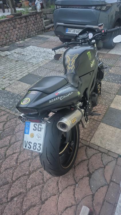

Tripletino Geschrieben 29. Oktober 2025 report Geschrieben 29. Oktober 2025 Ich habe am vergangenen Wochenende einen Umbau an meiner 955i vorgenommen. Nun habe ich das Problem, dass die Einzelabnahme ziemlich teuer ist und es sich für mich preislich nicht lohnt. Jemand hier erfahrung mit gemacht und hat eine idee, wie mann das am besten geklärt bekommt? Ich pack mal ein bild dazu Zitieren
East Geschrieben 29. Oktober 2025 report Geschrieben 29. Oktober 2025 Wieso teuer? Wenn eine 21iger Abnahme gemacht wird kostet das doch jetzt nicht so viel Sind doch original Triumph Teile und die Auspuffanlage ist für eine 2008er Speed Triple, das dürfte doch alles kein unüberwindliches Hindernis sein Zitieren
Necrol Geschrieben 29. Oktober 2025 report Geschrieben 29. Oktober 2025 Ich schätze der Prüfer denkt da mehr so in Richtung volles Programm. Also einmal bitte Lärm, Abgas, Leistung und Vmax nachweisen. Da kann es sich durchaus lohnen, mal die Prüfstellen im Umkreis abzutelefonieren, ob da jemand Willens ist sich mit den Projekt auseinander zu setzen. Vermutlich schadet es ab der Stelle nicht, wenn man selber schon mal mit groben Werten des Standgeräusch dienen kann. Brauchbare Lärmschätzgeräte gibt's für um die 30€. Wenn man dann noch sagt und nachweisen kann, das der Auspuff das Serienteil des Nachfolgemodels mit einem Weiterentwickelten Motor ist, könnte das auch die Kooperationsbereitschaft steigern. Am Ende ist es aber müßig einen Prüfer zu finden, der sich damit beschäftigen will - speziell wenn man da im Vorfeld nicht vorgesprochen hat. Zitieren
