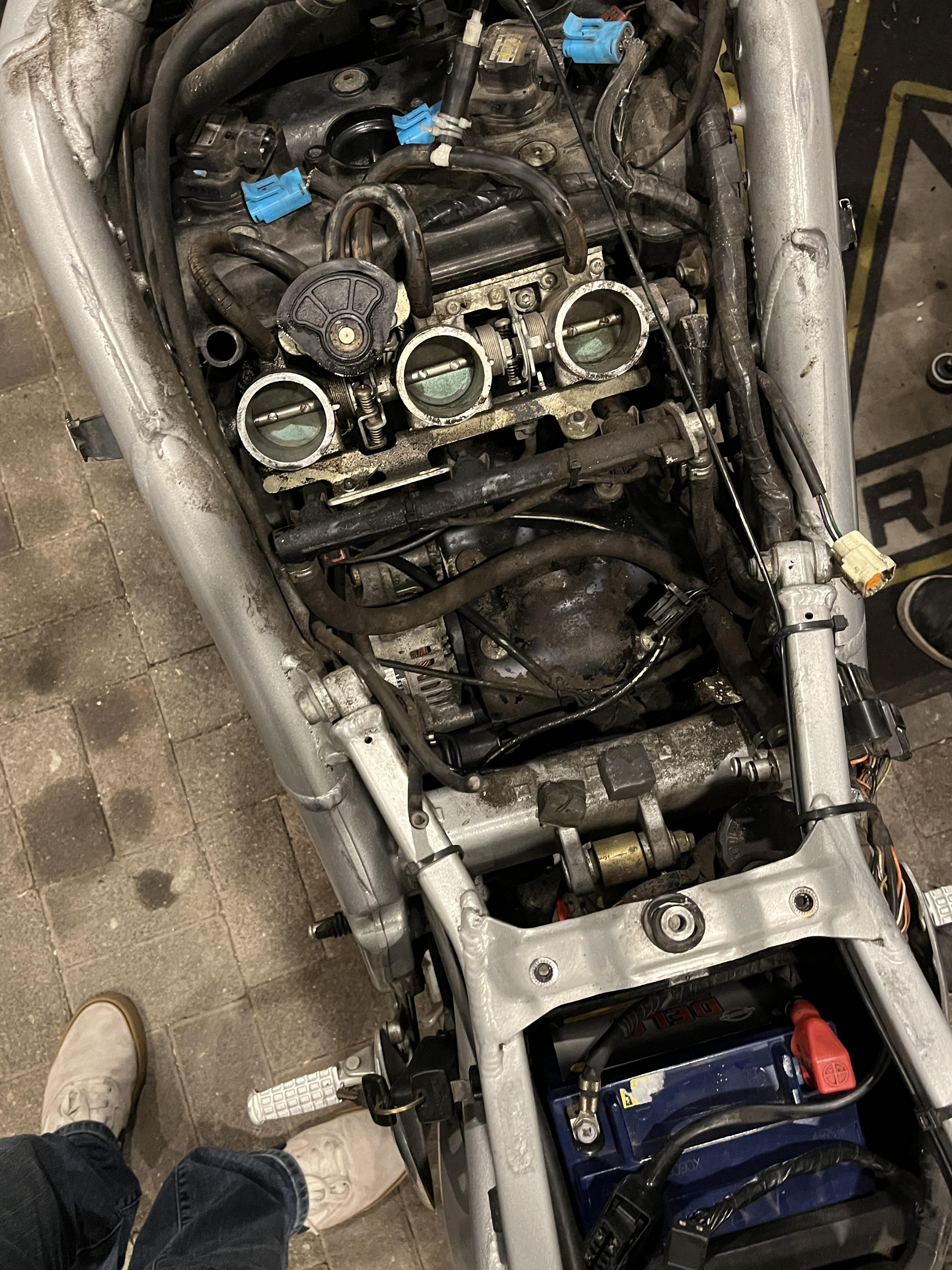

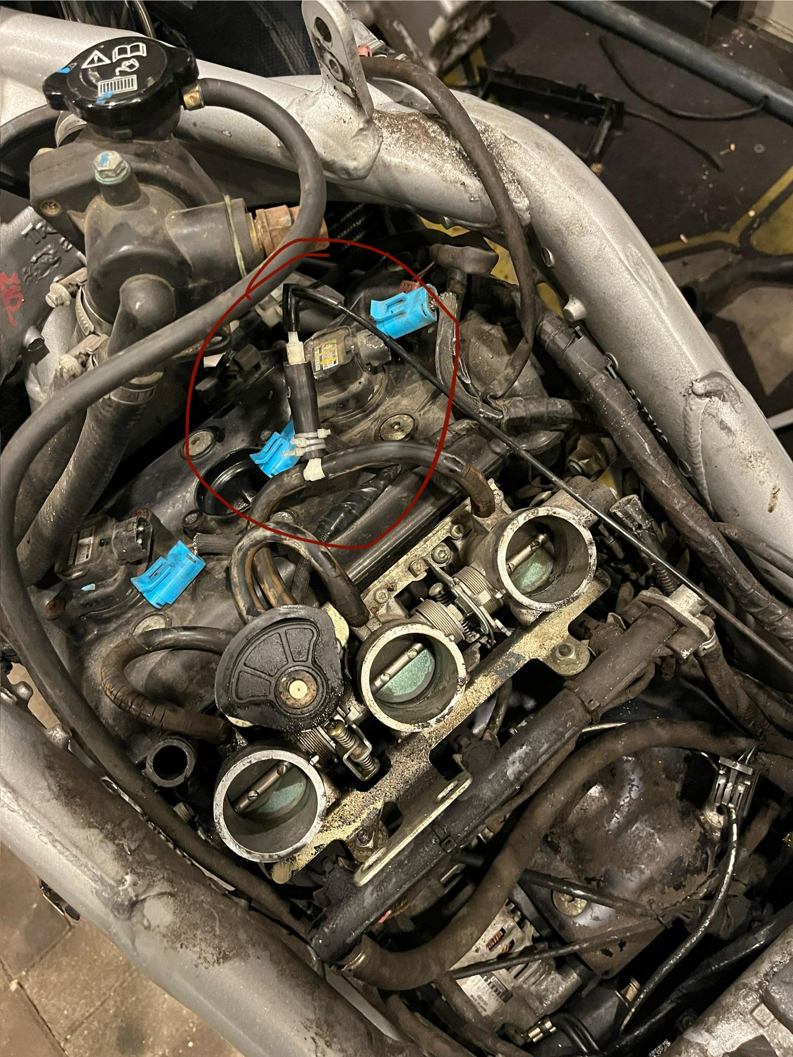

Tonajan Geschrieben 31. Oktober 2025 report Geschrieben 31. Oktober 2025 Hallo, ich bin seit Anfang des Monats stolzer Besitzer einer Daytona 955. Wollte mich nun an die erste Wartung begeben. Bei nach der Demontage des Luftfilterkastens ist mir eine Schlauch Konstruktion aufgefallen die nicht Original aussieht. Was ist das? Oder wofür? Zitieren
Despo Geschrieben 31. Oktober 2025 report Geschrieben 31. Oktober 2025 (bearbeitet) Sieht nach Unterdruck für einen Kettenöler aus Also ja, wurde nachträglich rangeworfen und sollte jetzt mindestens verschlossen bzw rückgebaut werden. Die Unterdruckschläuche vom Leerlaufregelventil kann man eh mittlerweile mal sicherheitshalber erneuern (falls noch nicht geschehen) Ergänzung: Deine Daytona war ja offensichtlich nicht in so sauberen Vorbesitzerhänden... reinigen hilft da auch schon sehr viel weiter. Ist ja schon fast Gewichtstuning bei dir. Trotzdem Glückwunsch zur "einzig Wahren" Bearbeitet 31. Oktober 2025 von Despo Tonajan, Hühnermörder, Rowdy und 4 Weitere reagierten darauf 3 1 3 Zitieren

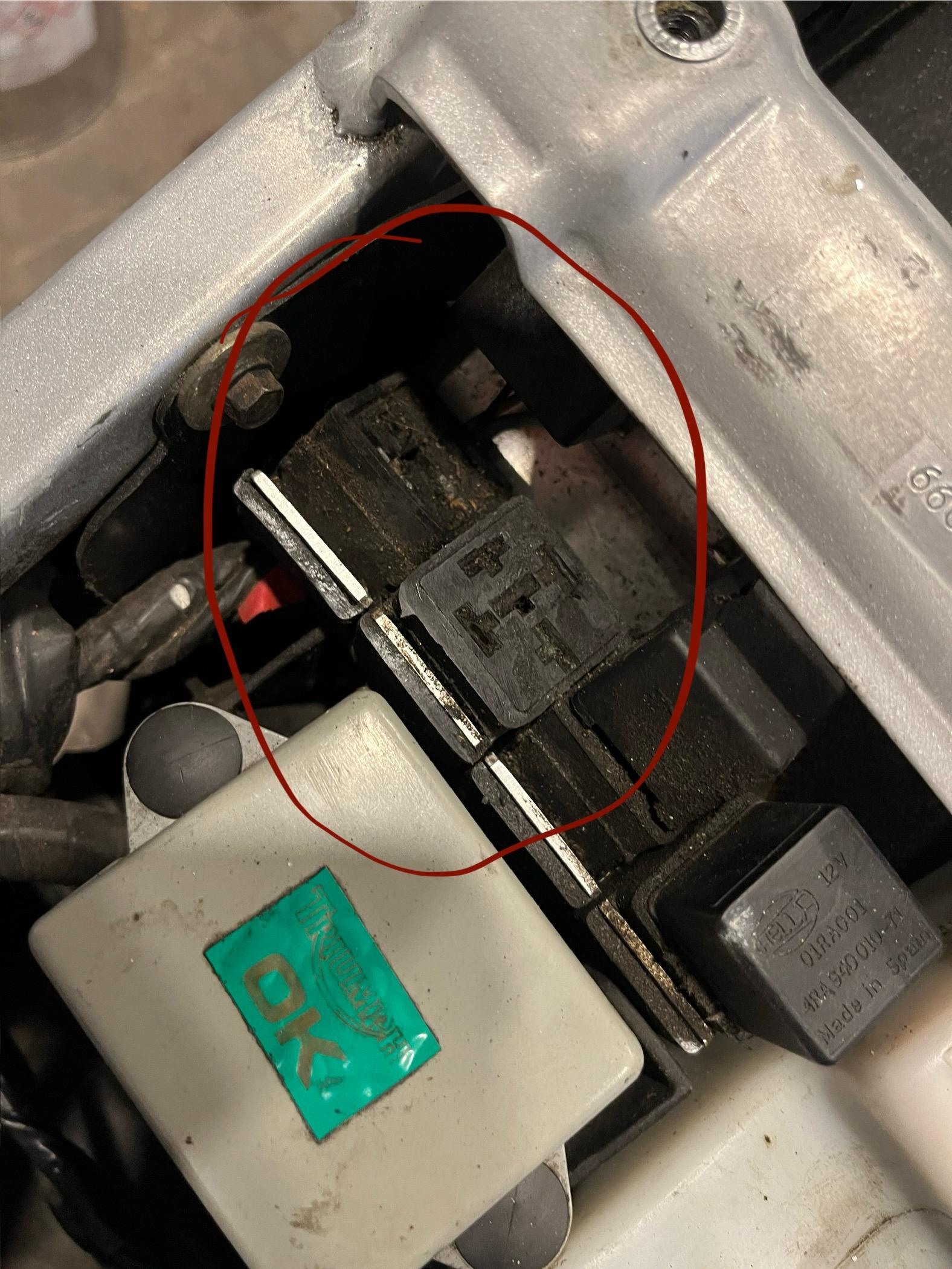

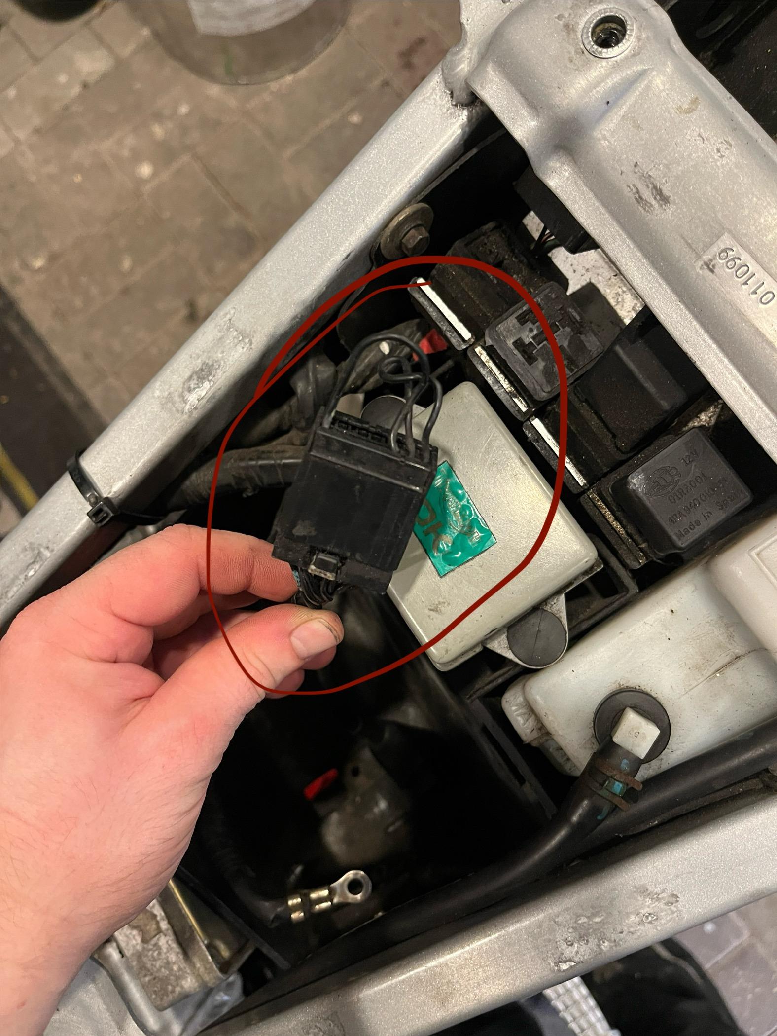

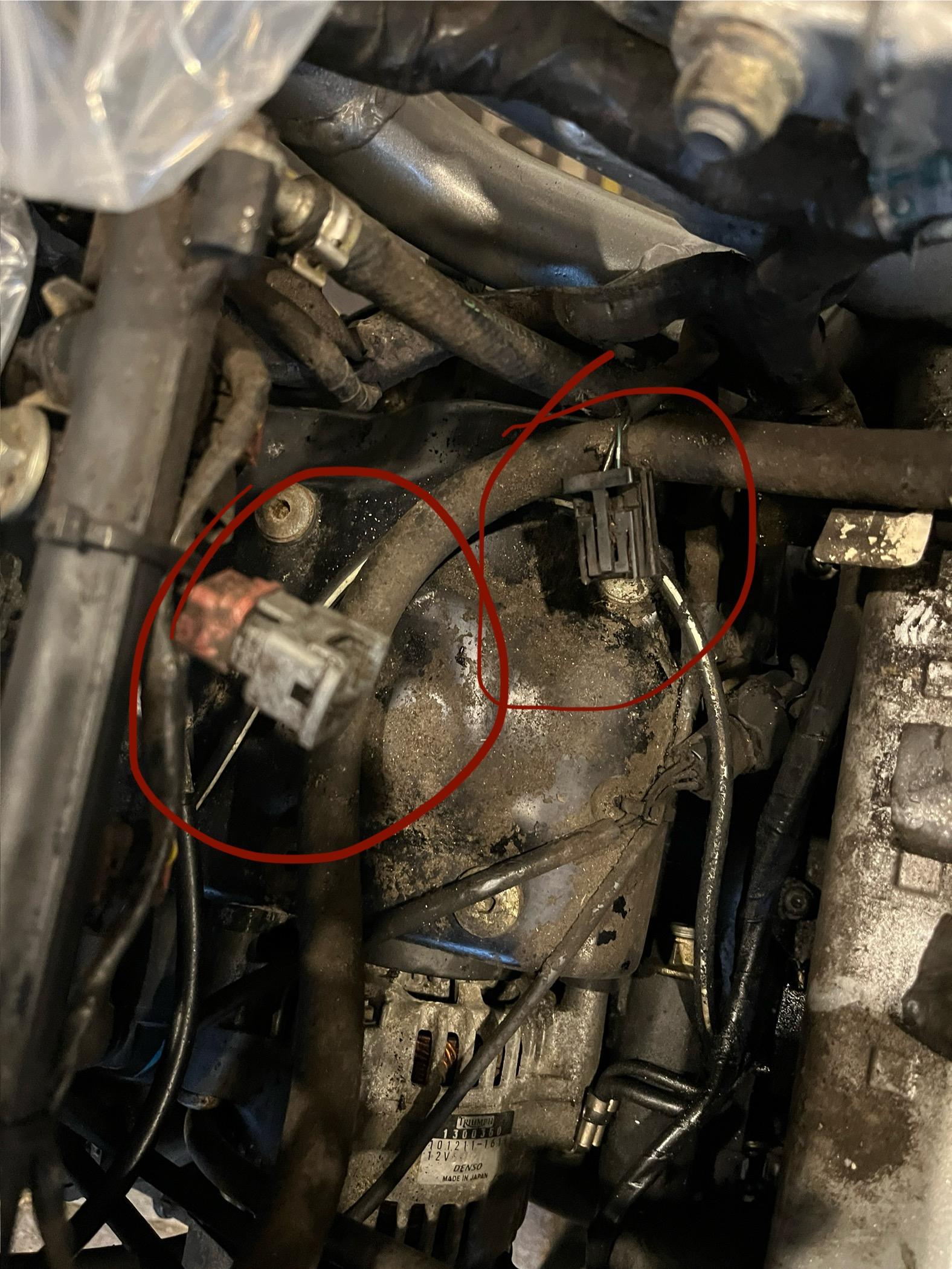

Tonajan Geschrieben 1. November 2025 Autor report Geschrieben 1. November 2025 Vielen Dank! Ja, es ist ein bisschen Arbeit dran! Leider sind mir diese Stecker aufgefallen. Wofür sind diese? Zitieren
East Geschrieben 1. November 2025 report Geschrieben 1. November 2025 Bild 1, linker Stecker, sogenannter Calfornia Stecker, gibt kein Gegenstück dafür! Bild 1, rechter Stecker, ? Bild 2, Relais Steckplatz für Parallel Schaltung der Scheinwerfer (Speed Triple) Bild 3, Brücke von der Alarmanlage. Despo reagierte darauf 1 Zitieren
Despo Geschrieben 1. November 2025 report Geschrieben 1. November 2025 vor 54 Minuten schrieb East: Bild 1, rechter Stecker, ? Schon so lange her... könnte das nicht der Stecker für die Benzinpumpe sein?! East reagierte darauf 1 Zitieren
East Geschrieben 1. November 2025 report Geschrieben 1. November 2025 vor 1 Minute schrieb Despo: Schon so lange her... könnte das nicht der Stecker für die Benzinpumpe sein?! Möglich, mit der 509 kenne ich mich nicht so aus wie mit der 595N Despo reagierte darauf 1 Zitieren
oldschoolbox29 Geschrieben 1. November 2025 report Geschrieben 1. November 2025 Der ist eigentlich hell... was sind denn die Kabelfarben? Rechter Stecker? Zitieren
