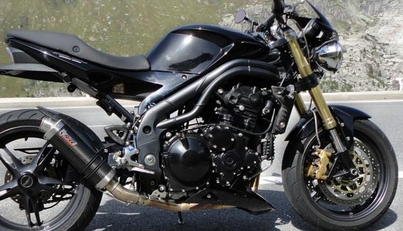

MiJaBe Geschrieben 24. November 2025 report Geschrieben 24. November 2025 Moin, also bezogen auf den mivv Gp3 in 1 stimmt definitiv die Zwischenrohr Krümmer Paarung nicht denke ich. Sitzt die Lambdasonde noch im Zwischenrohr oder weiter vorn am Krümmer direkt? Mit einem 08-10 Krümmer und richtigem Zwischenrohr sieht das eigentlich so aus. Ja auf dem Foto ist eine 955 aber Krümmer und Auspuff 08-10. Meiner Meinung nach gibt es auch nur Modell 05-07 und dann die Modellpflege 08-10. Ein gesondertes 07 Modell wäre mir neu? Oder bin ich da falsch informiert? 🤔 Grüße Michael Herr Kaiser reagierte darauf 1 Zitieren

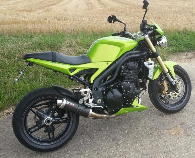

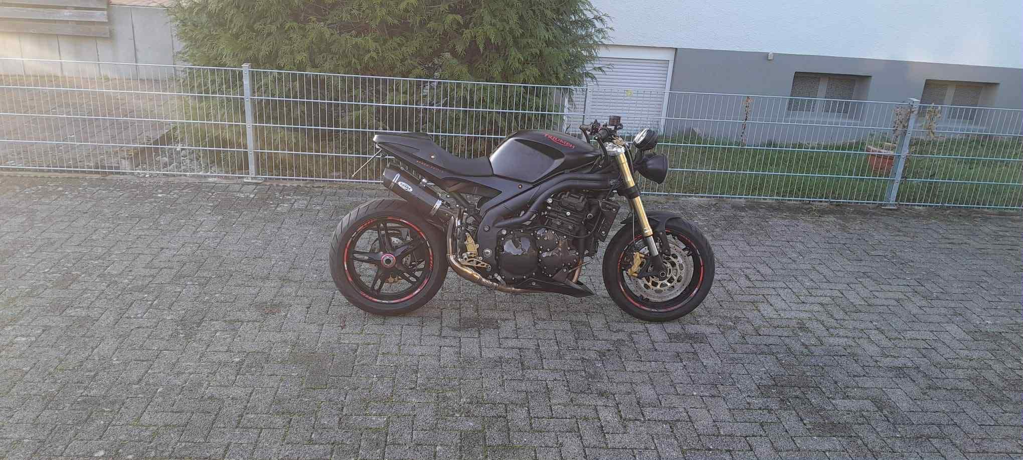

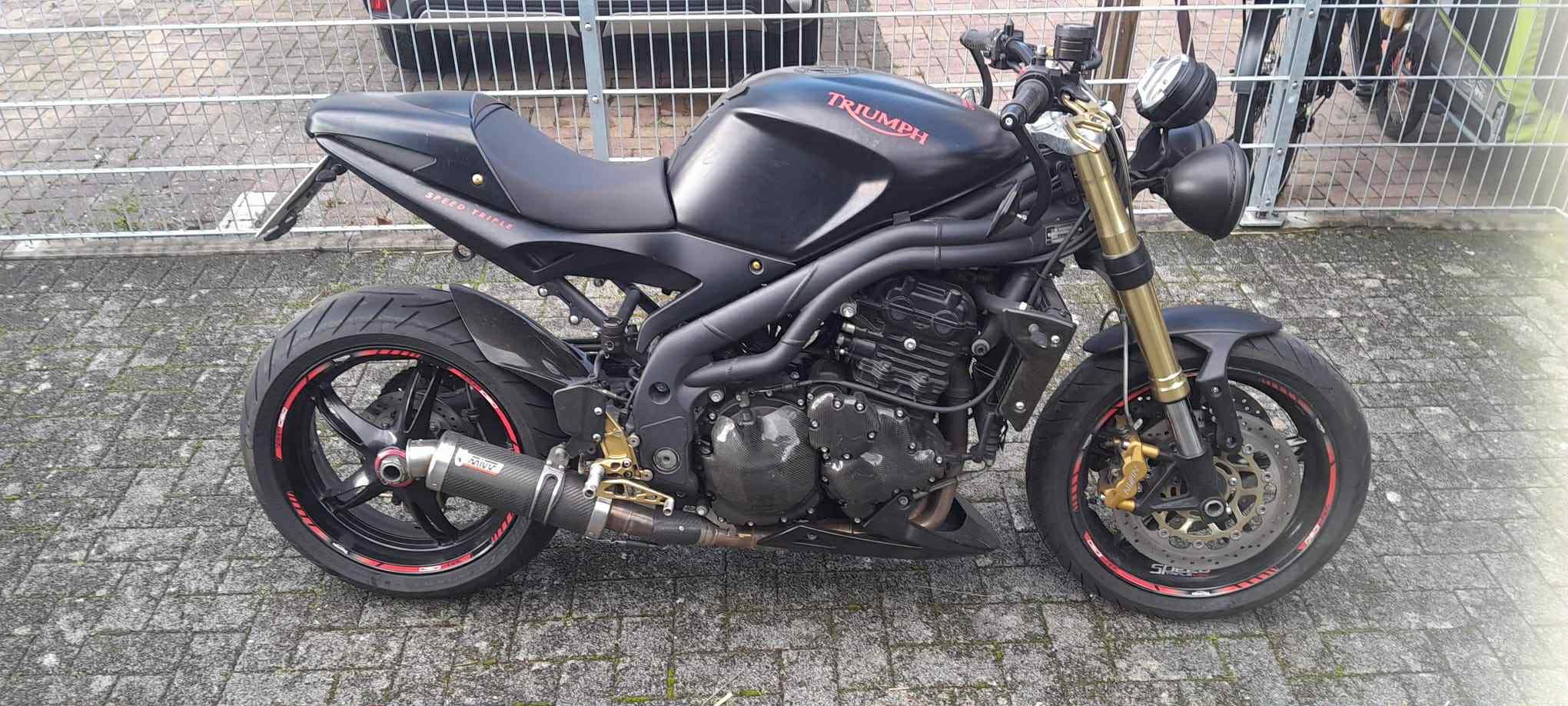

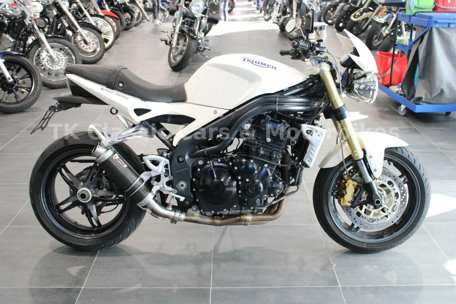

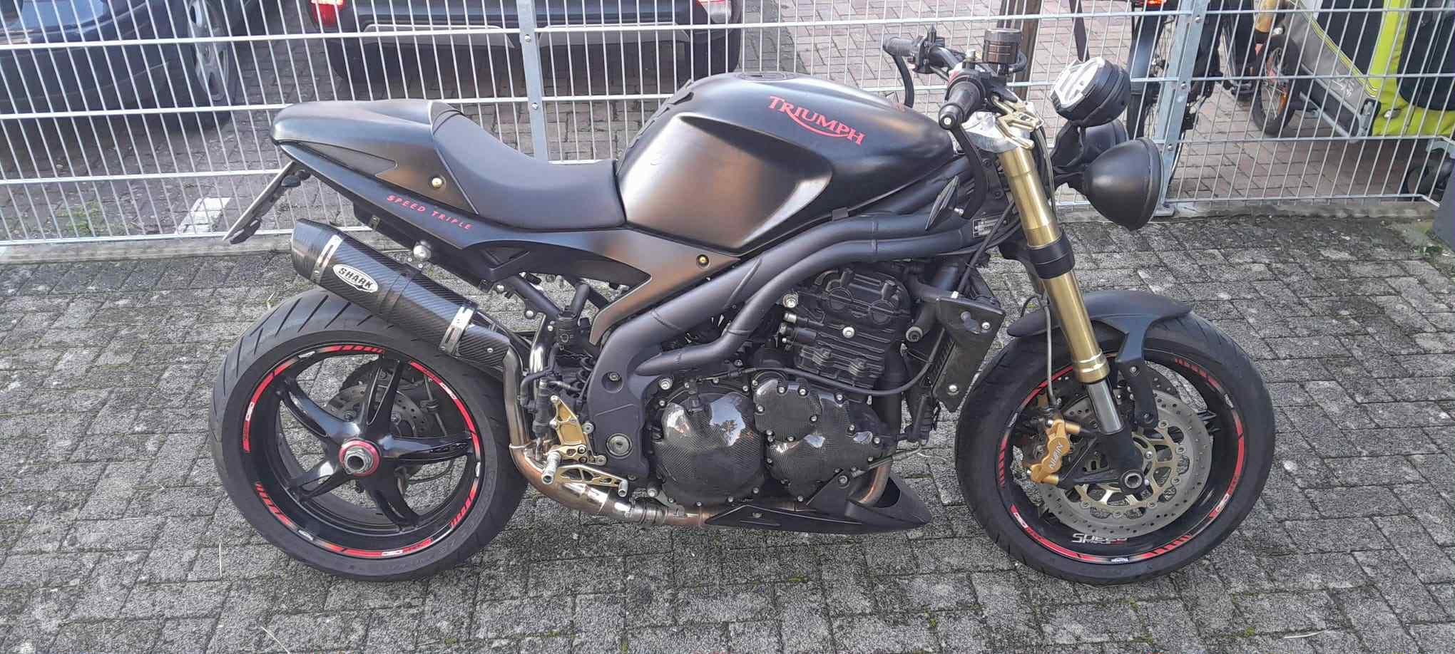

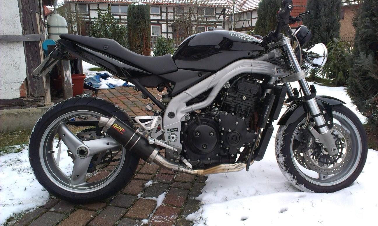

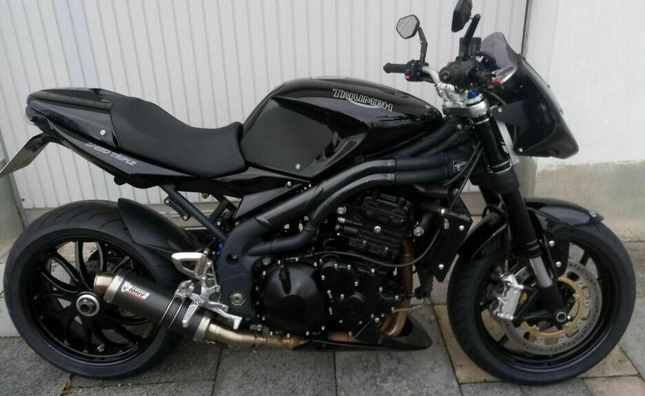

Carsten1978 Geschrieben 24. November 2025 Autor report Geschrieben 24. November 2025 (bearbeitet) Anbei Vergleichsbilder 05/06 07 und 08. Meine mit anderer Ansicht Dann wäre das schonmal geklärt.Hat jetzt zwar mit dem eigentlichen Thema nichts zu tun. Ja genau bei Bild 2 und 3 steht der Endtopf auch nicht anderst bzw. steiler wie bei meiner, weil eben gleiches Zwischenrohr passend von Bj. 07 -10 @MiJaBe Michael bei 05/06 steht er fast so wie auf deiner 955 nur noch etwas steiler Bearbeitet 24. November 2025 von Carsten1978 Zitieren
MiJaBe Geschrieben 24. November 2025 report Geschrieben 24. November 2025 vor 9 Minuten schrieb Carsten1978: @MiJaBe Michael bei 05/06 steht er so wie auf deiner 955 Nein meiner läuft parallel zum Heckrahmen, der auf deinem Foto steht viel steiler. Der von der 07 kommt hin, bei der schwarzen ist das nicht so richtig zu erkennen. Wäre ja dann auch theoretisch richtig wenn die 07 den neuen Krümmer hat. Ist ja aber auch egal, war ja nicht die Frage. Zitieren

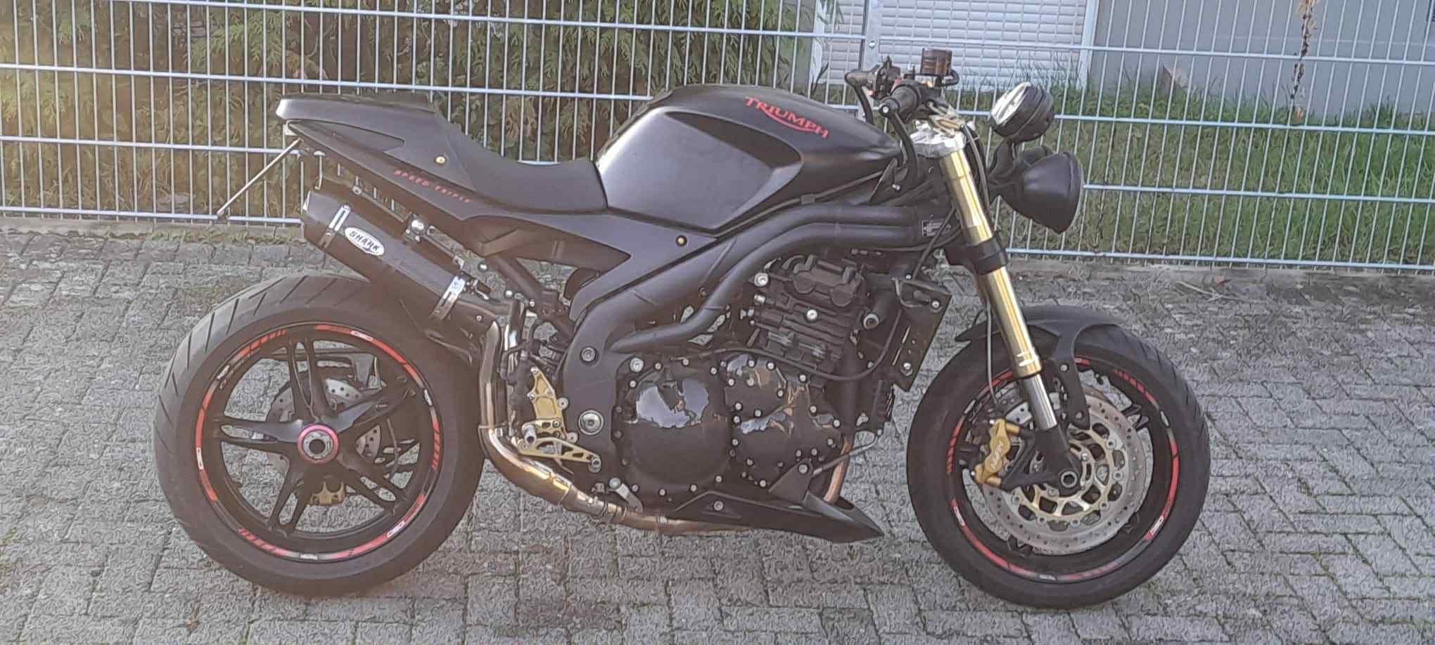

Carsten1978 Geschrieben 24. November 2025 Autor report Geschrieben 24. November 2025 (bearbeitet) vergleich 06/06 nochmal ein Bild steht genau im gleichen Winkel wie die Weiße Bearbeitet 24. November 2025 von Carsten1978 Zitieren
