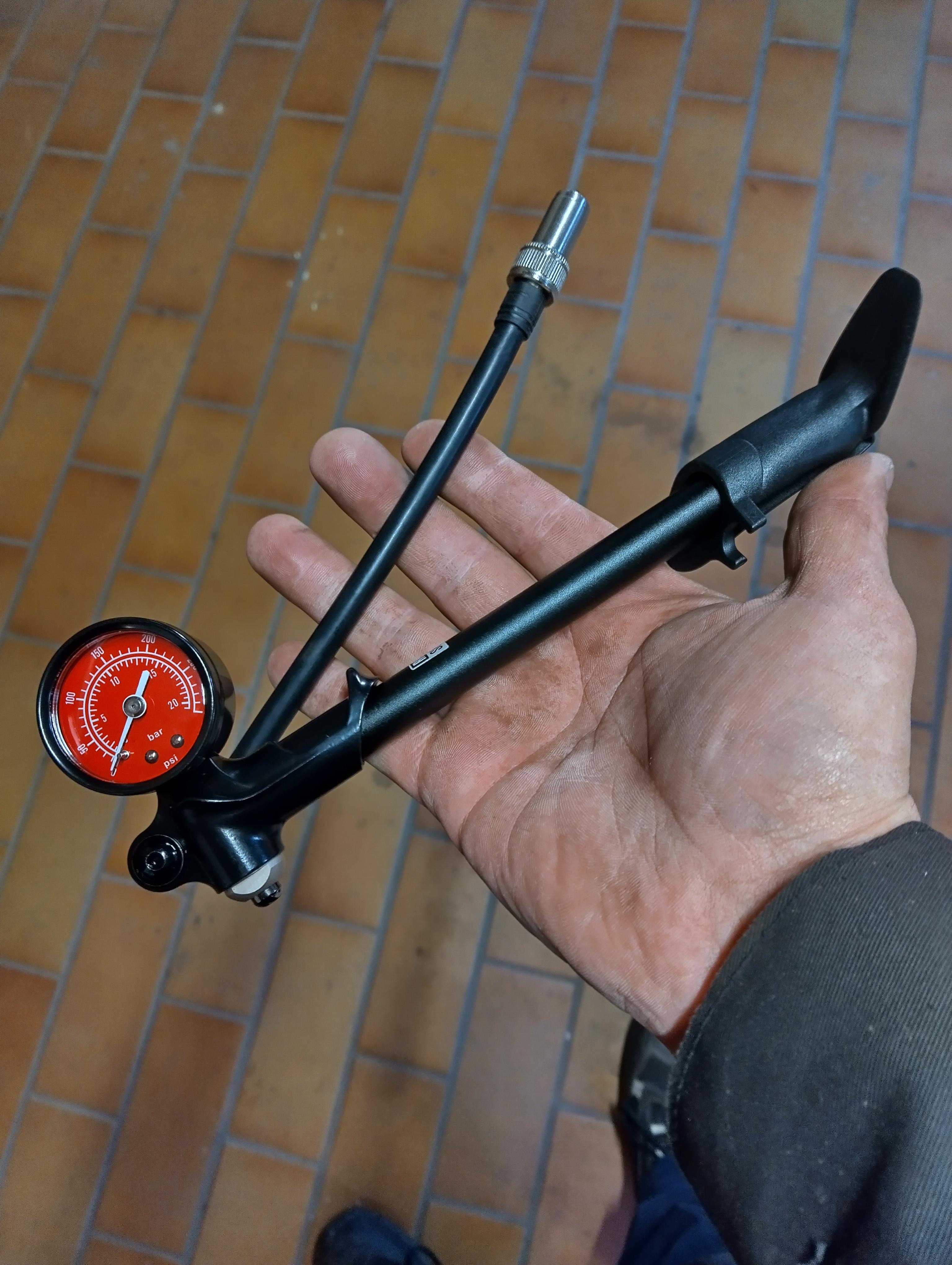

Falls jemand von euch mal auf die schnelle den Druck im Ausgleichsbehälter einstellen möchte, kann ich eine Luftpumpe für Fahrrad Federgabeln empfehlen.
Ist natürlich kein Stickstoff.
Da aber wahrscheinlich die meisten alten Ausgleichsbehälter annähernd leer sind. Ist es auch egal😁.
Hatte mir die Pumpe vor längerer Zeit im Angebot gekauft. Meine um die zwanzig Euro.
Geht bis zwanzig Bar. Der Anschluss wird auf das Ventil geschraubt.IMG_20260304_172853_HDR.thumb.jpg.d0e41ce38e2bd0cd79738d31e352e77e.jpg

Als Ergänzung:
Die Pumpen gibt es auch mit Sperrventil kurz hinter der Verschraubung auf den Abschluss und nicht wie abgebildet am Ende des Schlauchs.
Das macht bei den eher kleinen Volumina eines Fahrradfahrwerks erhebliche Unterschiede bzw Mehraufwand beim Einstellen.
