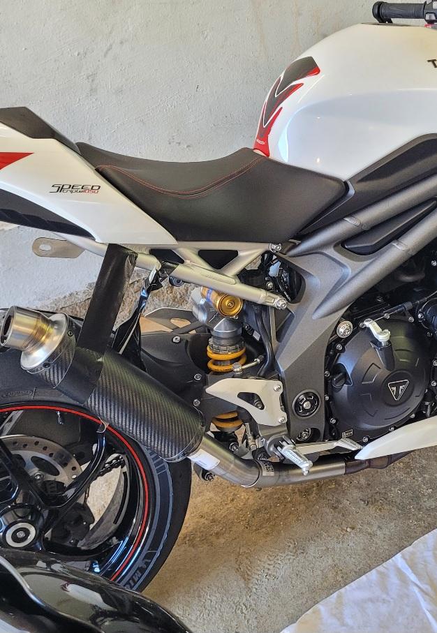

Stoner1988 Geschrieben 4. Dezember 2025 report Geschrieben 4. Dezember 2025 Mit den Scheinwerfern der streey oder aktuellen speedy hab ich auch lange geliebäugelt...aber preis und da ich die originalen "bulliger" finde und hindern mich daran. Ich hab die Hoffnung das bald led leuchtmittel für das Modell freigegeben sind Ich hab meiner andere Abgasrohrführung verpasst (eigenbau) und so wie mir es am besten gefällt überlege eher noch felgen weiß zu pulvern Zitieren

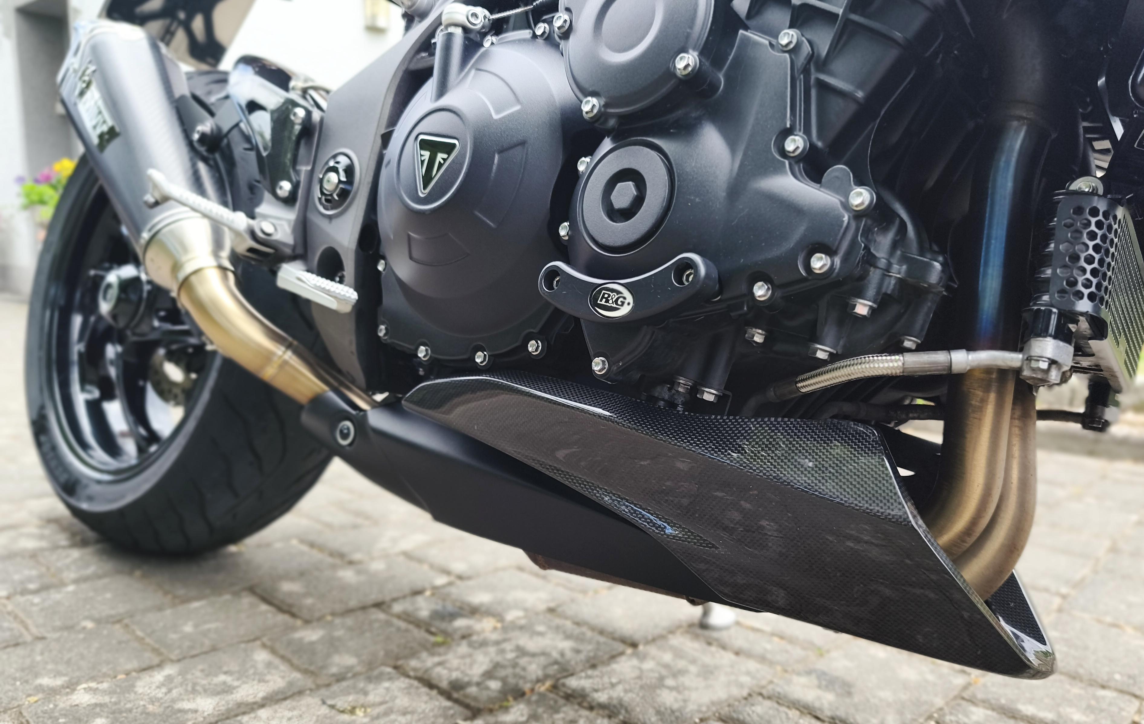

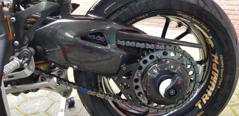

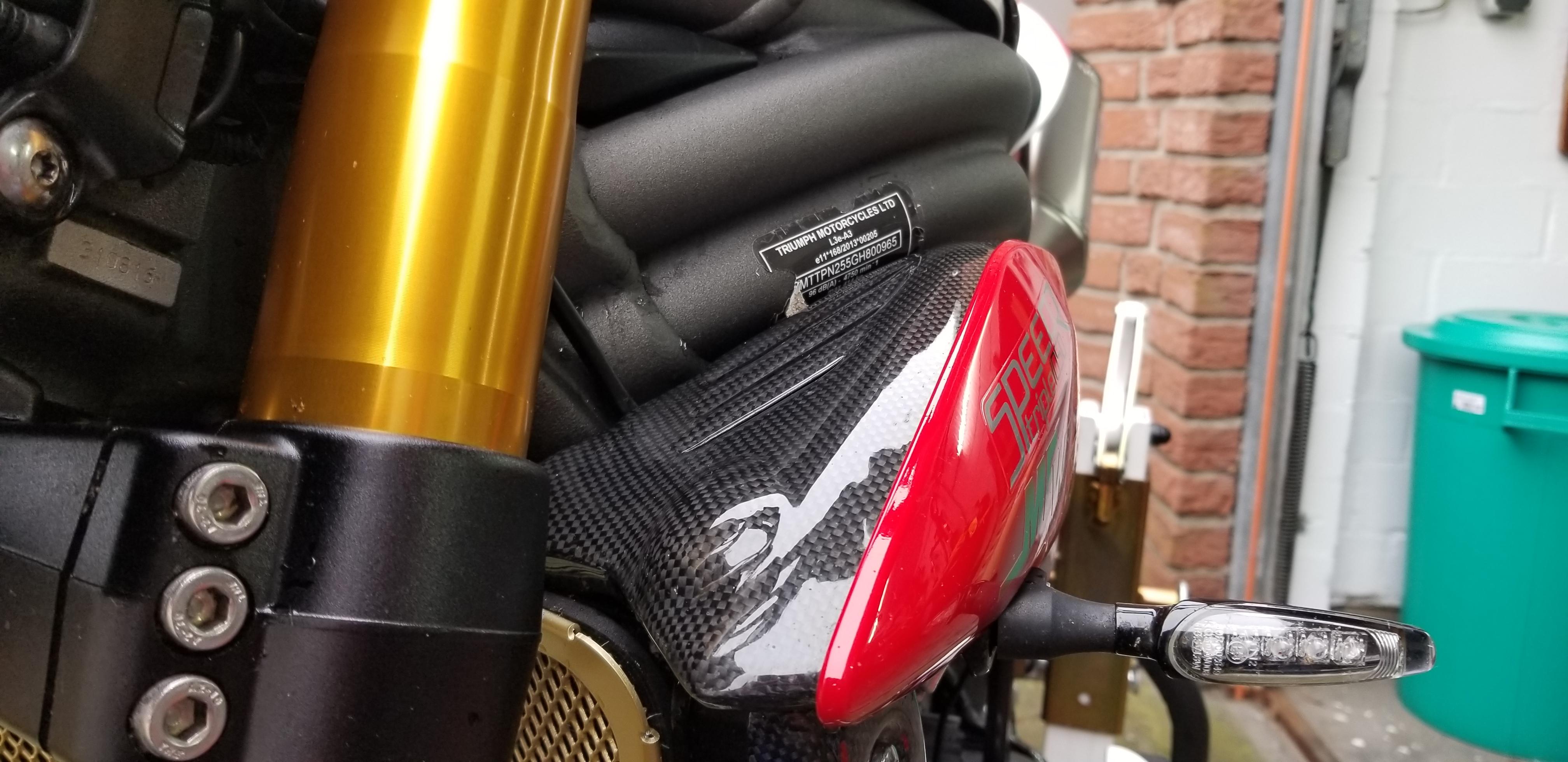

Tins Geschrieben 5. Dezember 2025 report Geschrieben 5. Dezember 2025 Mit ein paar Carbon Änderungen. Zitieren

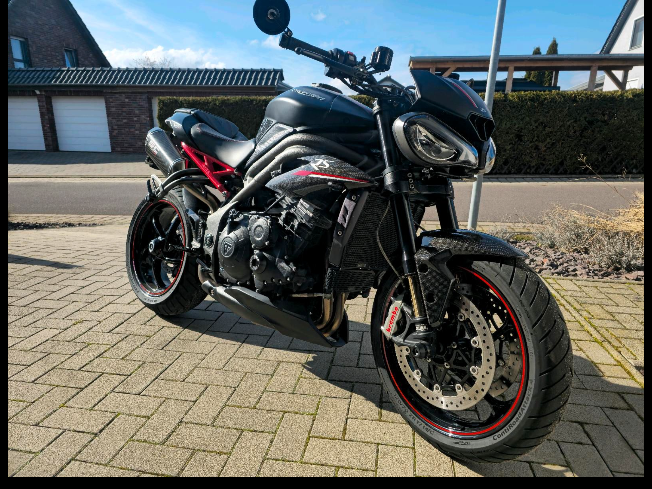

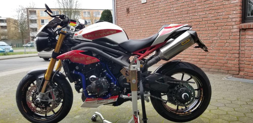

RSau Geschrieben 10. Dezember 2025 report Geschrieben 10. Dezember 2025 Das Moped gibt's auch in Farbe: joergRS, Amerigo, Jochen w und 3 Weitere reagierten darauf 6 Zitieren
Stoner1988 Geschrieben 10. Dezember 2025 report Geschrieben 10. Dezember 2025 wow die Farbe hat was, gefällt. Zitieren

Stoner1988 Geschrieben 22. Dezember 2025 report Geschrieben 22. Dezember 2025 Ich hab mit Rohrbögen gearbeitet...48mm durchmesser, dann reduzierstücke das ich auf den kleineren Durchmesser für den Endtopf komme. Dann mir mittels CAD 2 Halter konstruieren, laserprogramm geschrieben, gelasert, gekantet, dann am Rohr auf Position gehalten, markiert und angeschweist. Für das hitzeblech habe ich die Aussparung so gewählt, dass ich ne Käfigmutter einsetzen konnte, der andere wird ( Rahmenseite) mit Schraube und Mutter fixiert, hab da den Halter so gemacht dass ich ne Flanschmutter mit Verzahnung anfädeln konnte Michel Ketzer reagierte darauf 1 Zitieren
Stoner1988 Geschrieben 22. Dezember 2025 report Geschrieben 22. Dezember 2025 Hier mal eine Detailaufnahme... Zitieren
Stoner1988 Geschrieben 22. Dezember 2025 report Geschrieben 22. Dezember 2025 Detailaufnahme mit Haltern, ich habe mir 2 Varianten gebastelt. Highlander556 reagierte darauf 1 Zitieren
Stoner1988 Geschrieben 22. Dezember 2025 report Geschrieben 22. Dezember 2025 Alles eigenarbeit...Vorteil wenn man Schweißfachmann ist konstruieren kann und laserschneidanlagen programmieren😁 nur rohre mit dem Durchmesser kann ich nicht adäquat biegen, deswegen Bögen bestellt. Zitieren

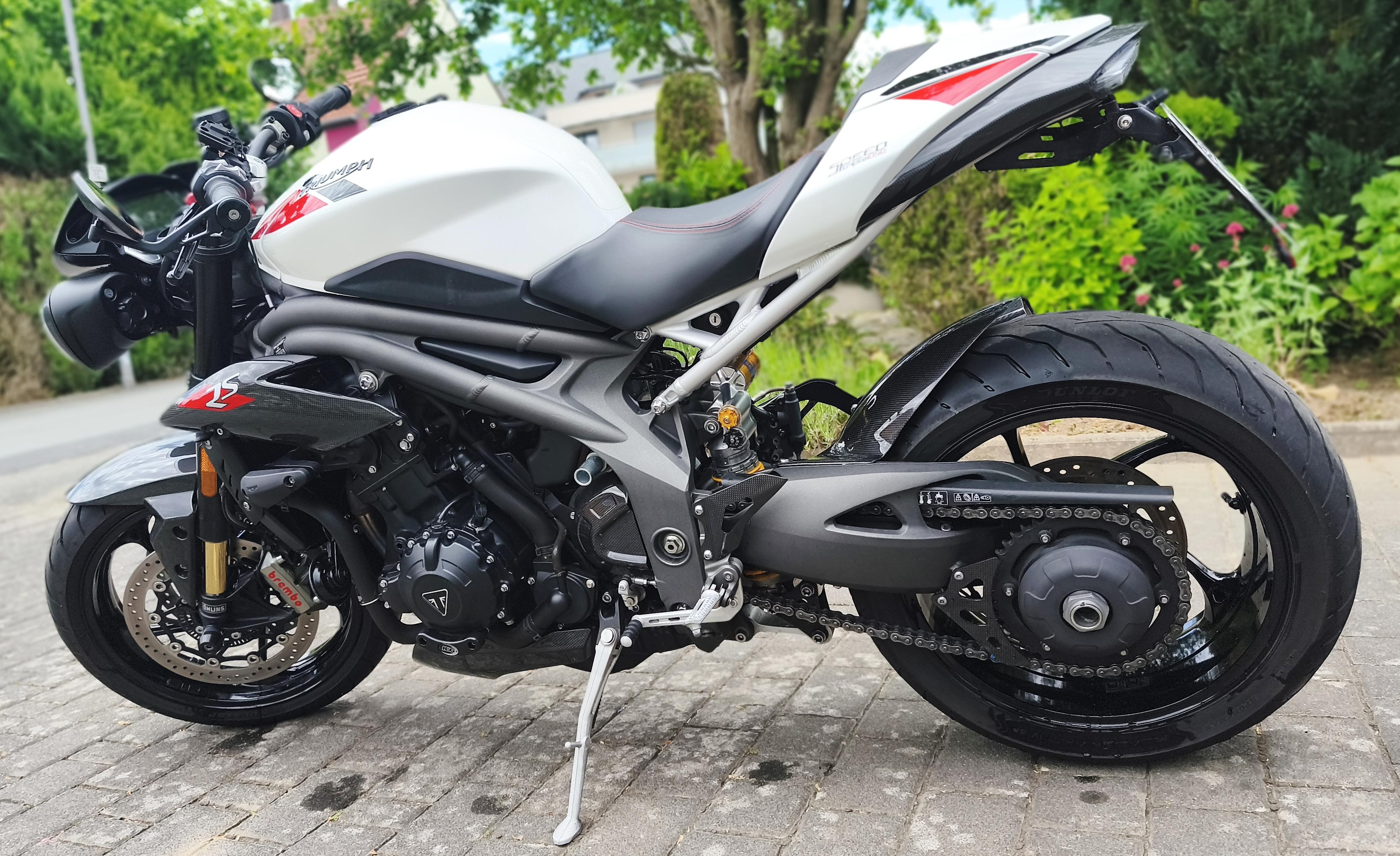

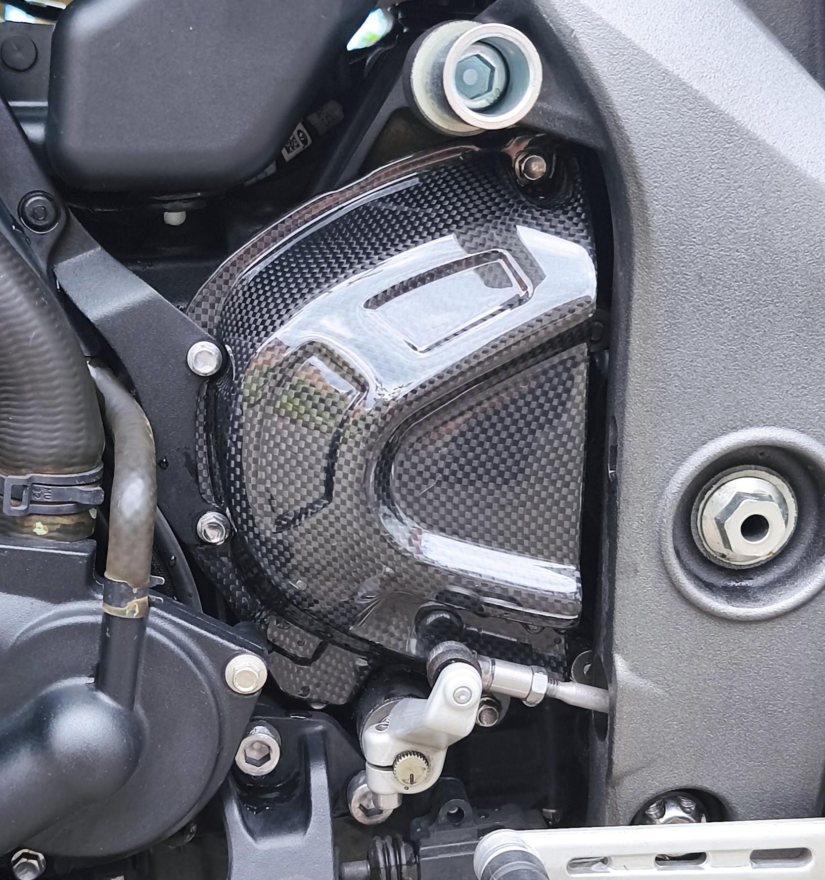

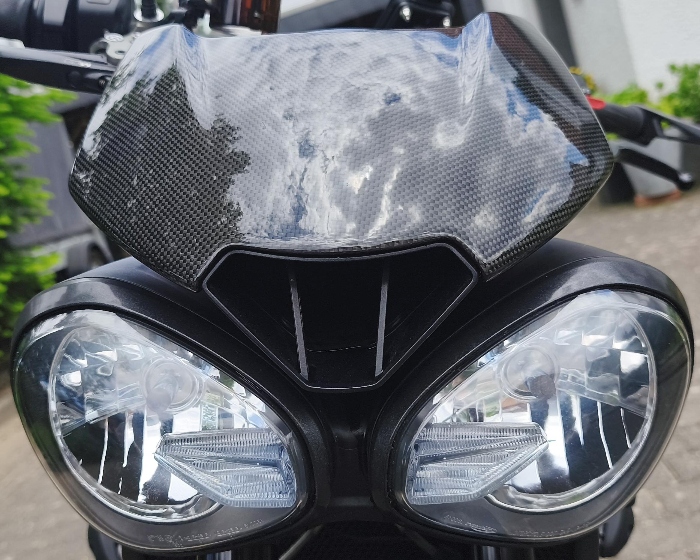

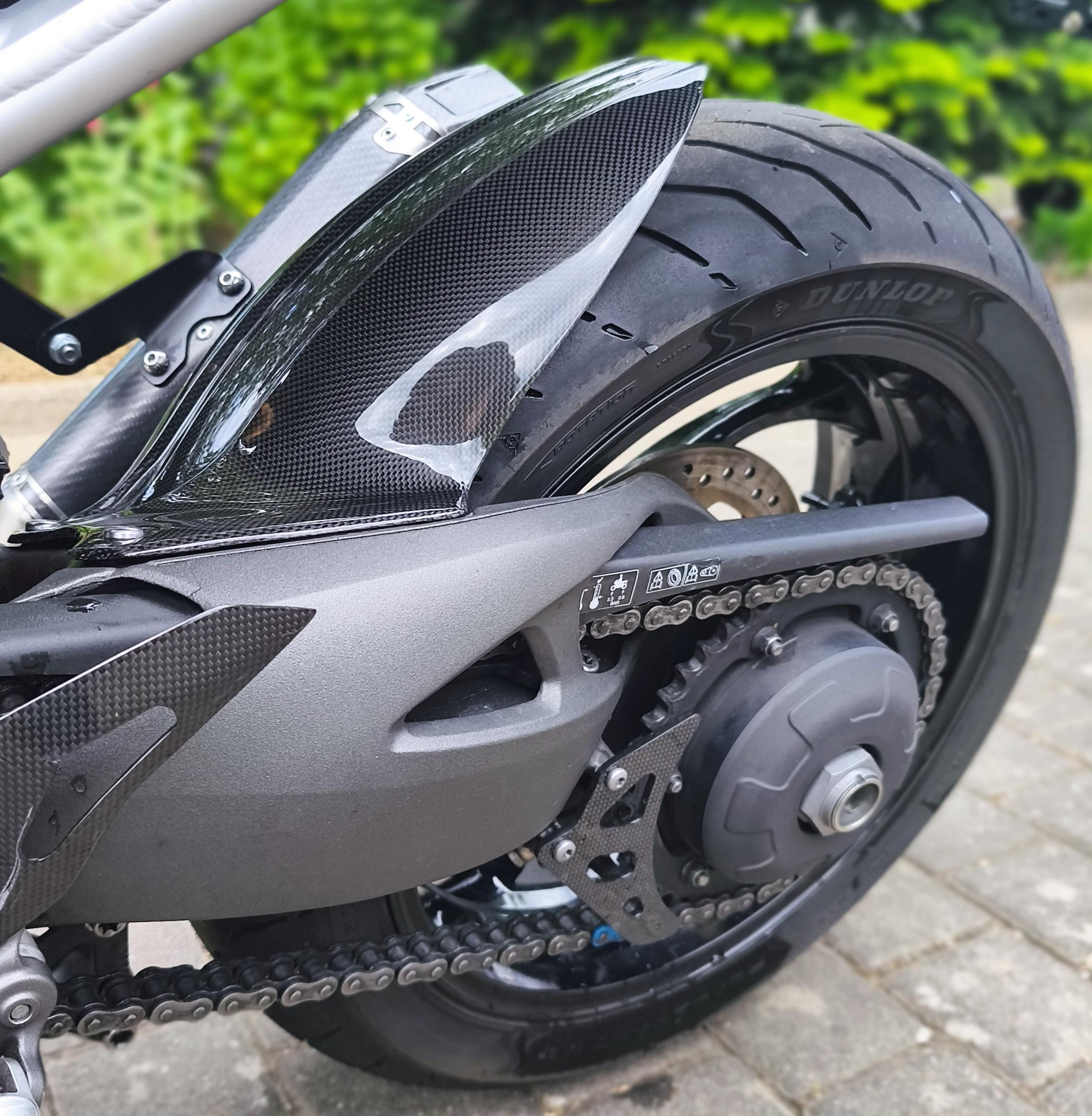

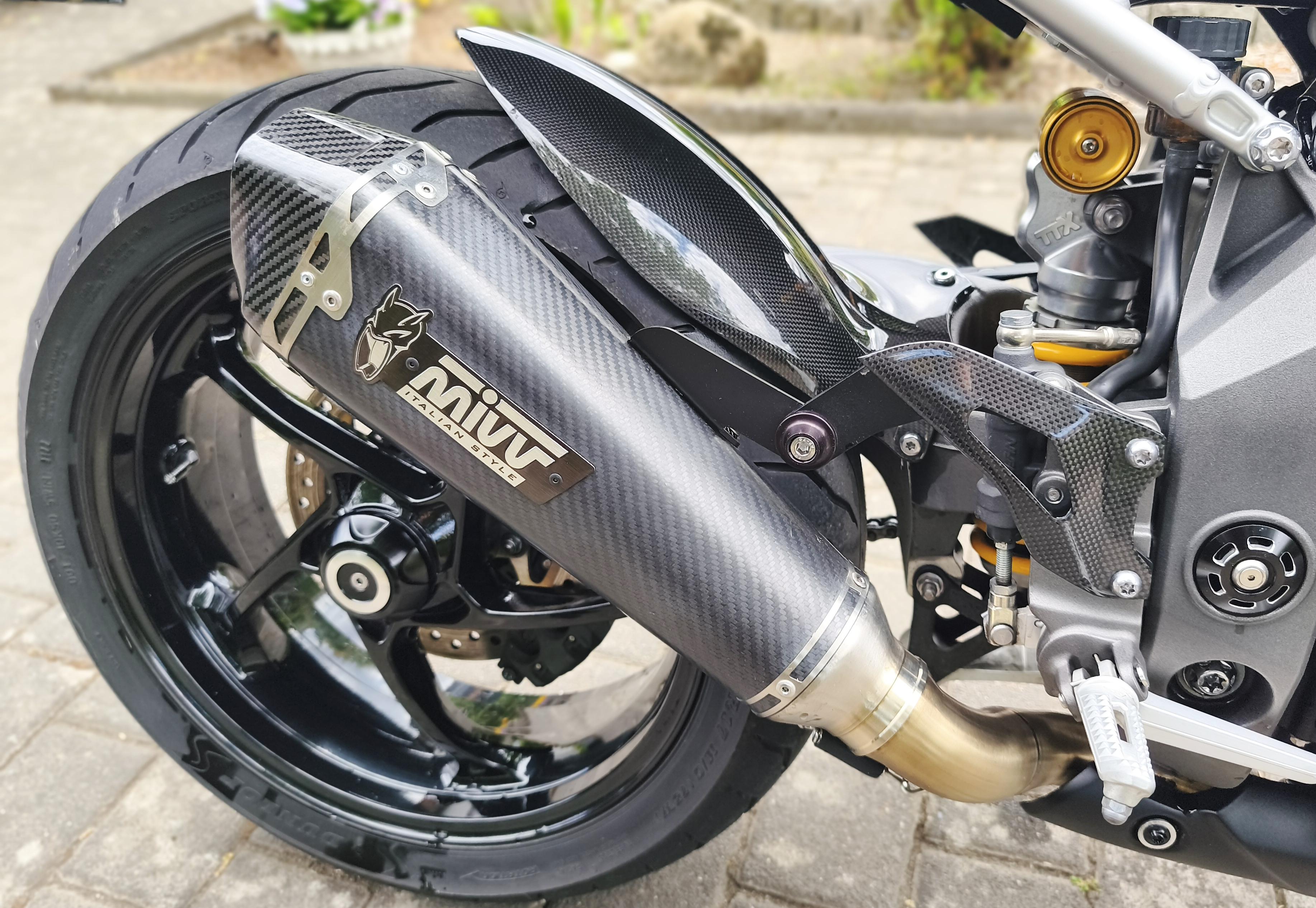

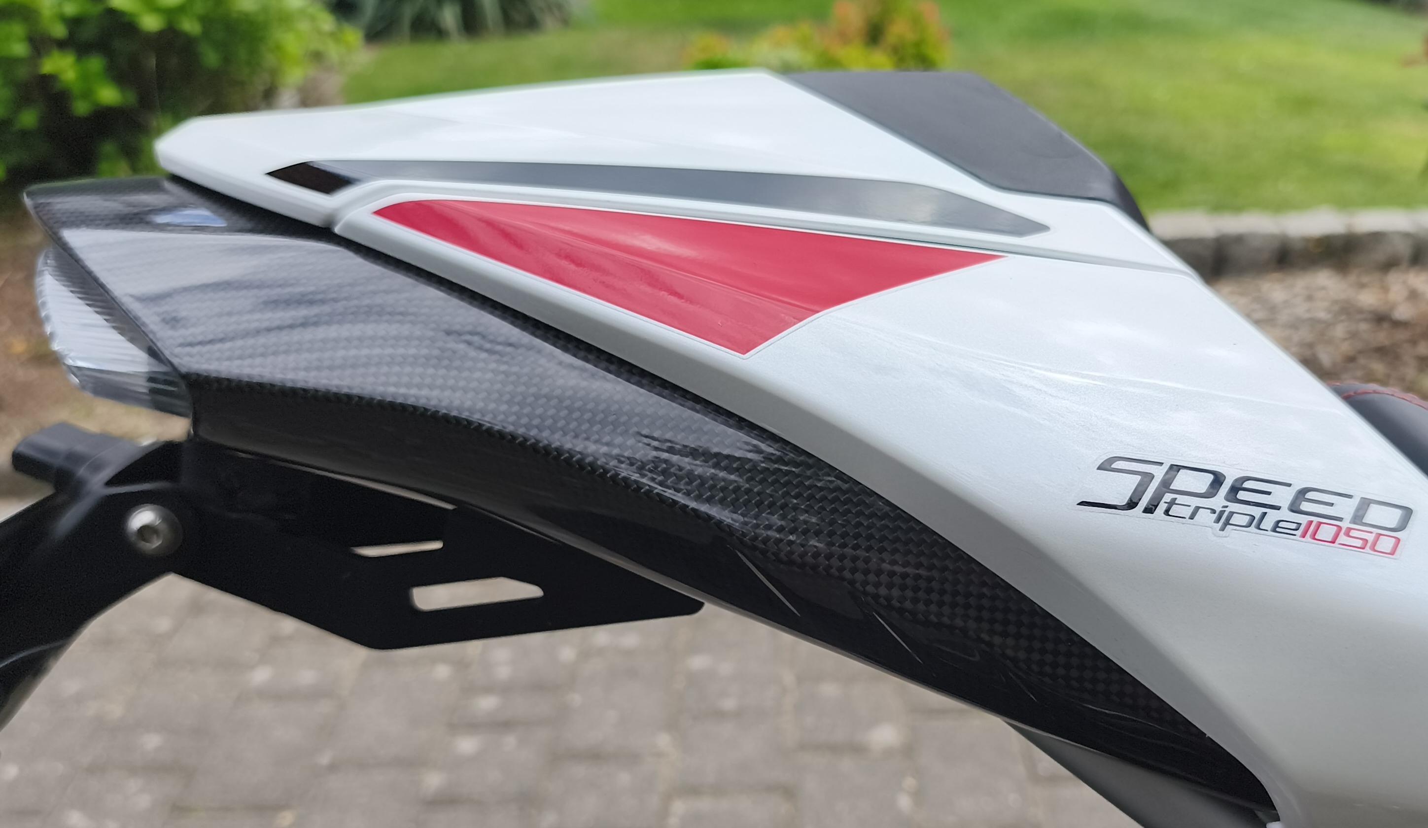

Tweety77 Geschrieben 13. Februar report Geschrieben 13. Februar (bearbeitet) Das ist meine aktuell mit kleinen Veränderungen (Mivv 3-1, div. Carbonteile verbaut, anderer Kettensatz). Ich hätte gerne das Heck komplett in Carbon gehabt, die Spaltmaße waren aber unterirdisch. Davon habe ich jetzt Abstand genommen und werde im nächsten Winter die noch weißen Lackteile abändern und einen anderen KZH verbauen. Was ich mit dem Rahmen mache, steht zur Zeit noch in den Sternen. Bearbeitet 13. Februar von Tweety77 Jochen ! reagierte darauf 1 Zitieren
Mopedmann Geschrieben 13. Februar Autor report Geschrieben 13. Februar gefällt, carbon ist bei mir grad auch in planung, heckrahmen sowie alle anderen Aluteile sind grad beim Pulvern (Heckrahmen Rot wie NN01, alles andere schwarz glanz). Haste bei Illmberger oder FFcarbon bestellt? Der Mivv lächelt mir auch gerade zu, wie ist verarbeitung und vielleicht noch wichtiger der sound? vorallem zum Original, hab grade noch die Arrows dran, sind mir aber zu bollig und zu leise ;) Zitieren
Tweety77 Geschrieben 14. Februar report Geschrieben 14. Februar vor 18 Stunden schrieb Mopedmann: gefällt, carbon ist bei mir grad auch in planung, heckrahmen sowie alle anderen Aluteile sind grad beim Pulvern (Heckrahmen Rot wie NN01, alles andere schwarz glanz). Haste bei Illmberger oder FFcarbon bestellt? Der Mivv lächelt mir auch gerade zu, wie ist verarbeitung und vielleicht noch wichtiger der sound? vorallem zum Original, hab grade noch die Arrows dran, sind mir aber zu bollig und zu leise ;) Die Carbonteile sind von ffcarbon. Bin aber mit den Spaltmaßen vom Heck nicht wirklich zufrieden gewesen. Mir persönlich gefällt die Verarbeitung und auch der Sound vom MIVV. Er ist nicht so billig wie die Arrows, allerdings auch nicht übel laut. Was mir leider noch fehlt, ist ein KZH, der plan unterm Heck verläuft und nicht so sehr aufträgt. Habe bisher nichts gefunden. LG, Kim Zitieren
Jünner Geschrieben 16. Februar report Geschrieben 16. Februar Am 14.2.2026 um 15:47 schrieb Tweety77: Die Carbonteile sind von ffcarbon. Bin aber mit den Spaltmaßen vom Heck nicht wirklich zufrieden gewesen. Mir persönlich gefällt die Verarbeitung und auch der Sound vom MIVV. Er ist nicht so billig wie die Arrows, allerdings auch nicht übel laut. Was mir leider noch fehlt, ist ein KZH, der plan unterm Heck verläuft und nicht so sehr aufträgt. Habe bisher nichts gefunden. LG, Kim kann ich nur bestätigen die FF Carbon Teile haben was Maße angeht so ihre eigenen Toleranzen., auch die härte der Oberfläche könnte besser sein. Aber durch den Preis schon verständlich Illmberger ist da eine andere Liga.Würde aber weiter auch FF Carbon kaufen. Highlander556 reagierte darauf 1 Zitieren
