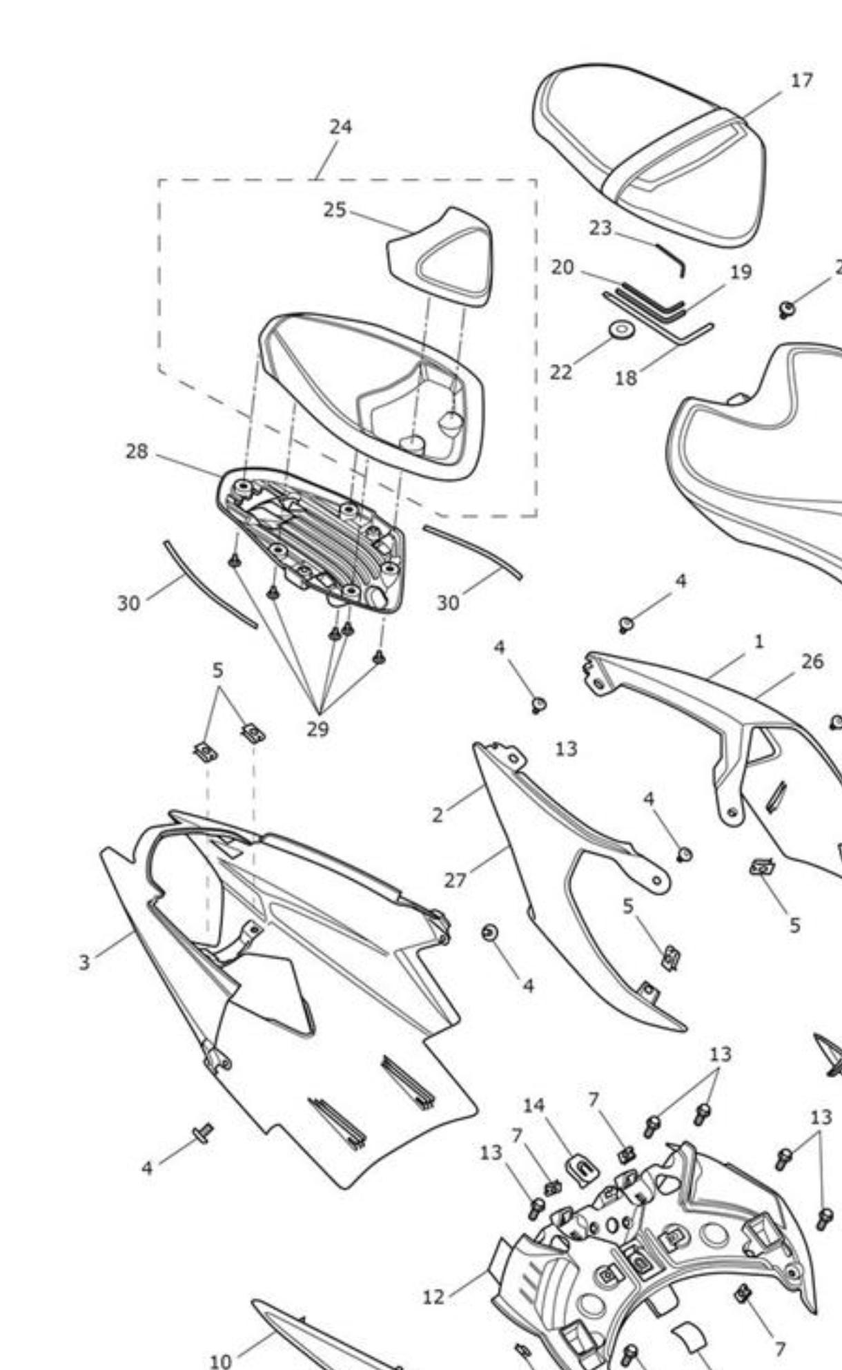

Markus73 Geschrieben 22. Dezember 2025 Autor report Geschrieben 22. Dezember 2025 (bearbeitet) Sollte auf dem Bild die Nummer 30 zwei Gummiführleisten sein, die auf den Plastikstegen sitzen, dann fehlen die bei der Abdeckung und das würde auch das wackeln erklären. Der Händler hat jetzt Weihnachtsferien, im neuen Jahr klare ich das auf jeden Fall mal. Wie ist das bei euren Abdeckungen, sind da so Gummileisten aufgesteckt? Bearbeitet 22. Dezember 2025 von Markus73 Zitieren
possi Geschrieben 22. Dezember 2025 report Geschrieben 22. Dezember 2025 Die Gummileisten Nr. 30 sind normalerweise immer dabei… Wobei ich auch schonmal bei einer meiner 765er diese nicht draufhatte und die Abdeckung war trotzdem fest und hat nicht gewackelt. Folglich würde ich das testen, ja, es muss aber nicht ausschließlich daran liegen. Viel Erfolg East reagierte darauf 1 Zitieren
Markus73 Geschrieben 22. Dezember 2025 Autor report Geschrieben 22. Dezember 2025 (bearbeitet) Ich hab im Internet mal geschaut, da sind bei Abdeckungen zum Verkauf die Gummis drauf, fehlen an unserer RS also definitiv. Das wackelt jetzt auch nicht wie ein Kuharsch, lässt sich aber doch recht locker ein paar Millimeter hin und her schieben. Ich hab gestern hinten am Klemmkeil ein Stück Schaumstoff eingeklebt, damit ist die Abdeckung schon gut fest und sitzt auch schön bündig. Bearbeitet 22. Dezember 2025 von Markus73 Zitieren
possi Geschrieben 22. Dezember 2025 report Geschrieben 22. Dezember 2025 Die Gummilippen fallen auch gerne beim öffnen der Soziusabdeckung mal ab… Probiere es aus.. Ist dieser Kantenschutz.. Kannst auch selbst besorgen, sofern der Weg über den T-Händler irgendwie kompliziert sein sollte… Viel Erfolg East reagierte darauf 1 Zitieren

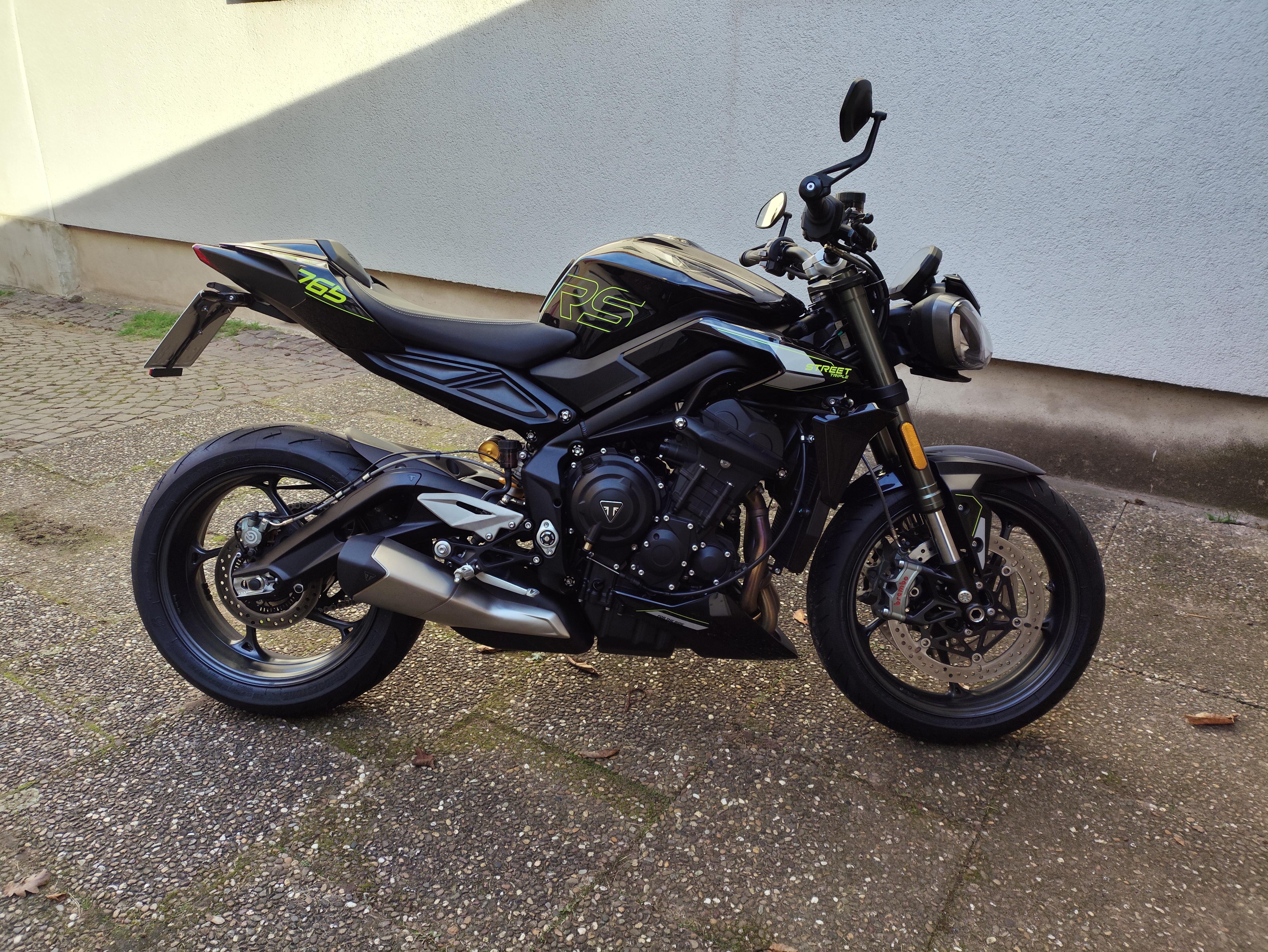

Grinser Geschrieben 23. Dezember 2025 report Geschrieben 23. Dezember 2025 (bearbeitet) Meine sieht so aus....keine Gummis drauf. Abdeckung muss halt nur richtig eingesteckt sein...es muss klick machen. Da wackelt nichts. Bearbeitet 4. Januar von Grinser possi reagierte darauf 1 Zitieren
Markus73 Geschrieben 13. Januar Autor report Geschrieben 13. Januar Die Abdeckung rastet komplett ein, dennoch hatte es Spiel. Die Gummis hab ich beim letzten Händlerbesuch mittlerweile so bekommen, die ändern jedoch nichts. Außerdem sind die so fluffig drauf, ich hab sie mit Sekundenkleber fixieren müssen. Der Schaumstoff, den ich eingeklebt hab, funktioniert dafür nach wie vor ziemlich gut. Danke für eure Rückmeldungen. Gruß Markus Zitieren
