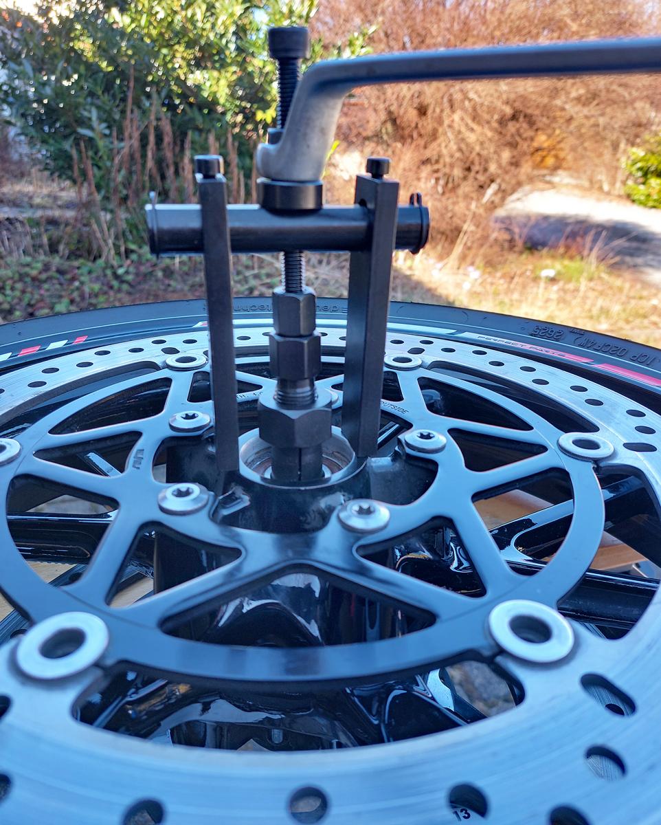

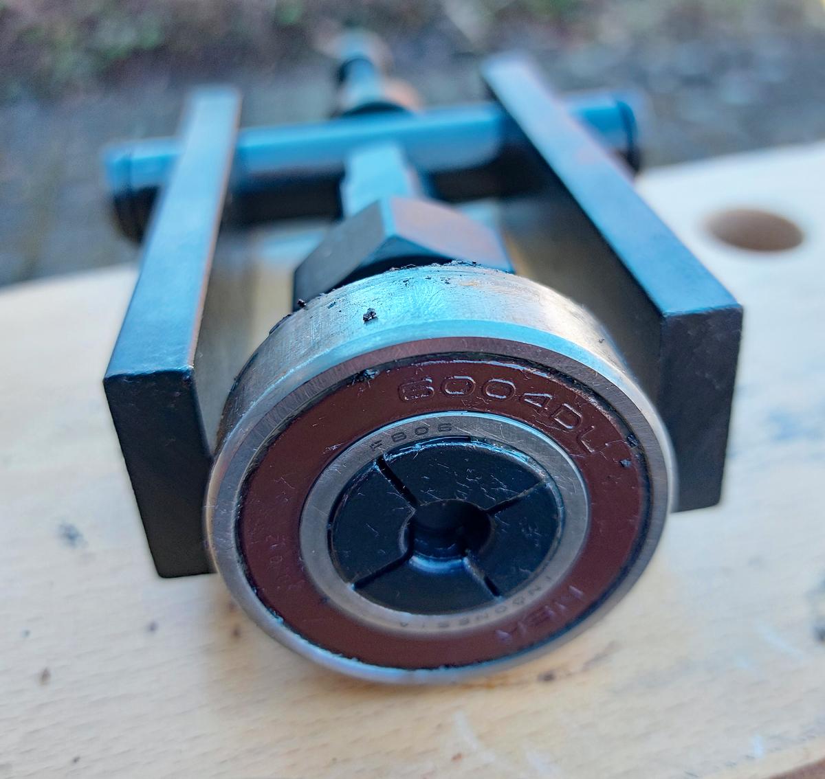

Michl 60 Geschrieben vor 1 Stunde Autor report Geschrieben vor 1 Stunde (bearbeitet) Noch eine Rückmeldung dazu, die oben verlinkten Teile passen einwandfrei, falls mal jemand die Lager wechseln will. Ich hab mir einen günstigen China-Lagerabzieher geleistet, der super funktioniert hat. Klar kann man durch verschieben der Hülse auch das Lager herausklopfen, aber so geht es wesentlich leichter und durch das zentrierte Ausziehen ohne Verkantung, Lagersitzschonender. Man findet eh kaum Innenlager Abzieher, die für Radlager geeignet sind. Meist haben die Spannwerkzeuge einen zu großen Kragen, der einen Freiraum hinter dem Lager erfordert. Das China-Teil hat dagegen einen sehr kleinen Kragen an den Spannwerkzeugen, der optimal in die leichte Rundung vom Innenring passt und somit keine Gefahr besteht, die Alu-Distanzhülse beim Spannen zu beschädigen. Morgen wird noch das Kettenritzel gewechselt und dann kann die Saison am Sonntag beginnen. Bearbeitet vor 1 Stunde von Michl 60 Grinser, Rowdy und Reifenfresser reagierten darauf 3 Zitieren
Rowdy Geschrieben vor 1 Stunde report Geschrieben vor 1 Stunde @Michl 60Hast du mal einen Link China Lagerabzieher? Zitieren
Michl 60 Geschrieben vor 27 Minuten Autor report Geschrieben vor 27 Minuten Gibt´s bei Amazon: XSTARYE Upgrade Fahrrad Innenlager Abzieher mit Gleithammer & Zweiarmigem Abzieher Sackloch Innen Lagerabzieher Radlager Abzieher Set mit 8 erweiterbaren Spannzangen(8-32mm) : Amazon.de: Auto & Motorrad Magic Footprince, Rowdy, Reifenfresser und 1 Weiterer reagierten darauf 3 1 Zitieren
