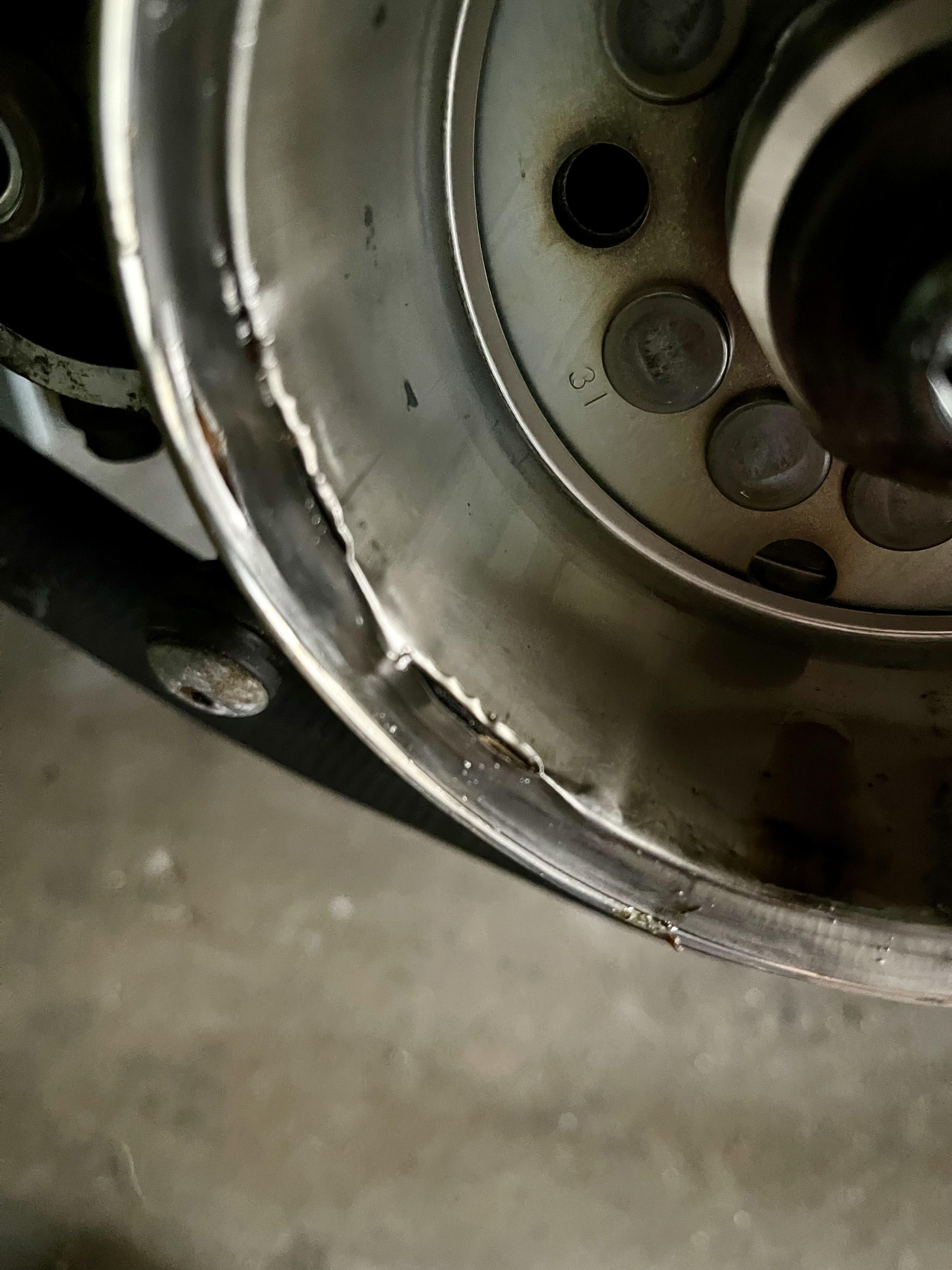

East Geschrieben 30. Dezember 2025 report Geschrieben 30. Dezember 2025 vor einer Stunde schrieb possi: @East: Kannst du nicht mit Teilen aushelfen? Wollte ich ja, leider sieht der Rotor bei der Unfallmaschine so aus possi reagierte darauf 1 Zitieren
