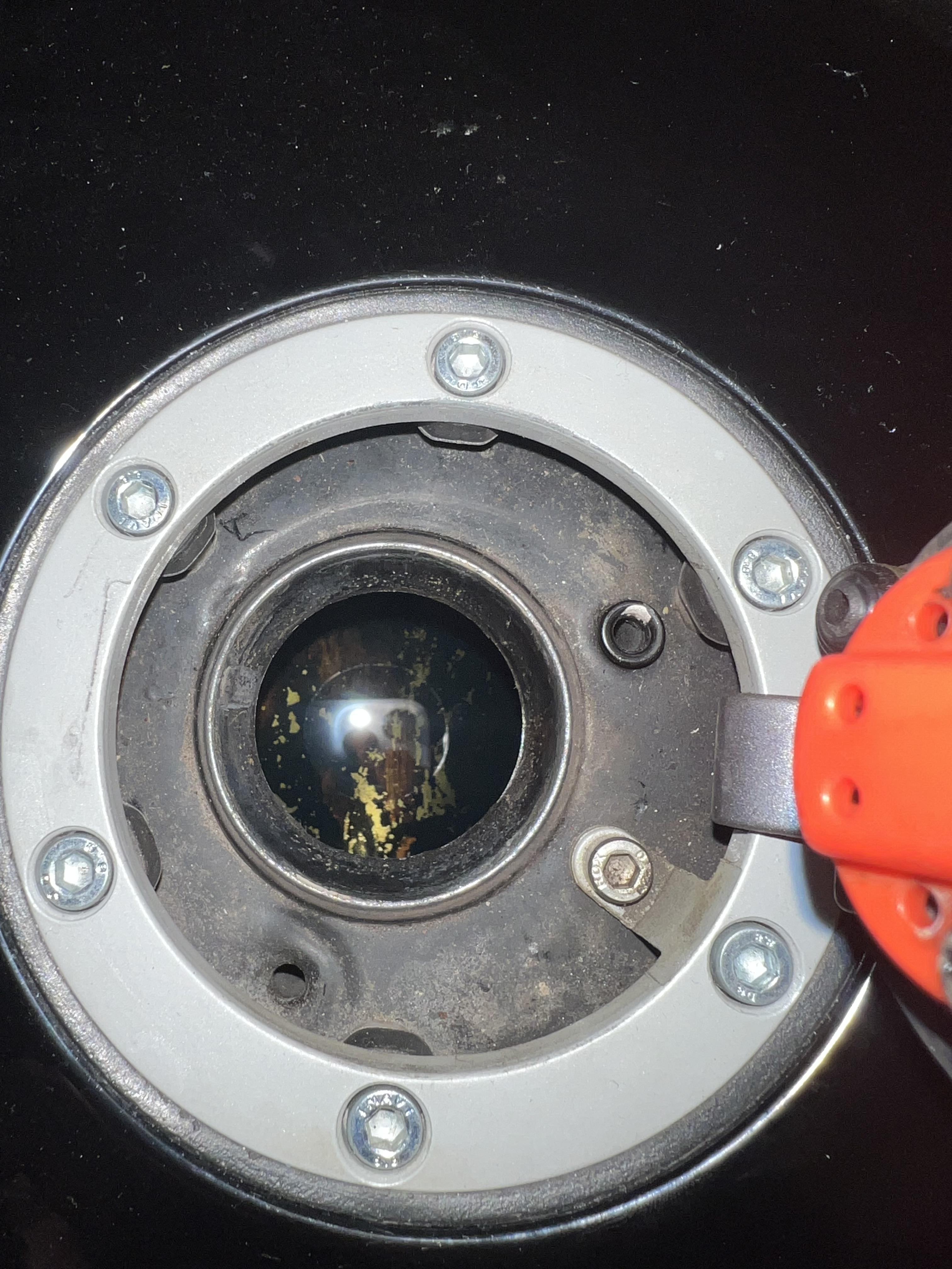

JS145 Geschrieben 31. Dezember 2025 report Geschrieben 31. Dezember 2025 (bearbeitet) Hallo zusammen, ich bin neu hier im Forum und habe mir im November meine wunderschöne Speed Triple 1050 Baujahr 2008 gekauft. Ich habe online gelesen, dass man den Tank vor dem Einwintern wegen Schutz vor Rost volltanken soll. Als ich das heute machen wollte, ist mir eine Verfärbung aufgefallen (Bild hänge ich an). IMG_31.12.2025.HEIC Da ich mich leider technisch noch nicht ganz so gut auskenne, bitte ich hier um Hilfe, wie ich nun vorgehen soll... (leer pumpen? ausbauen? reinigen?) Schonmal im Vorfeld vielen Dank für alle Antworten und liebe Grüße! Bearbeitet 31. Dezember 2025 von East Hab das Bild mal eingefügt. Zitieren
fibumba Geschrieben 31. Dezember 2025 report Geschrieben 31. Dezember 2025 Moin! Für mich, sieht das nach Beschädigungen durch Zapfpistolen aus. Nicht nach Rost! Beste Grüße, fibumba Zitieren
MaT5ol Geschrieben 31. Dezember 2025 report Geschrieben 31. Dezember 2025 vor 7 Stunden schrieb JS145: Da ich mich leider technisch noch nicht ganz so gut auskenne, bitte ich hier um Hilfe, wie ich nun vorgehen soll... (leer pumpen? ausbauen? reinigen?) Gar nichts machen--- einfach fahren! Das bekommst du mit vertretbarem Aufwand vermutlich eh nicht ganz raus, bzw- das gibt sich von selbst und geht durch oder bleibt im Benzinfilter haengen! Zitieren

Hühnermörder Geschrieben Donnerstag um 17:41 report Geschrieben Donnerstag um 17:41 vor 19 Stunden schrieb mr.airbrush: Habe bei unserer Bonnie mal gut 1/2 Liter Wasser rausgeholt Das wird sich wohl eher durch eine mittelprächtig funktionierende Tankdeckelentwässerung angesammelt haben. vor 34 Minuten schrieb MaT5ol: Aber nicht in einem halben Jahr! Das Moped ist ja fast 20 Jahre alt. So gänzlich würde ich da H2O verwässertes Ethanol auch nicht ausschließen. Habe einige Rochen gesehen, bei denen der Tank nach so langer Betriebsdauer nicht einmal vollständig geleert wurde und wer will orakeln, wo das Wasser und der Schmodder letztendlich her stammt ? Am 31.12.2025 um 14:11 schrieb JS145: Hilfe, wie ich nun vorgehen soll... (leer pumpen? ausbauen? reinigen?) Kann nicht schaden. Kenne den 1050 Pumpenaufbau nicht, aber selbige ausbauen, den Tank leeren und auswischen ist besser als leer pumpen. Dann kannst auch gleich den Benzinfilter wechseln und kontrollieren, ob Regenwasserablauf und Entlüftung frei sind. Ist ja Winter- da macht man soetwas bei älteren Mopeds mal. Wg. der ursprünglichen o.g. Verfärbungen würde ich mir auch keinerlei Kopf machen. Und vorm nächsten Einwintern voll tanken und dabei nen Schuss Bactofin in den Tank. Dann können die nächsten 18 Jahre kommen 😉 Zitieren

JS145 Geschrieben Freitag um 13:51 Autor report Geschrieben Freitag um 13:51 Hallo zusammen, vielen Dank für eure Einschätzungen! Wenn ich das richtig verstanden habe, mache ich erstmal gar nichts und ab März wird normal weitergefahren? Zitieren
