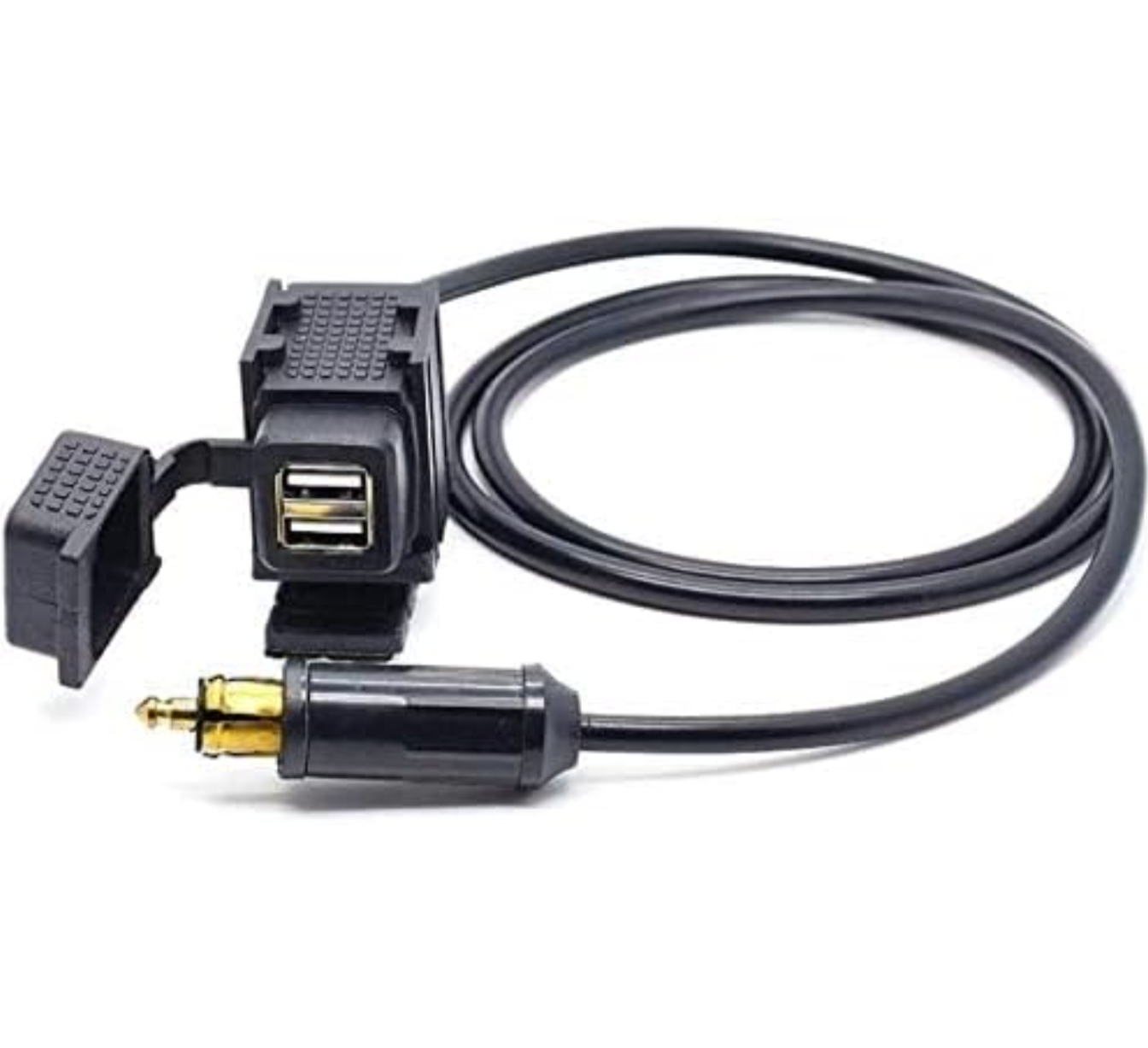

trav1s1973 Geschrieben 7. Januar report Geschrieben 7. Januar Am 4.1.2026 um 19:36 schrieb trav1s1973: Nein, die PB20 hat keinen USB-Anschluss. VG So etwas würde theoretisch gehen. Dazu kannst Du die vorhandene DIN-Buchse nutzen. Allerdings bekommst Du den Stecker nicht am Kabelbaum entlang, durch den Rahmen gedrückt (Stecker zu dick). Den Stecker und auch die USB Ladebuchse (sogar mit Lenkerhalterung), gibt es einzeln. So ersparst Du Dir, den Kabelbaum zu "verletzen". Achte aber darauf, dass der USB-Lader dann an Dauerplus angeschlossen ist. (Bild dient der Veranschaulichung) Zitieren
bummelzug Geschrieben 7. Januar report Geschrieben 7. Januar Soetwas ist auch eine Lösung, aber wie dicht ist die Stecker-Buchse-Verbindung bei Regen? Wie heiß wird es so in Motornähe? Und die Verlegung des Kabels ist auch nicht einfacher, als an einer passenden Sicherung unter dem Sitz mit einem Stromdieb (Flachsicherungsadapter) abzuzweigen. Man muss dazu den Kabelbaum nicht verletzen. Z.B. https://www.conrad.de/de/p/tru-components-flachsicherungsadapter-flachsicherung-mini-15-a-1-5-mm-1-st-2522781.html?refresh=true Wenn ich wüsste, wie ich als Laie das Kabel nach vorne brächte, hätte ich es schon so gemacht...🤔 Zitieren

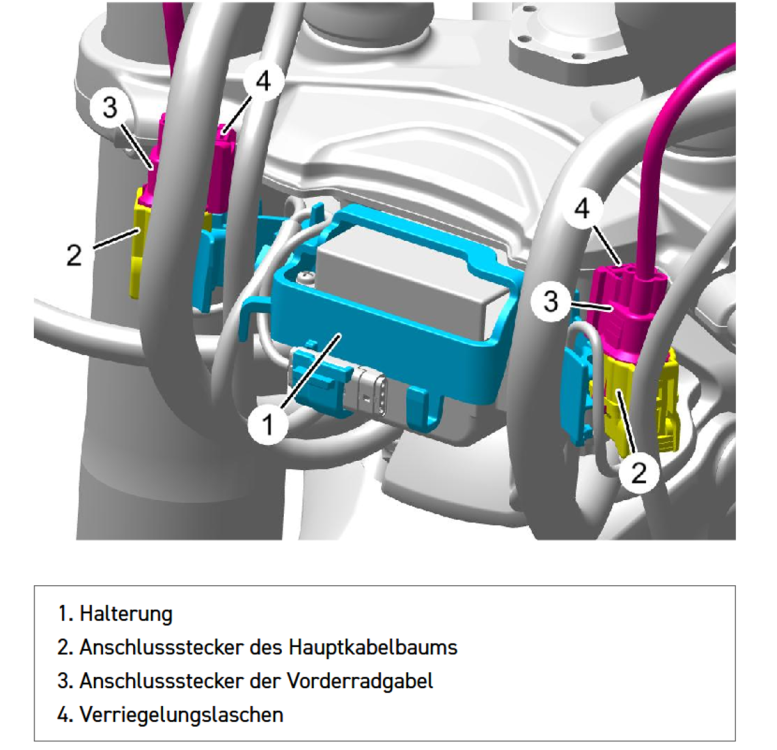

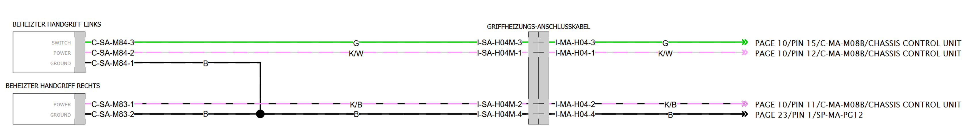

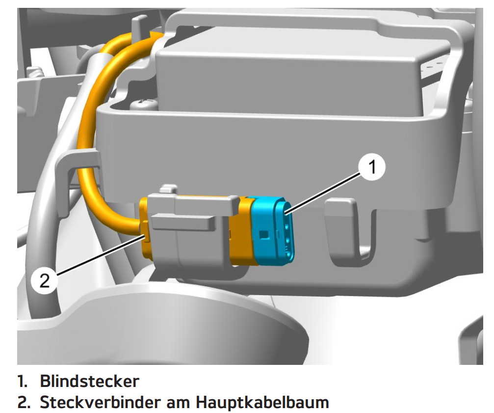

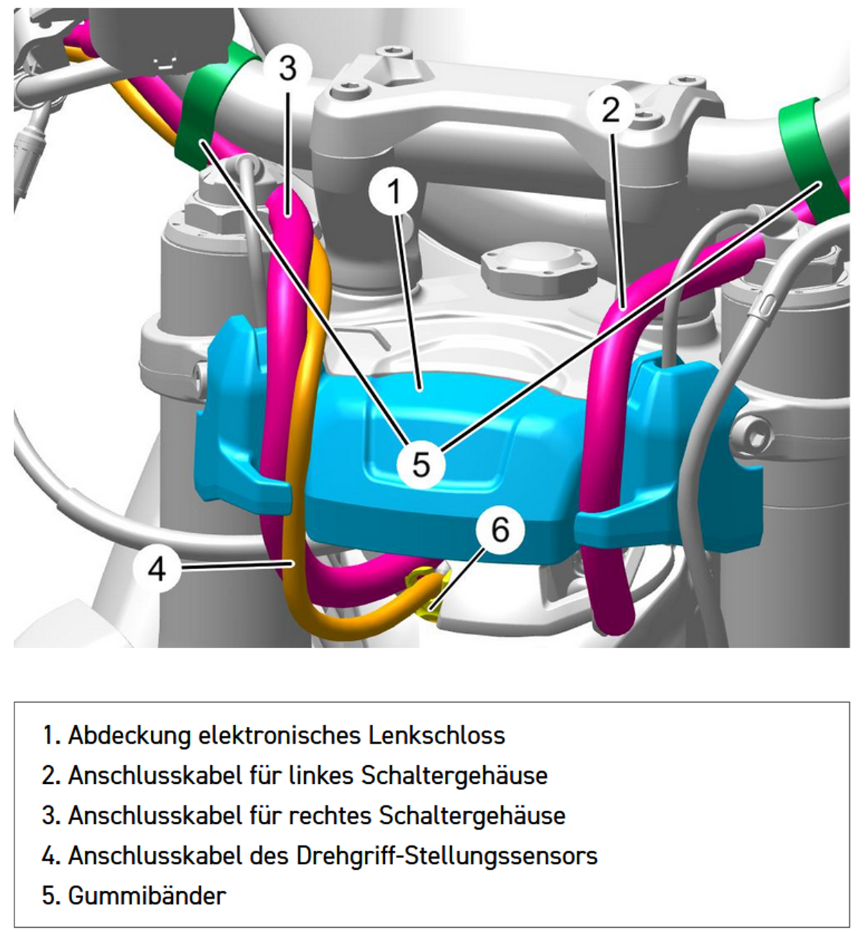

Rapha Geschrieben 11. Januar report Geschrieben 11. Januar (bearbeitet) Ich bin am Überlegen, den Stecker für die Heizgriffe für den USB-Anschluss zu zweckentfremden. Seit Modelljahr 25 scheint der Steckverbinder deutlich besser erreichbar zu sein, vorher musste man anscheinend den Scheinwerfer teilweise demontieren: In meiner naiven Verstellung braucht man halt nur einen zusätzlichen Taster zum Aktiveren der "Heizgriffe" bzw. dann halt des USB Ladegerätes. Bei maximaler Heizleistung ist dann das Signal hoffentlich nicht PWM moduliert bzw. ein reines DC Signal und nicht getaktet. Hat dazu zufällig jemand Informationen? Und dann muss ich nur noch den korrekten Steckertypen herausfinden. Problem könnte natürlich auch noch sein, dass das Steuergerät eine Fehlermeldung wirft, weil dann die erwartete Leistungsaufnahme nicht der der Heizgriffe entspricht. Einen Versuch ist es wert. Bearbeitet 13. Januar von Rapha Zitieren

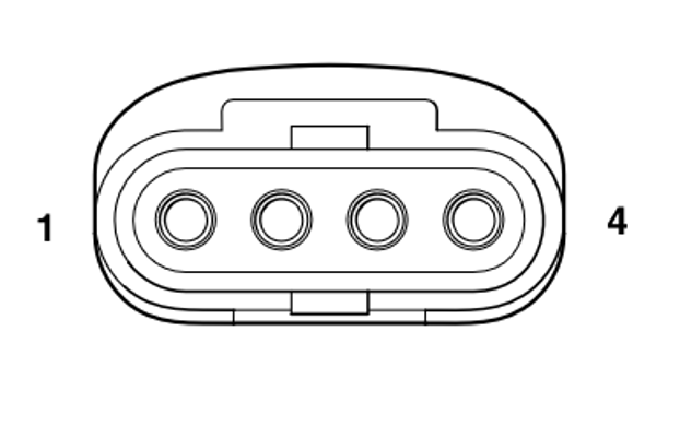

Rapha Geschrieben Gestern um 19:05 report Geschrieben Gestern um 19:05 (bearbeitet) Falls es jemanden interessiert, das ist die Steckerserie, die beim 2025 Modell für die Blinker und auch für die Heizgriffe verwendet wird. https://www.tme.eu/de/katalog/automotive-steckverbinder_118172/params/b2390_herstellerserie/p2052793_mizu-p25/ Bearbeitet Gestern um 19:07 von Rapha Zitieren
