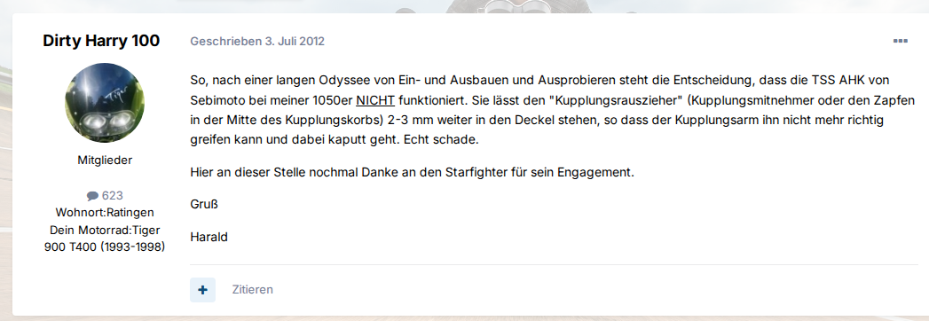

Schusti Geschrieben 13. Januar Autor report Geschrieben 13. Januar Vielen Dank für die schnelle Antwort und den super Erfahrungsbericht :) Ich habe mal den Erfahrungsbericht aus diesem Forum als Screenshot angehangen (ich hoffe, das ist okay). Wie aus vorherigen Beiträgen zu lesen, fuhr er aber eine 515 NJ. Kennt sich jemand mit den Unterschiedlichen Motoren aus? Haben 515 NJ (05-10), 515 NV (11-16), 115 NG (Tiger 06-12?) die gleichen Kupplungen? Zitieren
