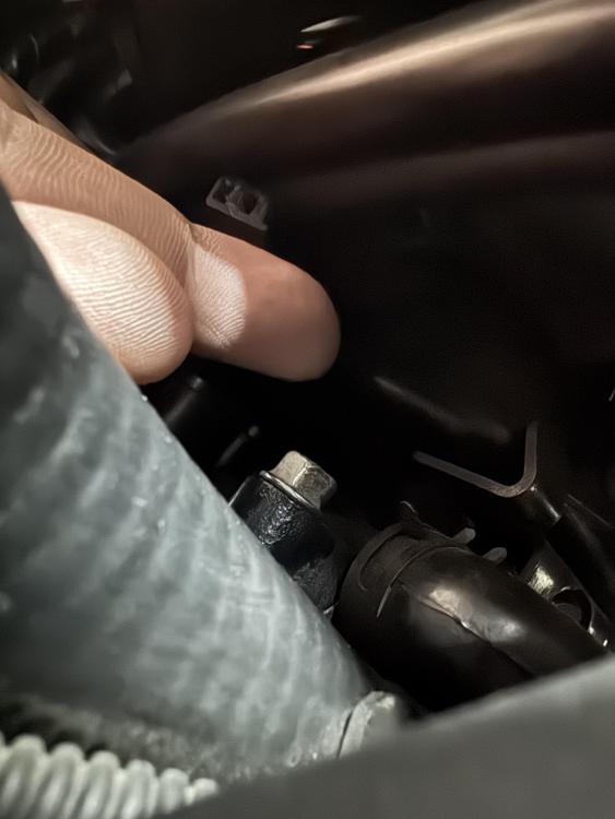

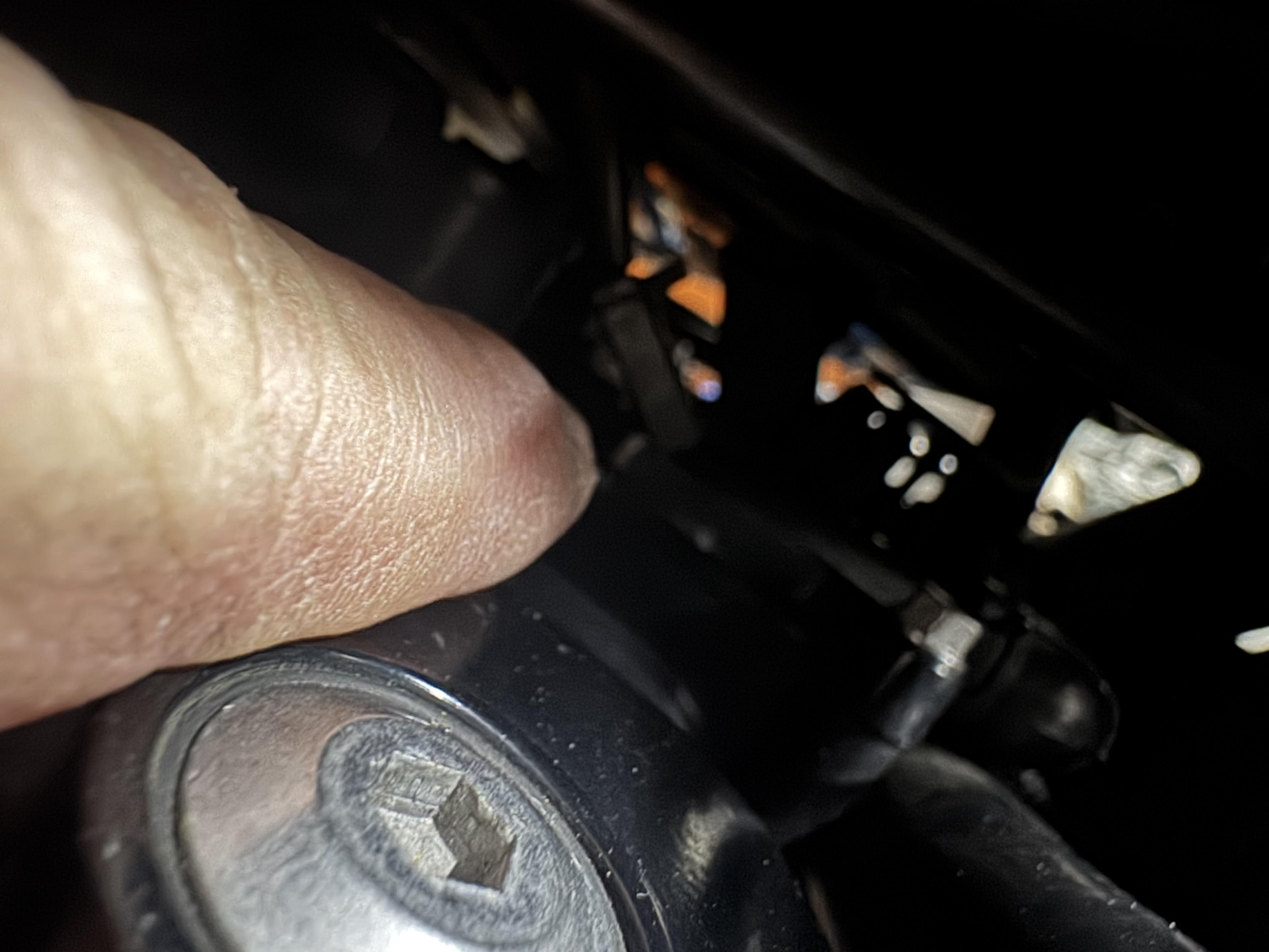

v23k Geschrieben 28. Januar report Geschrieben 28. Januar Hallo zusammen, bei meiner 2009er geht die Lichthupe nicht, Dauerfernlicht schon… Ich habe einen losen Stecker seitlich umter dem Tank auf der rechten Seite gefunden, auf den 2 Kabel gehen, kurz bevor es in den Kabelkanal geht, kann es das sein? Ich weiss, die Bilder sind schlecht, aber mehr ging gerade nicht… Gruss Maik Zitieren
UmmelGummel Geschrieben 28. Januar report Geschrieben 28. Januar Schau lieber mal in die schaltereinheit. Fernlicht und Lichthupe laufen über das selbe Kabel. Zitieren
v23k Geschrieben 2. Februar Autor report Geschrieben 2. Februar anscheinend sind es unterschiedliche kabel… Zitieren
v23k Geschrieben 2. Februar Autor report Geschrieben 2. Februar so, lag am schalter, stift aus der führung. Highlander556 reagierte darauf 1 Zitieren
