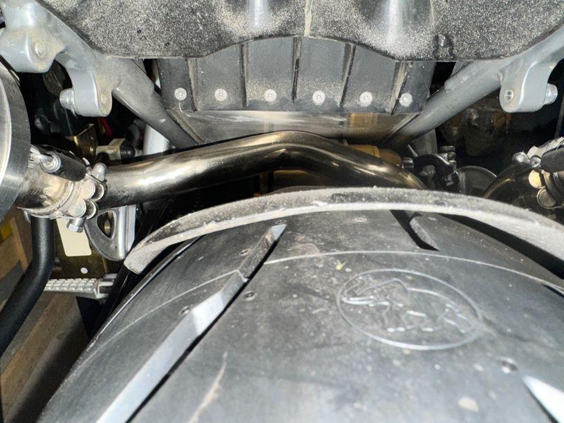

Jochen ! Geschrieben 8. Februar report Geschrieben 8. Februar (bearbeitet) Die Kettenlänge ist variabel, daran soll es nicht scheitern. 20mm würden auch nicht reichen, das Plasteteil trägt recht dick auf. Bei der Erstellung des Gesamtkonzeptes sind dem Planer tatsächlich ein paar Ungereimtheiten nicht bewusst gewesen. Das ist nichts Ungwöhnliches bei solchen Umbauten, schaut aber trotzdem gut aus und fährt akzeptabel. Hier und da was nachbessern ist bei sowas normal. Schon der Wechsel auf den anderen Pneu wirkte sich hier sehr positiv aus. Da ist so ein Spritzschutz eher nebensächlich. . Bearbeitet 8. Februar von Jochen ! Zitieren
Jochen ! Geschrieben 8. Februar report Geschrieben 8. Februar Nachtrag : Hier gibt es den Fender in neu. Auf den Bildern scheinen Änderungen im Vergleich zum Altteil zu sein, sichtbar am Ansatz der Befestigung an der Schwinge und am Übergang zum Abschnitt nach unten. Leider zu ungenau im Bild, daher keine Alternative für mich. . Zitieren
oldschoolbox29 Geschrieben 13. Februar report Geschrieben 13. Februar Ich hab den dran, musste nur die Löcher im Fender etwas größer machen, da für optimal mittigen Sitz nicht ganz passend. Außerdem hat das Teil an der Unterseite der Schwinge auch ein Befestigungsloch, welches mit dem Loch in der Schwinge übereinstimmt. Ich habe da einen Kunststoffpropfen verwendet, welcher in unnten offene Möbelfüße gedrückt wird. Hält gut. Zitieren
Jochen ! Geschrieben 13. Februar report Geschrieben 13. Februar Ja, gut und schön. Leider ist es genau das Ding, was bei mir nicht mehr passt. Und weil da irgend so ein Chefschrauber umgestrickt hat, ist da auch noch eine Metalllasche dran, die dann unter dem Schleifschutz der Schwinge mit der selben Schraube befestigt wird, welche auch den Schleifschutz hält. . Zitieren
