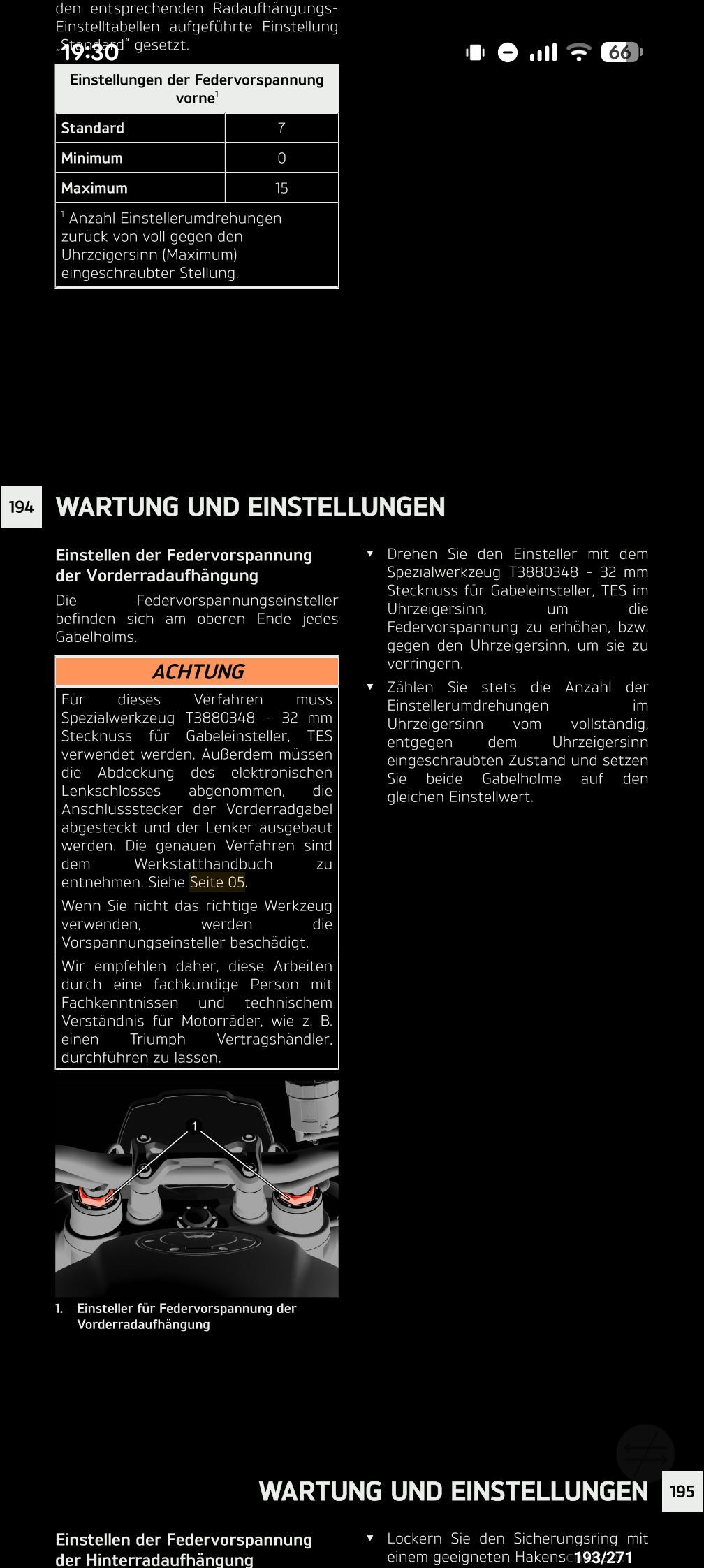

Hi,
hat von Euch jemand die Federvorspannung nach Gewichtsvorgabe angepasst. Wie ist der Ablauf bei der Gabel -wie lassen sich die Stecker an der Gabel lösen. Oder geht es auch mit einem Maulschlüssel, damit ich den Lenker und die Stecker nicht demontieren muss.
