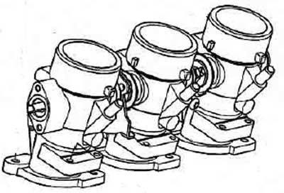

kermit Geschrieben 10. Oktober 2004 report Geschrieben 10. Oktober 2004 Hi Gemeinde, die Saison ist definitiv um, so doll war's ja nicht. Meine Lady(speedy BJ 2000)läuft nach meinem Ausrutscher im Frühjahr wieder, allzu viel war's aber nicht dies Jahr - Nachwuchs lässt Papa nicht allzu viel Zeit zum Mopedfahren ;-) Aber, ich hatte Sie beim SBF wegen der Rückholaktion und hab gesagt die sollen doch gleich mal schauen, warum ich so ein Konstantfahrruckeln habe, vorallem in der Stadt, 2. / 3. Gang - Drehzahlkeller. Ergebnis: 2. Ventile eingestellt UND sie zieht Nebenluft über's Drosselklappengehäuse. Jetzt sagt mein Schrauber aber, die Dichtungen gibt's gar nicht als Ersatzteil. Die Gehäuse kommen komplett aus Frankreich und sollten eigentlich nicht kaputtgehen. D.h. wenn's jetzt doch kaputt ist hat entweder jemand schlechte Qualität verbaut oder gute Qualität schlecht verbaut. deshalb ein paar Fragen an euch: 1.) kennt jemand dieses Problem ? (und vielleicht ne Lösung) 2.) wie ist denn eure Erfahrung bei Triumph mit Kulanz, wenn was kaputt geht, das eigentlich gar nicht kaputt gehen dürfte ? 3.) hat jemand von euch vielleicht 'n Foto von so 'nem Gehäuse und den Dichtungen, damit ich mir vorstellen kann, wovon der eigentlich redet ? In freudiger Erwartung... Kermit Zitieren
Jochen ! Geschrieben 11. Oktober 2004 report Geschrieben 11. Oktober 2004 Moin ! So schaut das aus : Welche Dichtung soll denn da genau kaputt sein ? Ist es eine, die das "Gestänge", also den Drehmechanismus abdichtet, dann kann man Ersatz im Fachhandel beschaffen. Dazu muss man das Ding aber erst mal zerlegen und die alte Dichtung als Muster mitnehmen. Meist bekommt man Simmerringe bei SKF und O-Ringe beim Eisen-Karl. Nur darauf hinweisen, dass die Teile Benzolbeständig sein müssen. Evtl. gibts auch beim Hersteller in F. Ersatz. Wenn das Teil schon mal zerlegt ist, am besten gleich alle Dichtungen ersetzen. Gruss, Jochen ! Zitieren
kermit Geschrieben 11. Oktober 2004 Autor report Geschrieben 11. Oktober 2004 Hi Jochen, vielen Dank mal für das Bildchen, jetzt wird's heller. Ganz so einfach ist das nicht mit den Dichtungen im Fachhandel, das sind nämlich laut meinem Schrauber keine Simmerringe und auch keine O-Ringe sondern welche die wohl aussehen wie Simmerringe allerdings ohne Federring ?!? Wenn da "normale" Simmerringe als Ersatz passen würden hätte er die Sicher eigebaut - scheint aber nicht so zu sein... Grüßle, Götz Zitieren
Jochen ! Geschrieben 11. Oktober 2004 report Geschrieben 11. Oktober 2004 Hi ! Auch SiRis ohne Feder belastete Dichtlippe sind Normteile. Also, ausbauen, mitnehmen, fragen. Die Feder dient immer bei Wellen die mit Drehzahlen laufen zur Anpressung der Dichtlippe. Evtl. ist es ja sogar besser, eine mit Feder zu verbauen. Ich kann es Dir nicht genau sagen, da ich diese Dichtung leider noch nie demontiert hatte. Gruss, Jochen ! Zitieren
kermit Geschrieben 4. Mai 2005 Autor report Geschrieben 4. Mai 2005 Da bin ich wieder, neues Motorrad Jahr, altes Problem ! Leider ist mein Schieberuckeln nicht besser geworden über den Winter. SBF sagt ich sei auch schon längst nicht mehr allein mit meinem Problem aber es gibt von Triumph immer noch keine ersatz Dichtringe für die Drosseklappengehäuse Welle. Die Lady zieht da aber Nebenluft und ruckelt deshalb heftig. Das Gehäuse kommt wohl von Sagem aus Frankreich. Bei so nem Konzern hat man halt auch nicht wirklich ne Chance jemanden zu finden, der sagen kann wo sie diese blöden Gummis her haben (die macht Sagem garantiert nicht selbst). Also nochmal die Frage(n): 1.) Wer von euch hat das selbe Problem (geteiltes Leid ist halbes Leid) und womöglich sogar ne Lösung ? 2.) Hat evtl. jemand von euch so'n Drosselklappengehäuse rumfahren, dass er nicht mehr braucht ? (2000er Speedy) oder evtl. nur die Dichtungen? 3.) Hat jemand von euch evtl. eine solche einzelne Dichtung, die er nicht mehr braucht, damit ich mich damit als Muster mal selber auf die Suche machen könnte ? Zitieren
Valvox Geschrieben 4. Mai 2005 report Geschrieben 4. Mai 2005 Hi Kermit, frag doch noch mal den SBF Mann nach den erforderlichen Abmessungen, er scheint die Dichtung doch schon mal gesehen zu haben. Unter www.simrit.de kann man wirklich alle möglichen und unmöglichen Simmerringe finden. Gruß Thorsten Zitieren
Dr. Feinbein Geschrieben 5. Mai 2005 report Geschrieben 5. Mai 2005 Hi Kermit, Hersteller der originalen Dichtringe ist GACO, die Typbezeichnung ist GH51548, die Abmessungen sind: 8x15x4 mm (Wellendurchmesser x Aussendurchmesser x Breite) Handelsüblich gibt es Radialdichtringe mit einer Dichtlippe ohne Ringfeder in den Abmessungen 8x15x5mm. Die Aufnahme im Drosselklappenteil ist aber nur knapp 4,5mm tief => passen also nicht. Leider weis ich aus dem Bauch raus auch keine Bezugsquelle für die GACO-Dinger. Die Aussage Deines Händlers, Du seiest nicht der einzige mit undichten Drosselklappenwellen, kann ich nicht ganz nachvollziehen. Habe schon etliche Klappenteile zerlegt und überarbeitet, aber undichte Wellen hatte ich noch nie. Viel Glück bei der Suche & Schraubergruß Dr. F. Zitieren
