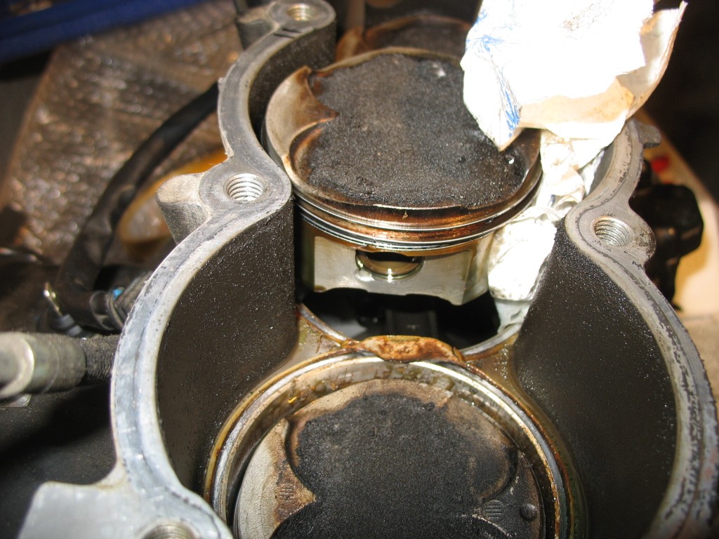

Mr B Geschrieben 11. Juni 2008 report Geschrieben 11. Juni 2008 Hiho, fahre eine 02er Speedy und hatte ebenfalls einen Ölverbrauch von ca. 0,5 bis 0,8 l pro 1000 km, bei einer Laufleistung von ca. 58 Tkm. Motor lief im Großen und Ganzen trotzdem gut. Doch da die Ölkosten dann fast die Benzinkosten erreichten wurde es Zeit eine Änderung herbeizuführen. Habe zwischenzeitlich den Motor geöffnet. Ich würde mal behaupten, dass bei einem Verbrauch von 0,5 l noch nicht wirklich ein Rauchen aus dem Auspuff zu sehen ist. Es war bei mir auch erst ab Drehzahlen jenseits der 7000 zu erkennen. So sahen die Kolben aus. Man sieht deutlich die Braunverfärbungen an den Kolbenseiten sowie die Ölkohle auf dem Kolben. Das Öl ist also über die Brennräume verschwunden. Die Ölabstreifringe sahen bescheiden aus und über die Bohrungen im Bereich der Ölabstreifringe hat der Motor wohl ebenfalls abgedrückt, was an einer Braunverfärbung auf dem Kolbenboden zu erkennen war. Kolben und Laufbuchsen habe ich mir Ersatz besorgt und sind zwischenzeitlich gewechselt - doch der Motor ist noch nicht komplett zusammen. Also kann ich noch keine endgültigen Aussagen treffen. Kann sich leider auch noch ein wenig hinziehen, da mir ein kleiner Hausbau die Zeit raubt. Gruß Andi Zitieren
