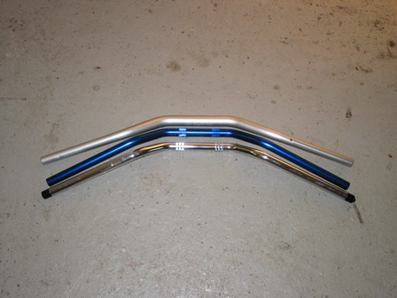

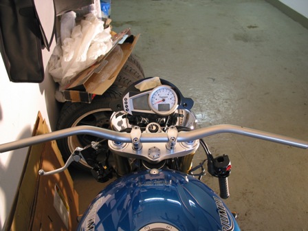

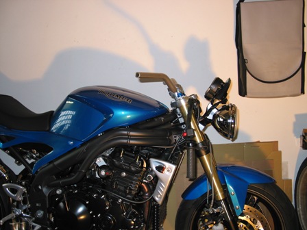

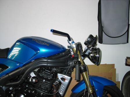

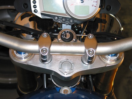

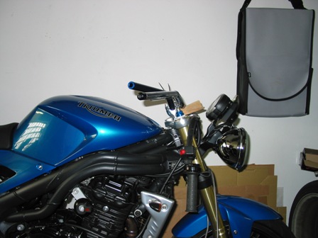

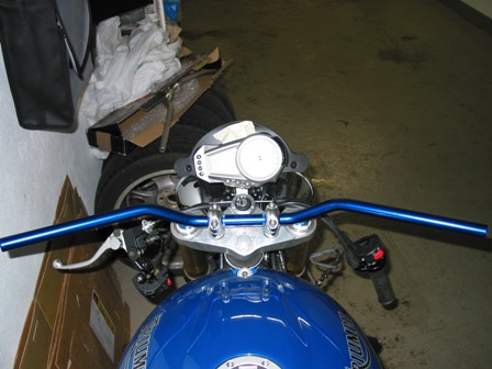

tomm Geschrieben 20. Februar 2006 report Geschrieben 20. Februar 2006 Hallo, ich habe am Wochenende, die beiden Lenker mal zum vergleichen angebaut. Zur Auswahl steht ein Lenker von Spiegler mit 22mm Durchmesser, in blau und 750mm Breite. Der zweite Lenker ist von Magura mit 28mm Klemmung, 22mm Durchmesser für die Armaturen und 790mm Breite. Der Spiegler Lenker ist fast identisch mit dem Serienlenker, er ist nur nicht nach unten gekröpft. Über die Farbe kann man streiten, mir gefällt das blau nicht so, da es ein anderes blau ist wie das an der Gabelbrücke. Der Lenker passt in die originalen Klemmböcke. Der Magura Lenker Typ EX (790mm) ist wesentlich Breiter als die Serie (730mm) die neue Sitzposition finde ich etwas besser und die Breite sowie, die Kröpfung ist angenehmer. Die Sitzprobe konnte ich nur in der Garage testen, Probefahrten wird es erst später geben. Die Farbe ist Titan. Die Klemmböcke sehen nach 2Std Bearbeitung auch gut aus. Die Enden für die Armaturen sind etwas kurz geraten, die Löcher für die Schaltereinheiten passen überhaupt nicht. Ich habe die Nippel entfernt. Die 190er Bremspumpe musste ich direkt neben den Gasgriff setzen und dann erst die Schaltereinheit. Zitieren
