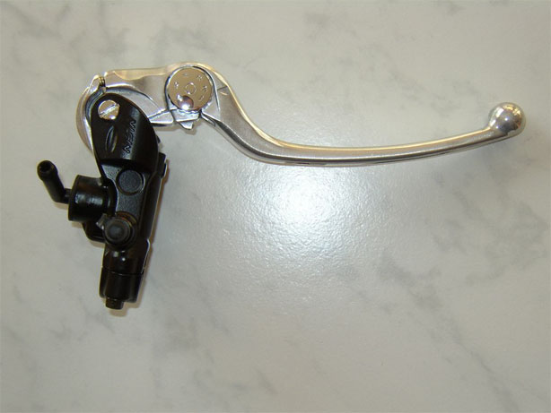

SimonT509 Geschrieben 7. Februar 2006 report Geschrieben 7. Februar 2006 Habe mir die Nissin Radialpumpe bei meinen netten Vertragshändler gekauft.Billiger als bei EBAY! Mit Bremsflüssigkeitsbehälter UND Bremslichtschalter UND Bremshebel UND Orginalverpackt UND mit Garantie. Orginal Triumph-Ersatzteil! Das kommt mir hier ja vor wie in der Werbung (Mein Haus, mein Auto,...) Als ich meine gekauft habe gab es die bei Triumph noch nicht. Ein paar Daten wäre aber schon interessant z.B. der Kolbendurchmesser. Ist es die selbe wie von Suzuki verwendet (19mm)? Hier ein Bild meiner Bremspumpe der GSXR 1000 K5: Cheers Simon Zitieren
PechPeter Geschrieben 7. Februar 2006 report Geschrieben 7. Februar 2006 Jawoll, das ist sie! Wie auf dem Foto! müsste 3/4 draufstehen, also 19mm. Für deutlich unter 200€. Das ist doch mal ein Angebot. Kann aber nur ein Irrtum sein. Oder ne totale fehlkalkulaton seitens Triumph. Ist mir jetzt aber egal, denn ich habe eine! Zitieren
eltron Geschrieben 7. Februar 2006 report Geschrieben 7. Februar 2006 Ein paar Daten wäre aber schon interessant z.B. der Kolbendurchmesser. dreh das ding mal rum, da stehts drauf Zitieren
