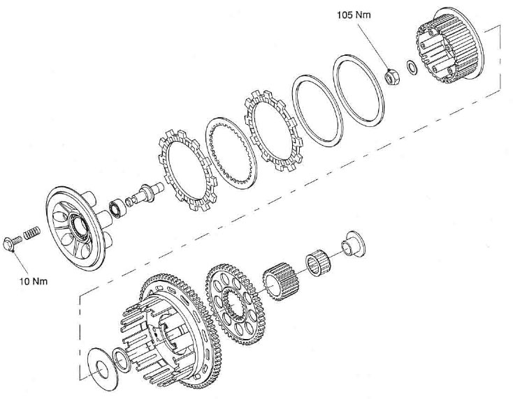

Na wenn der Motor mal soweit offen ist kontrollier mal die Ruckdämpfer im Kupplungskorb (die Dinger befinden sich auf der Rückseite des Korbes). Wir haben leider noch die alte Version (Innen und Aussenfeder). Diese Teile brechen gerne.
gab sogar mal nen Beitrag im T5 über das Problem.

Hi !
Der Kupplungskorb darf keineswegs viel Spiel auf der Welle haben.
Möglicherweise ist die Lagerbuchse, das Lager oder der Korb
selber verschlissen.
Das Nebenrad kannst Du mit zwei Anlaufscheiben beruhigen,
die setzt Du links und rechts vom Zahnrad auf die Achse
und Ruhe ist.
Bau mal den Korb aus.
Wenn da in der Druckplatte und im Innenkorb schon die Federn
abgebildet sind, dann schmeiss das Teil weg.

hi,
hab jetzt wieder alles zusammen und werde in ca. einer Stunde zu
einer ziemlich kalten aber sonnigen Probefahrt aufbrechen. :rolleyes:
Die Demontage der Kupplung hat keine Beschädigungen oder Verschleiß ergeben.
Die Passungen sind in Ordnung, Lageroberflächen sehen aus wie am ersten Tag.
Keinerlei Riefen, Pitting, Verfärbungen oder ähnliches.
Die Federn im Korb sind die doppelten.
Aber da sie bis jetzt keine Probs gemacht haben blieben sie drin.
Axiales Spiel des Korbes ist nicht zu messen, und die "eiernde" Bewegung die ich beschrieben hatte
ist sehr klein und rührt wohl grundätzlich von den bei der Konstruktion gewählten Passungen her.
Insgsamt macht der Motor nach fast 90.000 km einen sehr guten Eindruck.
Kolben und Laufbuchsen haben ein einwandfreies Laufbild.
In den Buchsen sind die Hohnspurennoch deutlich zu erkennen und die Kolben sind weder
riefig noch großartig verfärbt.
Kolbenringe sind nach vermessen noch voll in der Toleranz.
Sämtliche Lagerstellen im habe ich mit Plastigauge oder Bügelmessschraube gemessen und geprüft.
Sie sind alle in Ordnung und weisen sehr gute Laufbilder auf.
Der einzige wirkliche Verschleiß hat sich am Schwingenlager und der Federbeinumlenkung gefunden.
Alle Nadellager die auf der rechten Seite montiert sind waren völlig verrostet und ließen sich nicht mehr bewegen. Dem entsprechend sahen auch die Lagerbolzen aus.
Die Teile musste ich ersetzen. Kommt wohl vom Seitenständerparken unter der Laterne. :skeptic:
Für das Anlassernebenzahnrad habe ich mir 2 Buchsen gedreht, auf Passung gerieben und danach
härten lassen. Anschließend habe ich die Flächen der Buchsen noch planparallel schleifen lassen.
Die Buchsen zentrieren das Rad jetzt auf der Welle und siehe da.....das klappern
nach dem Anlassen ist weg. :top:
