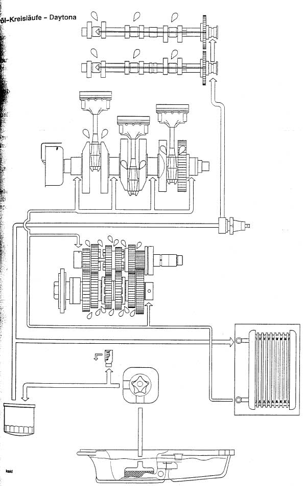

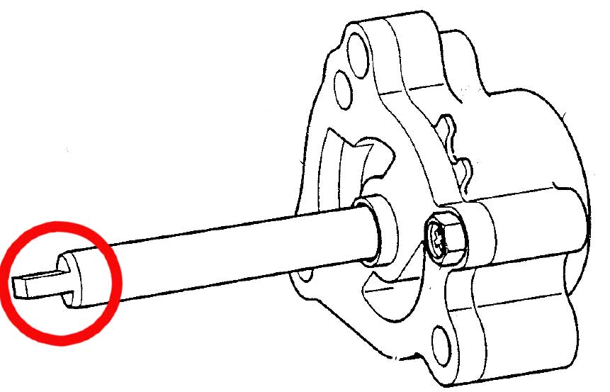

Jochen ! Geschrieben 3. März 2006 report Geschrieben 3. März 2006 MoinZ ! Schaut man sich den Ölkreislauf an, dann erkennt man, es handelt sich um eine Nasssumpfschmierung. Ein Leerlaufen der Ölpumpe ist hier nicht drin, es sei denn, das Teil ist völlig im Eimer oder wurde ausgebaut. Bitte mal Pumpe ausbauen und das rot markierte Teil checken ! Gruss, Jochen ! Zitieren
