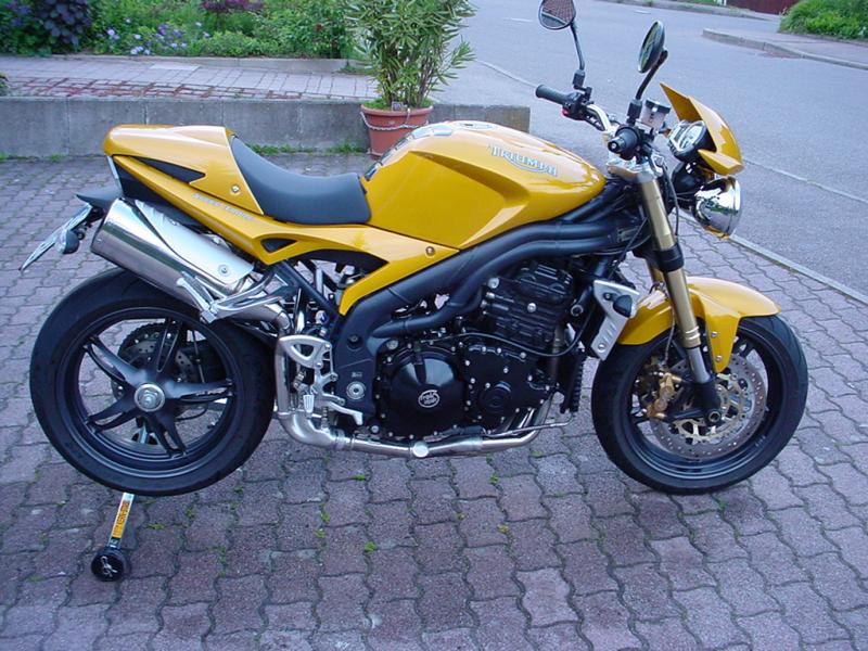

Carlocat Geschrieben 24. August 2006 report Geschrieben 24. August 2006 Laut einigen älteren Beiträgen hier im Forum (von Mitte 2005) gibt es mit dem Rizoma Kennzeichenhalter der speziell für die Speedy hergestellt wurde bei der Montage einige Probleme (Blinker - Halter steht weit heraus). Zum herumbohren habe ich keine Lust ! Hat der hersteller da was geändert - Hat den jemand in letzter Zeit montiert ?Hallo,ich habe den "speziell" für die Speedy zugeschnittenen KZH verbaut. Hatte mich da Anfangs ziemlich zugek….. Um die Originalblinker zu montieren, musste ich mit Distanzhülsen aus Kunststoff arbeiten, sonst hätte das mit dem Kabel nicht hingehauen. Damit ich den KZH weiter unter den Hintern bekommen habe, habe ich zwei zusätzliche Löcher gebohrt. In der Originalfassung ist der Halter doch noch immer ziemlich ausladend. Vom Originalbürzel habe ich den Kabelschutz genommen, passt prima. Schlecht fand ich, das die Leitungen der Kennzeichenbeleuchtung nicht gepasst haben. Mussten neue Stecker dran. Ansonsten bin ich mit dem Teil sehr zufrieden. Detailierter Bilder kann ich Dir zukommen lassen. Und so sieht´s aktuell aus: http://www.t5net-forum.de/forum/uploads/ga..._306_170102.jpg Gruß Thomas Zitieren
