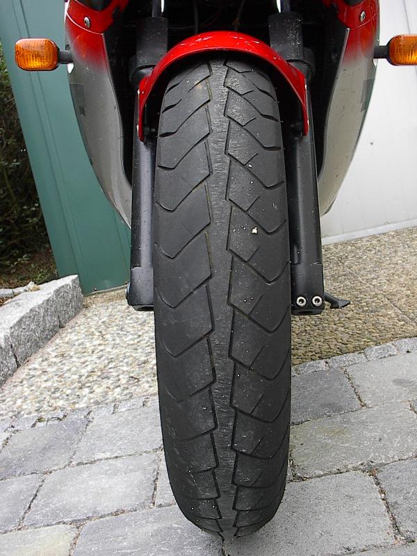

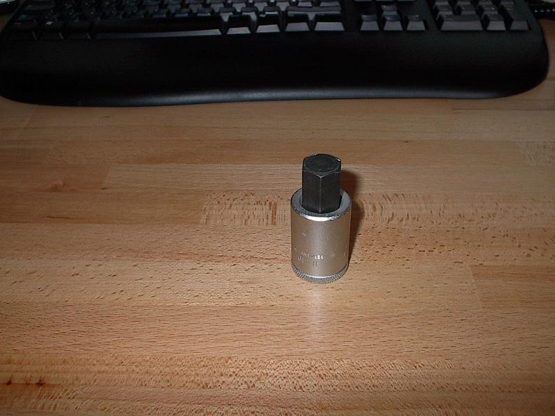

MarkusTT600 Geschrieben 5. September 2006 Autor report Geschrieben 5. September 2006 So, für alle die sich wundern wie eine Gabel unterschiedlich lang sein kann hab ich jetzt ein Bild eingestellt: Der rechte Gabelholm ist wegen der Klemmung für die Achse etwas länger. Jetzt einleuchtend??? Hab mir nun vorhin sone Imbus-Nuss (tolles Wort ) geleistet Zitieren
Speedy-q Geschrieben 5. September 2006 report Geschrieben 5. September 2006 ach soooo...en Billigteil mit einseitiger Klemmung..... Duckundweg...... Zitieren
Zioux Geschrieben 5. September 2006 report Geschrieben 5. September 2006 So hatte ich es mir schon fast vorgestellt. Das Werkzeug sieht doch gut aus. Bis jetzt hat die Sache ja noch Hand und Fuß. Viel Spaß beim Schrauben. Gruß Zioux Zitieren
