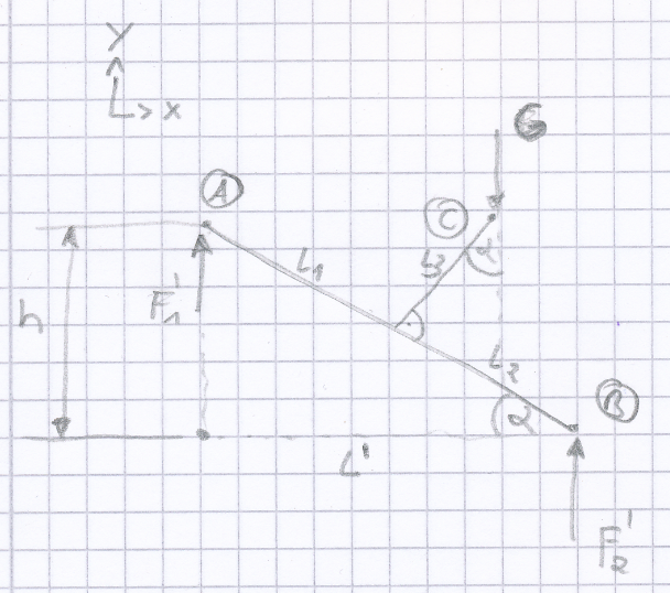

Nils, Der Geschrieben 17. November 2013 report Geschrieben 17. November 2013 (bearbeitet) Hergebrannt. Habs gerade auch noch mal nachgerechnet weil mir die 5% irgendwie viel vor kamen. Mit F2' = G*(L1 + d*tan(alpha)) / (L1 + L2) Annahme: L1=L2= 750mm (Schwerpunkt in der Mitte der Räder) d = 500mm G/g = 200kg alpha = 0,76° (Waagen Höhe 20mm / Radstand: 1500mm) Wenn man jetzt einmal ohne und einmal mit dem fett gedruckten Term rechnet (für kleine Winkel ~ 0), hat man 800g unterschied. Für die gesamte Masse ergibt sich so mit ein Fehler von 2x0,8kg / 200kg = 0,8%... Wie schon ich schon oben geschrieben hab, ist wohl der Fehler durch den Aufbau größer. Also: Brett ---> weg! Bearbeitet 17. November 2013 von Nils, Der Zitieren

joe8353 Geschrieben 17. November 2013 report Geschrieben 17. November 2013 Hi, nix! Wir brauchen ein Brett! Nur damit der Björn nicht recht hat Wie groß ist denn jetzt der Fehler rechnerisch? Ich hab mal tapfer 5% in die Runde geworfen, die selbst mir nach kurzem "Plausibilitäts-Check" unrealistisch hoch vorkommen. Jetzt hat der Nils einen Fehler von und 0,8% der Triplehead einen Fehler von 0,05% ausgerechnet: ehrlich gesagt hab ich keine der Rechnungen verstanden... @ Triplehead: wie war denn da der Rechenweg? Und @ Nils, Der: wie kommst zu der Formel? @Mattol: Sag mal, ist das nicht zu viel des Aufwands? So eine Schaltafel kannste ja auch nicht so mirnixdirnix verschicken. Aus Praktikabilitätsgründen würd ich ja die Ausbalancier-Lösung vorschlagen. Ist halt eine Gedulds- und Helfer-Frage Gerhard PS: bei 0,05% hat der Björn recht, aber wenn wir in die Größenordnung von 1% kommen, na ich weiß nicht... schmidei und Mattol lassen sich da bestimmt nicht kiloweise die Butter vom Brot kratzen. Zitieren

triplehead Geschrieben 18. November 2013 report Geschrieben 18. November 2013 (bearbeitet) @ Triplehead: wie war denn da der Rechenweg? nach den osmanischen hebelgesetzen erst den winkel mit dem das moped auf der waage steht: sin alpha= waagenhöhe / radstand dann gewicht auf waage= cos alpha x tatsächliches gewicht oder tatsächliches gewicht= gewicht auf waage / cos alpha klingt einfach, ist aber so. ich weiß, eine skizze würde helfen; hab ich jetzt aber nicht, bzw kann ich im moment nicht reinstellen gruß jürgen Bearbeitet 18. November 2013 von triplehead Zitieren
Nils, Der Geschrieben 18. November 2013 report Geschrieben 18. November 2013 Hier mein Ansatz der eigentlich identisch mit dem von Krylov ist: Die Summe aller Moment um den Punkt "A" ergibt Durch umformen nach F2' erhält man meine oben gepostete Formel. Wobei L3 = d. Hab ich gemacht damits zum Bild von Krylov passt. Der Unterschied zu dem Ergebnis von Jürgen ist, dass hier der Schwerpunkt mit wandert. Daher auch die anderen Werte. Zitieren
triplehead Geschrieben 18. November 2013 report Geschrieben 18. November 2013 (bearbeitet) ja, so isses korrekt. hab mich schon gewundert, dass sich niemand beschwert, weil ich die verlagerung des schwerpunkts nicht berücksichtigt habe. wird bei dem geringen winkel aber auch nicht die welt sein. gruss jürgen Bearbeitet 18. November 2013 von triplehead Zitieren
