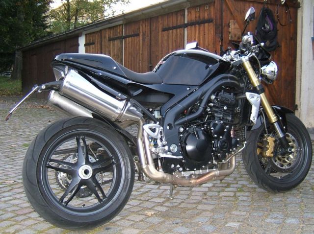

Triple Treiber Geschrieben 23. Oktober 2006 report Geschrieben 23. Oktober 2006 Hallo Grinser, ich habe gerade mal ein Bild von meiner Speedy rausgesucht und einen 30° Winkel draufgepinselt. Das Moped hat auf diesem Bild einen Holzklotz unter dem Seitenständer, es steht also relativ aufrecht. Es dürfte also etwa hinkommen, wenn ich davon ausgehe, dass das ganze im unbelasteten zustand gemessen werden muss. Der Rizoma Halter ist so steil wie möglich eingestellt und unten am Nummernschild hängt noch der Reflektor. Da passt beim einfedern gerade mal noch ein S…haar zwischen Reifen und Kenzeichen. Hier noch ein paar Bilder: Gruß Carsten Zitieren

BlackMagic Geschrieben 24. Oktober 2006 report Geschrieben 24. Oktober 2006 Da muss du wohl ein einreihiges Kennzeichen montieren ...tut mir leid Ich hab meine Nase auch noch dran und ich glaube, dass wenn es nicht zu auffällig ist, sich kein Polizist dran stört. Wenn du jetzt aber deine Mopete extra Vorführen muss wird wahrscheinlich der Winkel sogar nachgemessen werden - Mein ehrliches Mitgefühl! Roland Ps: Der Kz- halter in dem Bild oben sieht mir auch zum Reifen hin relativ eng aus. Zitieren
IronCross Geschrieben 24. Oktober 2006 report Geschrieben 24. Oktober 2006 Hm glaub das täuscht, ich habe zwar nicht das gleiche Teil sondern einen selbstgebauten an der gleichen Stelle und da ist noch ewig viel Platz zum Reifen, und einreihig ist mein Kennzeichen auch nicht. Zitieren
Pepetriple Geschrieben 24. Oktober 2006 report Geschrieben 24. Oktober 2006 Hallo Jungs, ich habe dieses montiert. Es sind eindeutig keine 30°, aber man kann das Teil noch ein gute Stuck nach unten biegen. Ob es reich muss ich noch überprüfen. Gruß Zitieren

IronCross Geschrieben 25. Oktober 2006 report Geschrieben 25. Oktober 2006 (bearbeitet) Hm da würd ich sagen: bisher Glück gehabt... Denn bei dem ebay Ding sinds ja weit jenseits der 30° und 30° steht in der StVO (oder wars die StVZO ) Bearbeitet 25. Oktober 2006 von IronCross Zitieren

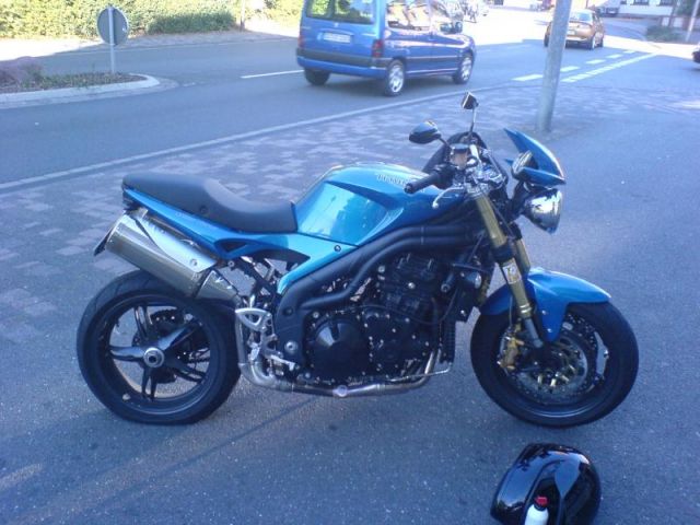

Tigger674 Geschrieben 26. Oktober 2006 report Geschrieben 26. Oktober 2006 Der Rizoma ist bei mir montiert, jedoch bin ich mir über die "30Grad" nicht ganz im klaren. Da ich nicht unbedingt ein Leichtgewicht bin hatte das Katzenauge auch schon Kontakt zum Reifen und ich mußte den Halter so einstellen wie er jetzt ist. >KLICK< Zitieren
andreas Geschrieben 26. Oktober 2006 report Geschrieben 26. Oktober 2006 meiner sitzt so ist hoffentlich steil genug Zitieren
TMA Geschrieben 26. Oktober 2006 report Geschrieben 26. Oktober 2006 Was ist denn mit deinem Reifen los? Der hat aber nicht den vorgeschriebenen Füllstand, oder? Zitieren
elmex Geschrieben 26. Oktober 2006 report Geschrieben 26. Oktober 2006 Der Rizoma ist bei mir montiert, jedoch bin ich mir über die "30Grad" nicht ganz im klaren. Da ich nicht unbedingt ein Leichtgewicht bin hatte das Katzenauge auch schon Kontakt zum Reifen und ich mußte den Halter so einstellen wie er jetzt ist. >KLICK< So wie du hatte ich meinen Rizoma anfänglich auch montiert - gefiel mir aber nicht. Er stand m. e. zu weit hinten raus. Danach habe ich ihn mit einigem gefummel an die hinteren Schrauben befestigt. Das sah aber auch nicht aus. Darauf hin habe ich die Trägerplatte mit zwei neuen Löchern versehen und das Ergebnis kannst du hier click sehen. Gruß, elmex Zitieren
