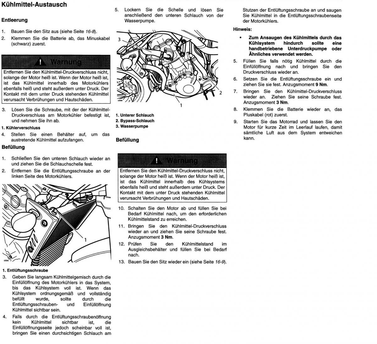

Rowdy Geschrieben 30. April 2012 report Geschrieben 30. April 2012 (bearbeitet) Hierzu die Ablassschraube am Zylinderblock Welche Schraube ist das? (Im WHB steht nix dazu) Dann Schraube am Zylinder wieder rein (neue Dichtung nicht vergessen) Was für eine Dichtung ist das? Sry für die Fragen, aber ich kann leider grad nicht selbst nachsehen. Danke schon mal für Hilfe. Gruß Rowdy Bearbeitet 30. April 2012 von Rowdy Zitieren
Triple/one Geschrieben 30. April 2012 report Geschrieben 30. April 2012 (bearbeitet) Hallo Rowdy Um die Kühlerflüssigkeit zu wechseln, schraubst Du am Besten den Schlauch links unten an der Wasserpumpe weg und den Bypass Schlauch, der Hinten am Motor sitzt und zur Wasserpumpe Runtergeht. Dann den Schlauch der auf der Rechten Seite am Kühler befestigt ist. Mit einem Gartenschlauch spühlst Du den Kühler durch und ebenso den Motor.Also in alle Schläuche und Kühler. So lange bis Klares Wasser rauskommt. Dann spühlst Du noch den Ausgleichsbehälter aus.Entweder Du baust den Behälter kurz aus, oder Du nimmst einen Schlauch und Saugst den Schmodder raus.Füllst dann mit Wasser wieder auf und saugst wieder ab. So nachdem alles Sauber ist, die Schläuche wieder aufstecken und Festschrauben. Jetzt schraubst Du RECHTS oben auf dem Kühler, die Entlüftungsschraube auf. Dann füllst Du Glysantin G12++ oder ein Glysantin Deiner Wahl, in den Kühler ein. Es sind Ca. 1 liter Pures Glysantin.Danach füllst Du Wasser ein.Manche Schwören auf Destiliertes Wasser oder Entionisiertes Wasser usw. Ich hab bisher immer Leitungswasser genommen. Also solange auffüllen, bis aus der Entlüftungsöffnung Rechts oben am Kühler Wasser kommt. Dann das Entlüfterloch schließen und den Kühlerdeckel Zumachen, nachdem Du nochmal etwas Wasser eingefüllt hast.In den Ausgleichsbehälter tust Du etwas Glysantine und einen Schluck Wasser.Aber nicht viel.Nur so das der Behälter ein Viertel voll ist. Jetzt den Motor laufen lassen, bis der Kühlerventilator angeht.Dabei am Besten die Schläuche Durchkneten, damit Eventuelle Luft schneller nach oben steigen kann und sich keine Luftblasen bilden. Wenn der Ventilator angegangen ist, dann stelle ich das Motorrad auf den Seitenständer und schraube ganz Vorsichtig die Rechte Entlüfterschraube nochmal auf und zwar nur soweit, das Etwas Flüssigkeit , oder Luft noch herauskommt.Dann weiß ich das sich oben im Kühler keine Luftblase gebildet hat. OK dann Schraube wieder zu und Probefahrt machen. Das sollte alles gewesen sein.Eine Neue Dichtung für die Entlüfterschraube brauchste nicht Unbedingt.Hab das jetzt schon dreimal gemacht und immer noch Dicht. Grüßle Bearbeitet 30. April 2012 von Triple/one Zitieren
Rowdy Geschrieben 30. April 2012 report Geschrieben 30. April 2012 Super, vielen Dank. Mit der Beschreibung kann man ja nix mehr verkehrt machen. Gruß Rowdy Zitieren

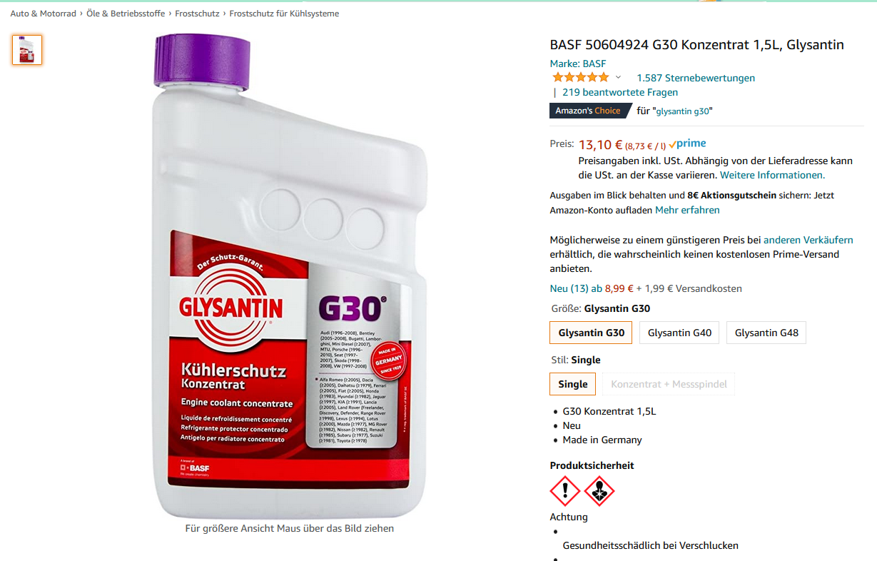

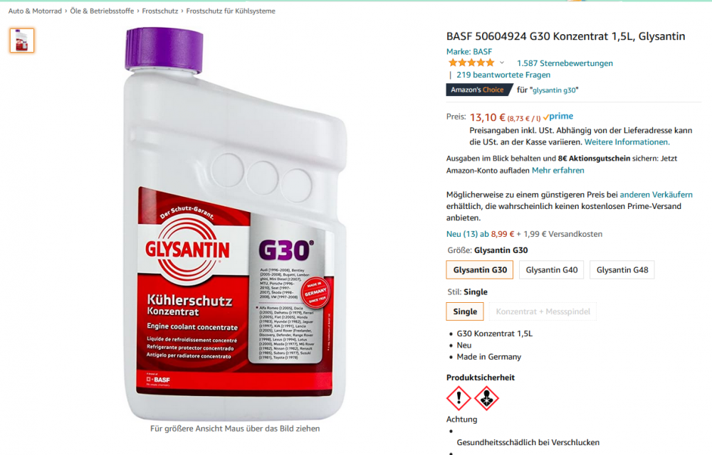

philogyn Geschrieben 3. Februar 2021 report Geschrieben 3. Februar 2021 Hallo ganz kurz... Nach Durchlesen dieses Threads - passt dies?? Ja oder Nein? GLG aus Kärnten Zitieren
Atlan Geschrieben 3. Februar 2021 report Geschrieben 3. Februar 2021 Ich achte beim Kauf von Kühlerfrostschutz eigentlich nur darauf, dass es für Aluminium-Motoren geeignet ist. Das kann ich hier wegen der Auflösung nur nicht erkennen. philogyn reagierte darauf 1 Zitieren
philogyn Geschrieben 3. Februar 2021 report Geschrieben 3. Februar 2021 Danke für deine Info, auf dem Etikett stehen vorne eigentlich nur Automarken drauf, keine Bikes, ebensowenig ob es für die Alumotoren geeginet ist. Dachte nur wegen der Bezeichnung G30 Zitieren
SiRoBo Geschrieben 3. Februar 2021 report Geschrieben 3. Februar 2021 G30, G40, G48 kannst alles nehmen. Nur keine Farben mischen. Für Alumotoren kann wegen Gusslaufbuchsen der Speedies (im GGS zur 955er Daytona) auch mal nach hinten losgehen und gibt dann innerhalb kurzer Zeit Rostbrühe. Z.B. mit dem Procycle Louis Hausmarkenzeugs ist das so, was für Alumotoren ausgewiesen ist. philogyn reagierte darauf 1 Zitieren
Atlan Geschrieben 3. Februar 2021 report Geschrieben 3. Februar 2021 Okay, dann muss es also für Aluminium- und Graugussmotoren geeignet sein. philogyn reagierte darauf 1 Zitieren
The Stig Geschrieben 3. Februar 2021 report Geschrieben 3. Februar 2021 Ich wiederhole mich. Nimm was fertiges, da hast kein kalkhaltiges Wasser drin und gut isses. Triple/one und philogyn reagierten darauf 1 1 Zitieren
philogyn Geschrieben 3. Februar 2021 report Geschrieben 3. Februar 2021 Ich liebe dieses Forum, herzlichen Dank für eure Tips! GLG aus Kärnten Zitieren

Boater Geschrieben 22. Dezember 2025 report Geschrieben 22. Dezember 2025 Moin, ich verzweifle und muss das hier daher nochmal vor holen. Habe gerade bei meiner Daytona 955i Einarmschwinge von 2004 zum zweiten mal die hier beschriebene Prozedur gemacht da ich überzeugt war das beim ersten Mal etwas nicht geklappt hat, beim zweiten Anlauf habe ich fast alle Schläuche abgenommen (den vom kleinen Kreislauf nicht) und das Thermostat raus gelassen, trotz aller bekomme ich nur knapp 2 Liter aufgefüllt und es sollen laut Datenblatt 2,8Liter rein gehen Ausgleichsbehälter bis zum Max Füllstand habe ich mit berücksichtigt, wenn ich den bis zum Überlaufen bringe könnten es 2,8L werden... So liebe Community jetzt ihr, habe ich noch was übersehen, mache ich was falsch oder stimmen die 2,8L einfach nicht? Freue mich auf eure Anregungen Grüße Bernd Zitieren
Jochen ! Geschrieben 22. Dezember 2025 report Geschrieben 22. Dezember 2025 Der letzte solche Fall offenbarte einen komplett zugeschlammten Raum um die Laufbuchsen herum, was natürlich schon extrem war. Denke, bei Dir könnte es eher etwas mit der Methode der Befüllung zu tun haben. Ist aber nur geraten. . Zitieren
Boater Geschrieben 22. Dezember 2025 report Geschrieben 22. Dezember 2025 Also es war ein blaues Kühlmittel drauf und das war auch noch schön dunkel blau-transparent, also kaum Dreck und Gammel. Zitieren
Jochen ! Geschrieben 22. Dezember 2025 report Geschrieben 22. Dezember 2025 Das siehst Du erst, wenn der Kopf unten ist. Schon übel, was sich da so festsetzen kann. Dann muss es wohl an der Füllmethode liegen. . Zitieren
starfighter1967 Geschrieben 23. Dezember 2025 report Geschrieben 23. Dezember 2025 (bearbeitet) nene, das passt, die Füllangaben im WHB sind nicht korrekt. Weder bei den 955er noch bei den alten 1050er passen 2,8ltr. rein. Mit viel gutem Willen sind es meist ca. 2,3Ltr. Bearbeitet 24. Dezember 2025 von starfighter1967 joe8353, SickSAM666 und Rowdy reagierten darauf 3 Zitieren
