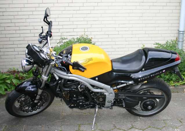

DocSchokow Geschrieben 22. August 2010 report Geschrieben 22. August 2010 (bearbeitet) @ Thomas: ich kann garnicht lesen... @ André: danke! Wieder was gelernt. Brauchte da aber zum Glück keine Scheibe. Thomas PS nach neun Jahren hat es natürlich beim Zusammenbau die Tankkupplung im Tank zerlegt. Beitrag dazu hab ich gelesen, gut dass ich neulichst zugeschnappt und nen Ersatztank gekauft habe. So fahr ich nun ne beinahe Wespenspeedy. Meine Tochter klebt noch gelbe Folienstreifen aufs Heck... Bearbeitet 22. August 2010 von DocSchokow Zitieren
Prinz Geschrieben 22. August 2010 report Geschrieben 22. August 2010 (bearbeitet) So fahr ich nun ne Wespenspeedy. Meine Tochter klebt noch gelbe Streifen aufs Heck... Bilder bitte... Edit: WO SIND DIE BIENE MAJA STREIFEN... Bearbeitet 22. August 2010 von Prinz Zitieren
